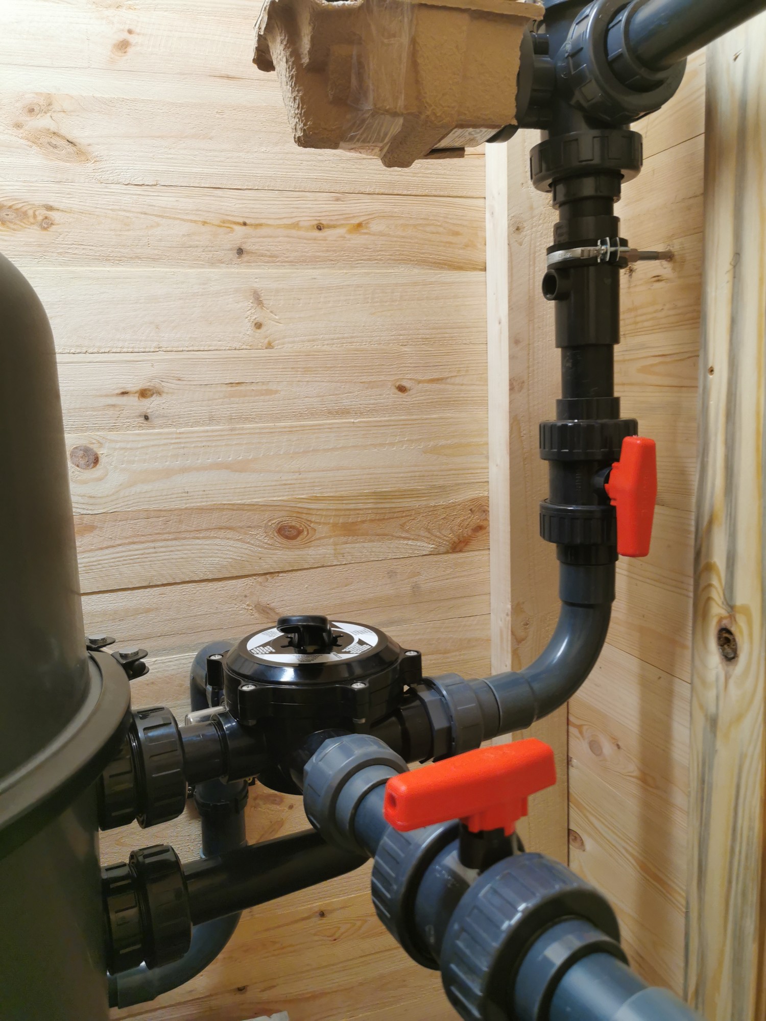

Guten Abend allerseits,
Und zwar wurde die Frage hier gestellt, habe aber keine Lösung dazu gefunden...
Und zwar habe ich das Problem, daß ich für den Abzweig zur Messzelle(nach dem Filter) nur eine senkrechte Leitung zur Verfügung habe... Siehe Bild
Ist das auch umsetzbar oder muss es eine Waagerechte Leitung sein?
Gruß André
Beiträge: 10442
Re: EINBINDEN DER MESSZELLE IN DEN WASSERKREISLAUF
Nein, das muss nicht waagerecht sein. Senkrecht geht genauso.

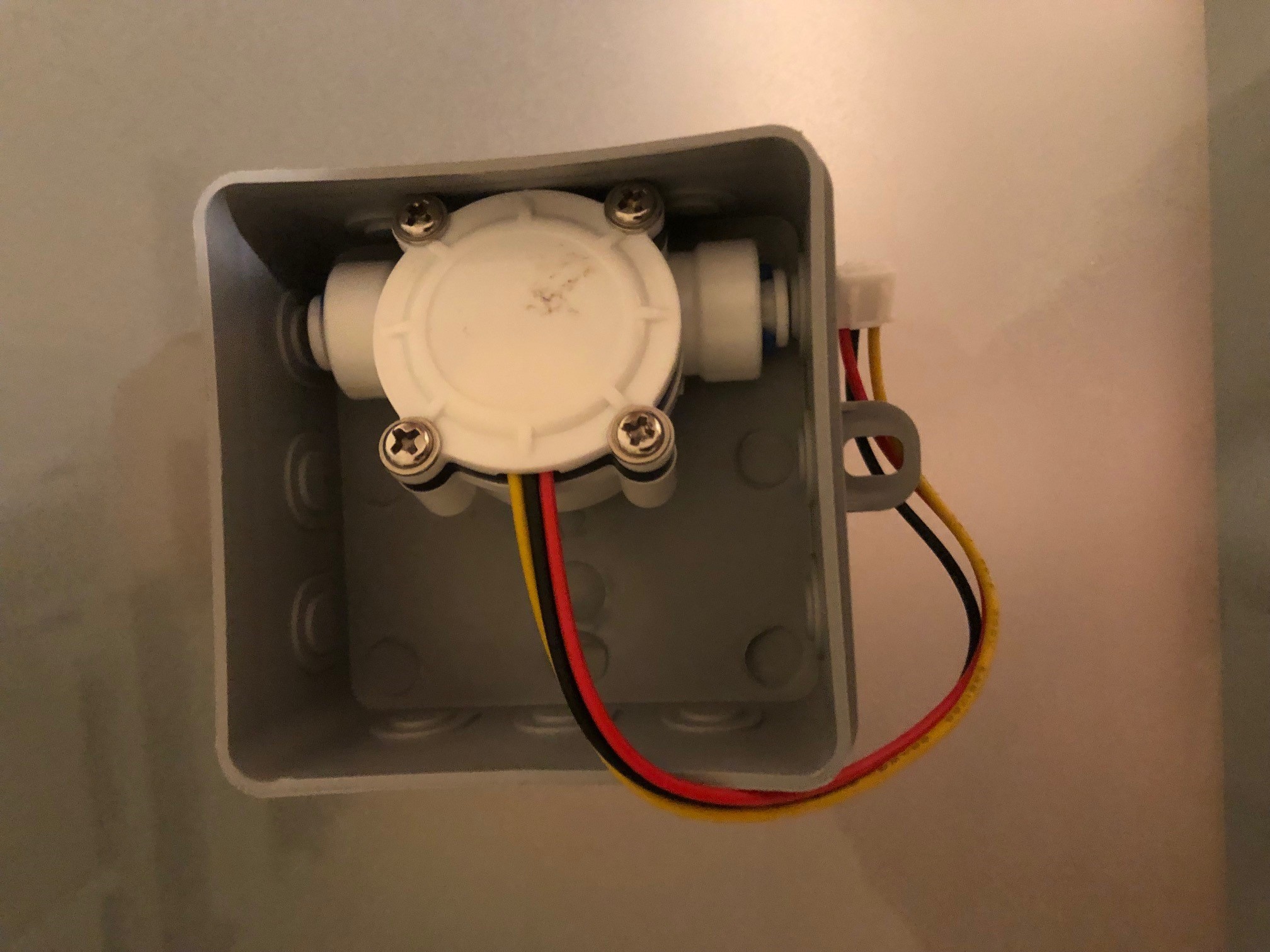

Hallo Alex, eine kurze Frage zur Montage des Duchflussgebers.
Auf den meisten Bildern ist der immer waagerecht in einer Klemmdose montiert, also die Schlauchanschlüsse gehen rechts und links ab.
Bei mir würde es sich anbieten, den Duchflussgeber so zu montieren, dass die Schlauchanschlüsse jeweis unten und oben abgehen.
Ich vermute mal, die Montageposition ist dem Durchflussgeber ziemlich egal, solange die Flussrichtung (kleiner Pfeil auf dem Gehäuse) beachtet wird, richtig ?
Maik
Beiträge: 10442
Ja, nur die Durchflussrichtung ist wichtig. Einbaulage ist eher egal.
