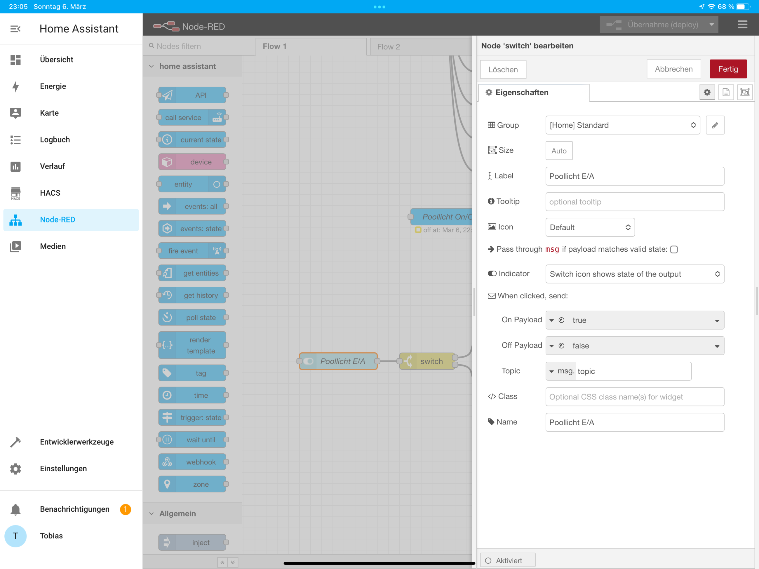

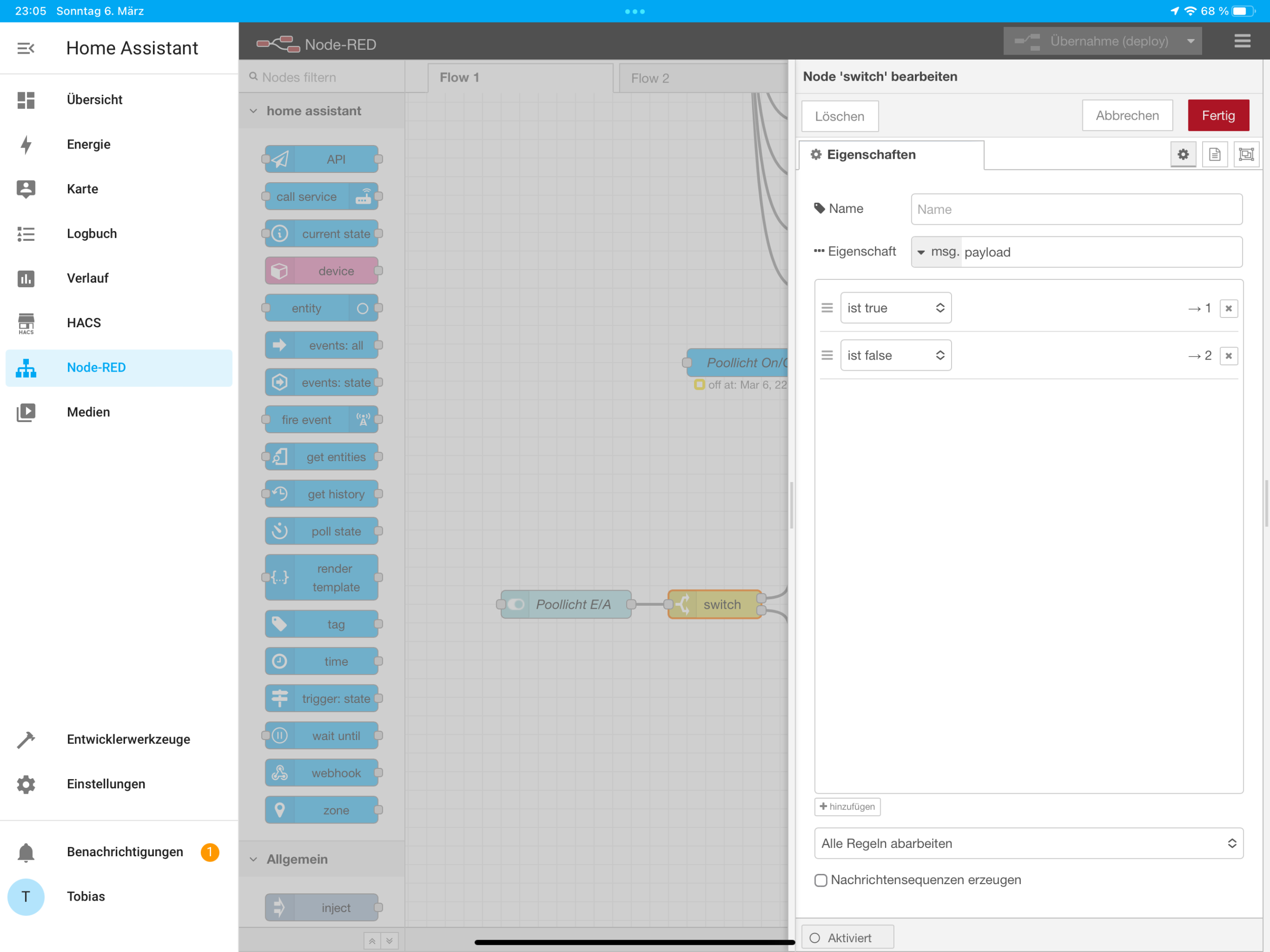

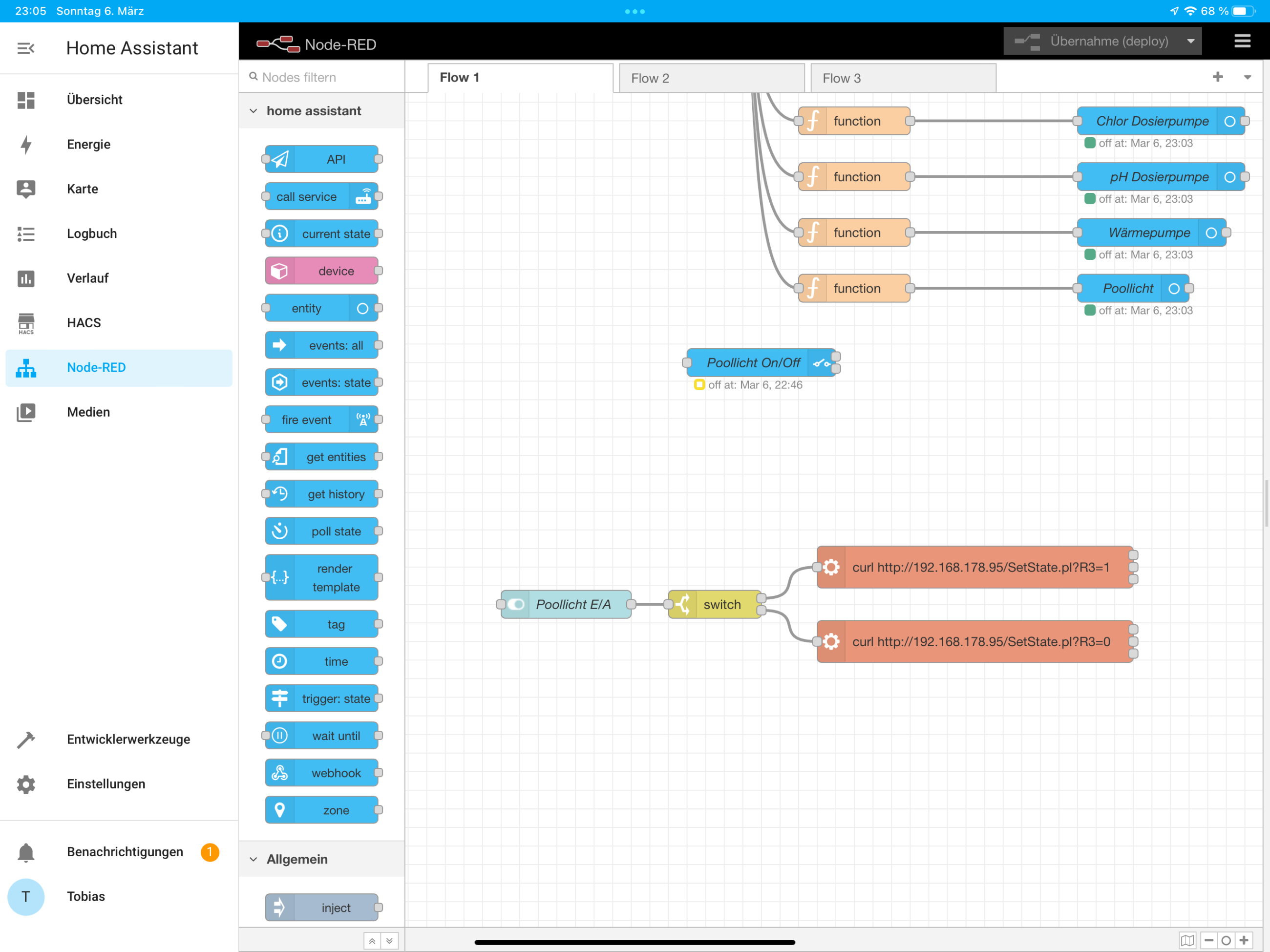

Kann mir jemand helfen, ich bekomme leider keine Schalter ins Dashboard mit denen ich Relais schalten kann.
Was geht: GetState und Anzeige der entsprechenden Werte
Ich kann die curl Befehle manuell (über timestamp) starten und diese kommen in der Procon an
Ich habe es aber noch nicht geschaft, einen Schalter im Dashboard einzufügen, mit dem ich die Befehle ausführen kann.
Ich habe von Node Red nicht wirklich viel Ahnung, hab mich bis hierhin irgendwie durchgewurschtelt.
Bin für jeden Tipp dankbar. Anbei ein paar Screenshots

Sieht eigentlich alles richtig aus.
Kommt "true" am Ausgang des Switch an, wenn du den Schalter betätigst? Häng da mal ein Debug Node dran.

Das ist ja das Problem, den Schalter finde ich nirgends.
markus
Beiträge: 170
Re: Home Assistant + Node Red
Beitrag von markus »
Im UI auf dem Home Button Tab.
Das UI öffnest du über http://URLNODERED/ui

Für URLNODERED setzte ich die IP der Procon ein? Funktioniert aber nicht.
Muss ich noch irgendein Add-on installieren (Node-Red-Copanion ist installiert) oder sowas?
Basti
Beiträge: 313
Beitrag von Basti »
ne die Ip von Node-Red
z.B. http://192.xxx.xxx.xx:1880/ui/
Paketname . node-red-dashboard

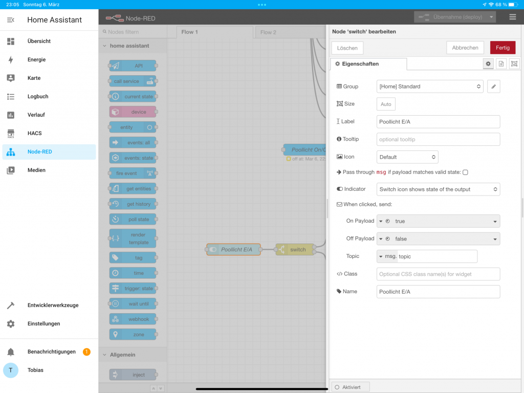

Hier die Erstellung eines Schalters für ein UI Dashboard im Node-Red
