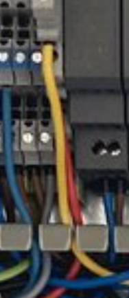

Re: Schalsteinpool 8x3,5x1,5 mit SEL
ich verzweifle gerade an dem Durchflussgeber. Bin wieder zurück aus Köln und versuche gerade endgültig alles in Betrieb zu nehmen. Bekomme vom Durchflussgeber nichts angezeigt. Verkabelung habe ich schon x-mal geprüft und auch durchgepiepst....sollte so passen. Häkchen bei Durchflussensor aktiv ist gesetzt und auch der Gain-Wert 0.003673331594 ist eingesetzt....ne Idee was ich noch falsch gemacht haben könnte?
Gruß Benny
Fühl mal ob sich der Geber dreht. Du sparst ein leichtes vibrieren. Falls nicht, dann klopf mal drauf. Ist er auch richtig herum angeschlossen? Pfeil beachten..
Denke er dreht sich, auf jeden Fall hört man ganz leicht was, wenn man das Ohr dran hält. Schlauch der Druckseite ist der Eingang und der Pfeil zeigt dann in Rchtung Schlauch der Saugseite,oder?
GND des 5V Netzteiles mit einer GND(-) Klemme an der ProCon verbunden?
Geber auch an GND(-) angeschlossen?
Ist er überhaupt an 5V angeschlossen oder evtl. an 24V?
und wo geht der schwarze Draht hin, der hier noch hinter rot und gelb sein müsste?
Ist der Anschluss der Schläuche so richtig wie von mir oben beschrieben?
Der schwarze Kabel ist hinter dem roten. Hab den auch durchgepiepst, die Anschlüsse sind alle richtig belegt.
Denke eher ich habe vielleicht die Schläuche falsch?
