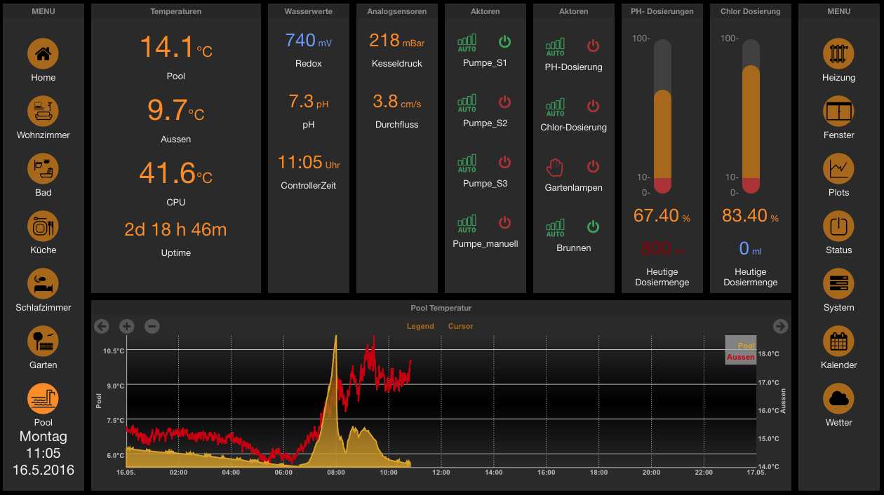

für dich zur Info
nach dem Update werden auch Cl consumption, pH- consumption, pH+ consumption mit eingelesen.
siehe unten steht zwar auf null weil eingewintert , wird aber eingelesen.
Gruß Michael
für dich zur Info
Gruß Michael
- pool.png (141.15 KiB) 217 mal betrachtet

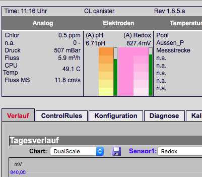

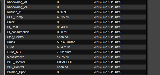

Einen offenen Punkt habe ich noch. Obschon der PoolController mit Chlorsonde einen Wert von 0.6ppm auf der PC-Seite aufzeigt, wird auf FHEM nur der Wert 0 ausgespuckt. Siehe Bilder.
Liegt das am Modul oder am Poolcontroller?
Lg c

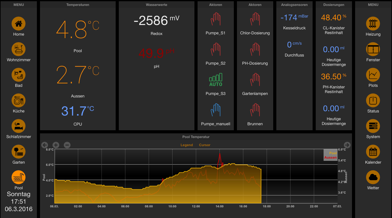

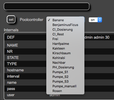

die neuen Features funktionieren jetzt, Hier ein paar Bilder von mir
Das mit der Chlorsonde von Choezu. Ich würde hier mal schauen ob der Wert auch über die gestate.csv kommt. Ich würde mal bei Alex nachfragen.
Ich habe leider keine Chlorsonde deshalb kann ich es nicht nachstellen.
Gruß Michael

Hmm, ich finde did http://CONTROLLER_IP/GetState.csv bei mir nirgends... oder ist die Datei bei 1.6.5a anderswo abgelegt?

probier mal den Codeschnipsel von Alex https://www.poolsteuerung.de/viewtopic.php?f=29&t=29 was wird dir damit angezeigt.
wenn es da richtig drin steht, liegt es am Fhem Modul wenn es dort falsch drin steht, wende dich an Alex

ich habe das Codegeschnipsel via terminal ausgeführt. Die Rückmeldung hat den richtigen Wert ausgespuckt. Siehe folgenden Code:
also muss es doch am Modul liegen, oder?
wenn ich die datei mit dem codegeschnipsel (getstate.pl) ins Hauptverzeichnis vom PoolController lege und die Seite dann aufrufe kommt folgende Meldung
deshalb habe ich über Terminal eingegeben.
<table cellpadding=2><tr><td> Uhrzeit: </td> <td> 12:06 h</td></tr><tr><td> Chlor: </td> <td> 0.62 ppm</td>wenn ich die datei mit dem codegeschnipsel (getstate.pl) ins Hauptverzeichnis vom PoolController lege und die Seite dann aufrufe kommt folgende Meldung
