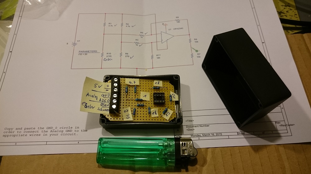

Hier mal der derzeitige Stand, nen bisl Platz wäre da noch

mit germanischer Gründlichkeit jeden einzelnen Widerstand beschriftet
sieht doch schon mal gut aus, da kann man später noch mal den ein oder anderen Kondensator anbringen , wenn zuviel rauschen sollte
oder wie Norbert meinte am Ausgang noch nen "fetten" Elko anbringen
muss man sich im Praxisbetrieb anschauen,

Was soll ich sagen, hab die Wiederstände nochmal durchgemessen und haben die doch tatsächlich bei den 18K 1,8K bei gemischt und ich die natürlich schon verlötet...
Bei den 10 Stk. Sind genau 3 dabei und ich pick 2 davon raus, prima...
Können die Chinesen wohl nicht richtig lesen wa
Kann also noch etwas dauern, wird wieder ne kurze Nacht

...wenn der schon eingelötet ist und Du misst den, dann misst aber nicht nur diesen Widerstand.
Haben die ne andere Farbkodierung als die restlichen 8 die in der Lieferung waren?
Re: Frage bez. Anschluss eines Tankgebers an Analogeingang
Jo, aber einer draußen hatte auch 1,8k drum hab ich alles was da is nochmal nachgemessen und die 2 rausgelötet...
Nach dem auslöten hatten die auch noch die 1,8k
Rest passt ja soweit...
Kann bei 0,08€ schon mal so nem Chinamann passieren
Also weiter geht's...
Edit:
Hast Recht Farbkodierung unterschiedlich, musst auch wirklich alles kontrollieren...
Hat der Chinese beim sortieren wohl Murks gemacht

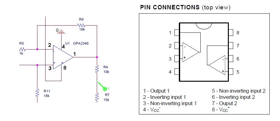

Hier mal mein derzeitiger Anschluss:
Könnte da mal bitte jemand drüber schaun ob das so stimmt?
Ich blicks echt nicht mehr, vermutlich hab ich da auch einfach nur nen Dreher drinn, da das ja dann auf dem Kopf steht beim löten...
Oder ist das total verkehrt?
Nachtrag:
Kann das sein das ich an die andere Seite muss?
Also 1=7 , 2=6 , 3=5 ???
Frankie
- Beiträge: 311
erstmal alles OK
der LM 258 hat ja die gleiche Pinbelegung wie der OPA2340, von dahe rpasst es
pin 4 an GND , Pin 8 an 5V
kontrollier das mal ,
sind ja zwei OPVs in einem Gehäuse , ist egal welchen der beiden du verwendest
nur nicht mixen
nur nicht mixen

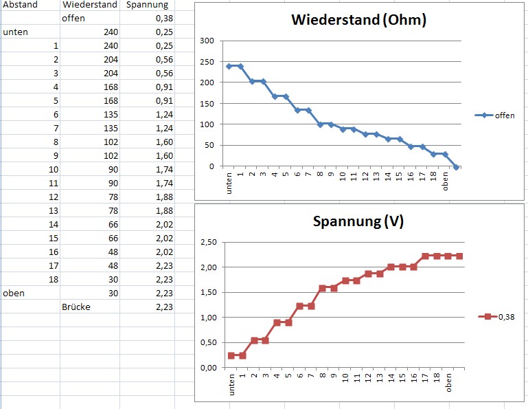

So jetzt weis man mehr
Der Geber hat scheinbar kein absolut lineares Verhalten, so alle 2cm wechselt der Wiederstand und das direkt auf den anderen Wert.
Habe den dann auch nochmal mit vermessen und in die Tabelle mit eingetragen.
Schaut soweit recht gut aus, Werte bleiben bei angeschlossenem Geber sehr stabil, wenn Geber verschoben wird gehen die sofort mit (also keine Dämpfung oder Verzögerung).
Ist der Geber ab oder die Brücke drinn schwankt es um die +/-0,02V, um den angegebenen Mittelwert.
Die anderen Werte schwanken absolut nicht, bis man den Geber an die Stelle schiebt, wo er auf den anderen Wiederstand wechselt, da machen bereits ~5mm den Unterschied zum entsprechenden Messwert...
Hier die Werte:
Was sagen die Fachleute?
Wäre da noch was mit einer Verzögerung machbar? Oder später evtl. doch softwareseitig lösen?
Ach ja, der Abstand ist in cm am Geber, hab mir da Markierungen gemacht...
Aflösung vom Geber wären dem nach 2cm...
Nach hab ich das hier liegen, noch was ausmessen?
Hier die Werte:
Frankie
- Beiträge: 311
HI Mario
im Kurzschlussfall und bei nem offenen EIngang hätt ich jetzt andere Werte erwartet
also mehr Richtung 0V ( offen) und mehr Richtung 3V bei Kurzschluss
bei 0 Ohm( kurzschluss) und 270 Ohm ist die Differenz maximal , ( höher als bei Geberendwert = 30 Ohm)
vielleicht auch noch mal die beiden 18K und 1K Widerstände prüfen , die bestimmen letzendlich die Verstärkung
Die Abweichung kann u.U auch vom OPV selber kommen ( EIngangsleckströme und son Zeugs)
Zur Not kann man auch den besseren OPA2340 nehmen, ( ist ja pinkomaptibel)
Aber spielt hier erstmal keine so große Rolle
ist 5mm zu grob ? also wenn er an der Grenze steht wackelt der dann quasie zwischen x +/-5mm hin und her
ich denke wenn du das benutzen willst must dir zwei Endpunkte aussuchen , zwei realistische Endpunkte, diese dann nehmen und in den ADC Calculator geben , da wird dann quasie eine Gerade durch die beiden Punkte gelegt, anders gehts aktuell nicht
