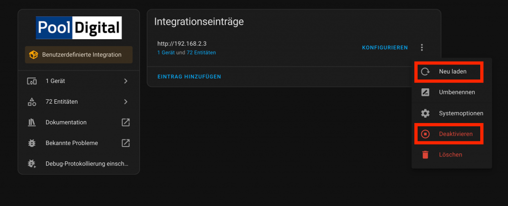

ich muss gestehen, dass ich die Fehlermeldung nicht auf Anhieb interpretieren kann. Offensichtlich geht da irgendwo im Setup die URL verloren. Ich versuche mir zeitnah die Zeit zu nehmen, mich darum zu kümmern. Ich vermute, das Problem hängt auch mit den zuvor gemeldeten Fehlern zusammen. Ich hatte mit einem Update die Möglichkeit eingebaut, die Konfiguration der Integration nach der Einrichtung noch bearbeiten zu können. Seitdem ist irgendwie der Wurm drin. Das Schwierige für mich ist, dass Python (die Sprache in der Home Assistant geschrieben ist) nicht gerade meine Lieblings-Programmiersprache ist und ich mich selber jedes Mal erst wieder einfinden muss, um eine Lösung zu finden...
Vorab kannst du sonst schon mal versuchen, die Integration neu zu laden oder zu deaktivieren und wieder zu aktivieren (siehe Screenshot). Oder Home Assistant neuzustarten. Das hat früher oder später bei den letzten Problemen immer Abhilfe geschaffen. Wenn das nicht klappt, würde ich den Integrationseintrag noch einmal ganz löschen und neu anlegen.
Ich hoffe, das hilft dir vielleicht schon mal, bevor ich eine neue Version fertig habe, in der dieser Fehler dann hoffentlich gar nicht mehr auftreten kann.
