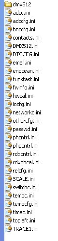

So, hier mal meine Dateien des usr-Ordners
Vielleicht kann jemand mal vergleichen ob sonst noch etwas fehlt
Das sind 27 Elemente und der Unterordner für DMX512
Gruß und Dank
Gruß und Dank
Re: Controller nicht im Netzwerk erreichbar
dosquant.ini brauchst nicht, die legt er selber an.
http://demo.poolcontroller.de/usr/networkc.ini
...da wäre eine Vorlage. Mit 10.9.130.10 als IP.
Die 0 vor der IP ersetzt gegen eine 1 das sollte erstmal reichen das er mit aktiviertem DHCP bootet
