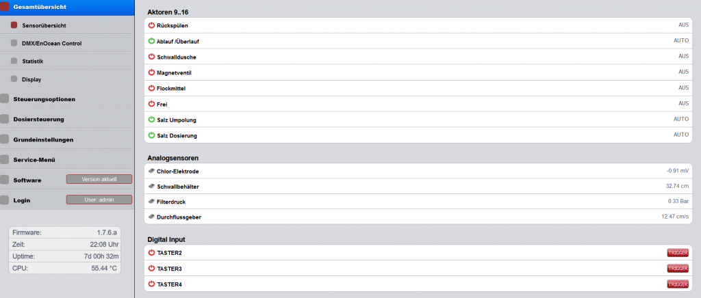

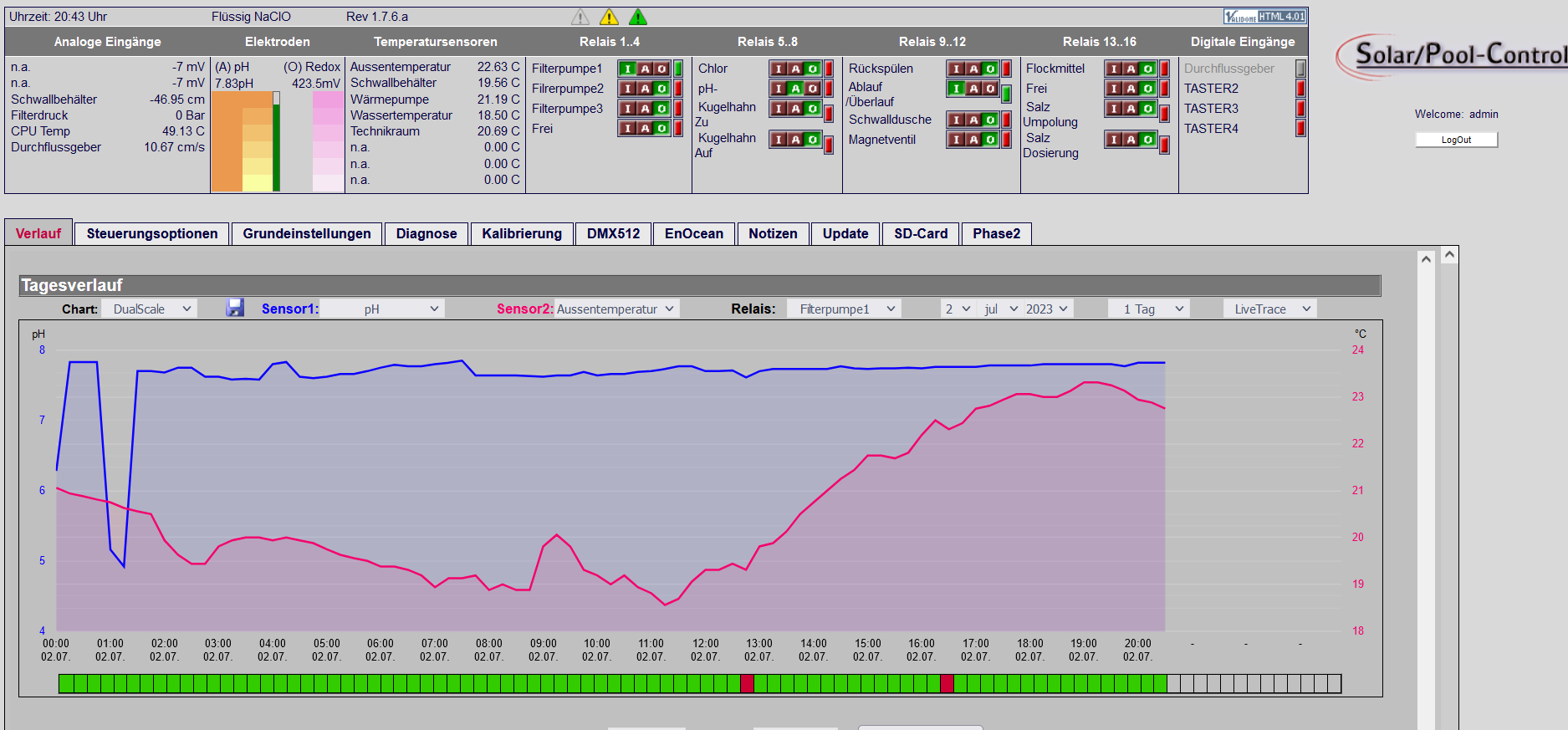

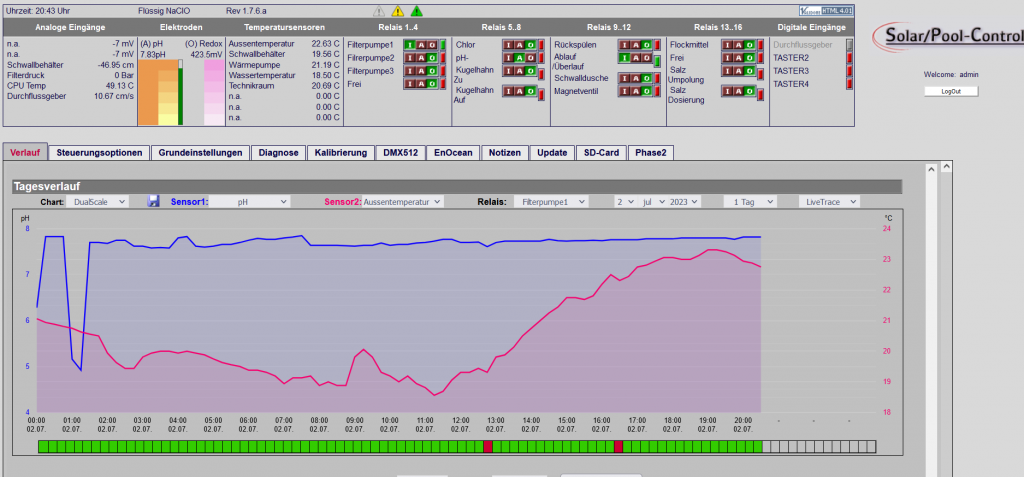

Hey Alex, bin momentan bei der Konfiguration der ProCon, gestern haben wir den Pool frisch mit Leitungswassser eingelassen, PH und Redox Sonden eingebaut und PH - gemessen und danach 300g Schockgechlort und den Betrieb mit Ph- Dosierung gestartet. Am Abend haben wir dann ca . 200kg Salz auf 50m² Wasser dazu gegeben und die ganze Nacht durchlaufen lassen. Heute hab ich die Elektrolyseanlage gestartet (Relais 15 für Umpolung und Relais 16 für Elektrolyse).
7,80 zeigt er denn PH Wert an und Redox 455mV Messung durch ProCon
7,47 zeigt der PH Wert und Chlorwert 0,2 ( Aktuellerstand mit den PoolLap gemessen)
Muss ich die Sonden für PH und Redox nochmals Kalibrieren, bin nicht ganz schlaugeworden aus den Forum?
Ich selbst weis jetzt aber nicht ob die Elektrolyse jetzt läuft, oder muss mann da noch was konfigurieren,
Beiträge: 10400
Re: Suche die passende Pooltechnik für meinen Überlaufpool
womit (Produkt?)
Was war der höchste Redox Messwert (laut Statistik) als die Pumpe lief (nach dem Schockchloren)?
Wenn die Kalibrierung OK war, die Elektroden vorher schonmal im Wasser waren - bringt "nochmal" kalibrieren auch nichts. Es macht ja das gleiche wie vorher.
Ohne zu wissen "was bis jetzt konfiguriert" wurde ... kann ich das ja nicht beantworten.... Screenshot?

Alex hat geschrieben: ↑2. Juli 2023, 20:21 >>und danach 300g Schockgechlort
womit (Produkt?)
Callciumhypochlorit
Hab die Elektroden von der Lösung rausgetan, abgeschwaschen und mit einen feinen Tuch abgetropft und eingebaut...

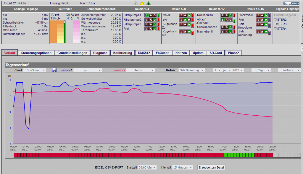

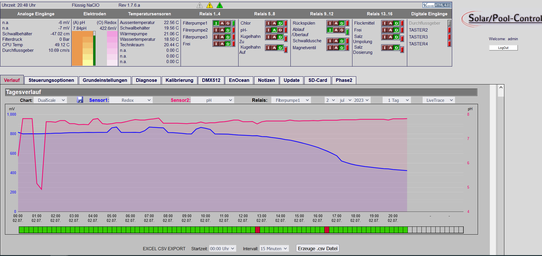

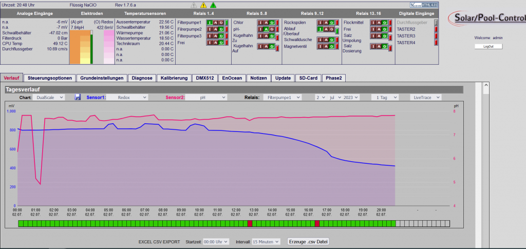

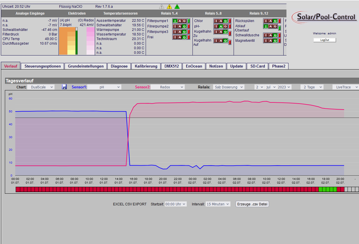

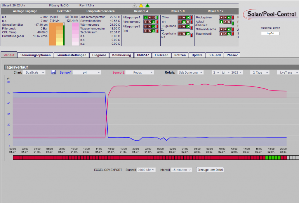

Der-Pate
Beiträge: 75
Registriert: 10. November 2021, 21:02
Beitrag von Der-Pate »
Redox war so auf 750 mV
Beiträge: 10400

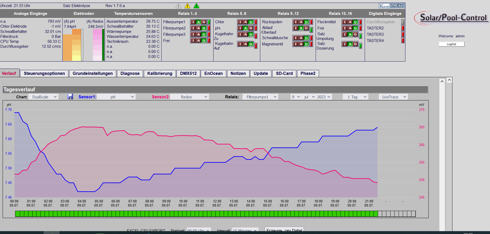

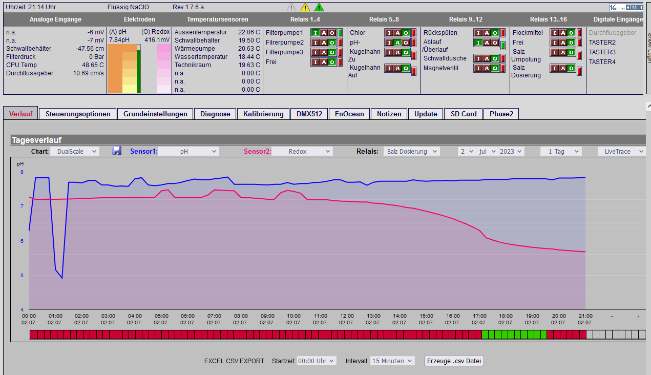

Is hübsch... aber wenig hilfreich... :) ... die Einstellung der Chlor-Dosierung natürlich als Screenshot. ... aber solange die Relais (Zelle und Umpolung) oben auf MANUELL AUS stehen - wird es auf jedenfall schonmal sicher nicht eingeschaltet (selbst wenn die Dosiersteuerung richtig konfiguriert wäre).
Es ging darum, ob sie eingelaufen sind... also vor dem Kalibrieren ein paar Stunden in der Messzelle eingebaut waren?
Was is das für ein Zacken nach unten im pH-Wert nachts um 01:00?
jo... wohl eher 800. Das passt schon.

Weis selbst nicht warum der Ph- Wert abgefallen ist, hab die Pumpe durchlaufen lassen.

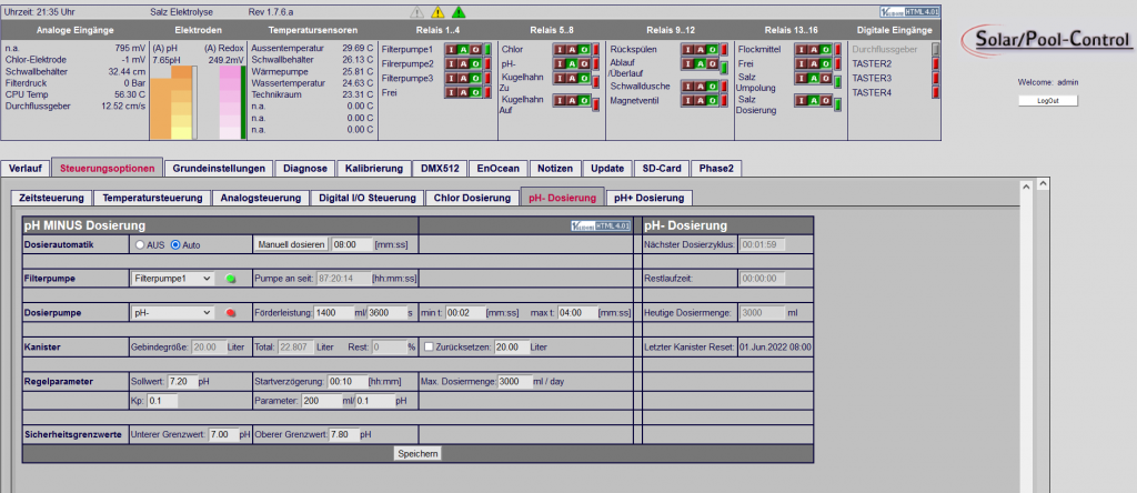

Die Salzelektrolyse ist heute schon gelaufen ;) Muss ich das Relais Umpolung Salz und Dosierung (Elektrolyse) auf Automatik stellen?

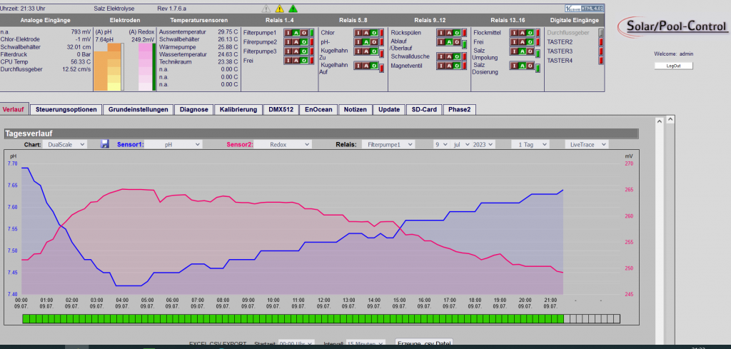

Beiträge: 10400
Ja dann... kuckst Du mal ob die Messzelle richtig rum angeschlossen ist (IN und OUT Gravur, entsprechend der Flussrichtung des Wassers durch die Messzelle)
Bietet sich an, falls die Dosiersteuerung die Relais auch schalten können soll...

> Jetzt hab ich die 2 Relais auf automatik gestellt, muss ich die Relais auch mit einer Steuerungsoption versehen (Durchflussgeber)?
Beiträge: 10400
Vielleicht machst Du mal nen Screenshot der Einstellungen der Chlor-Dosierung....
>>Eingebaut ist die Messzelle richtig
Und da bist Du Dir sicher?
Solche "Löcher oder Sprünge nach oben in der Statistik kann es normalerweise nur mit "Luft" in der Messkammer geben... in den Messkammern würde aber keine Luft stehen bleiben, wenn sie "richtig" angeschlossen ist
Oder hast Nachts um 01:00 kalibriert oder dran gefummelt? :)

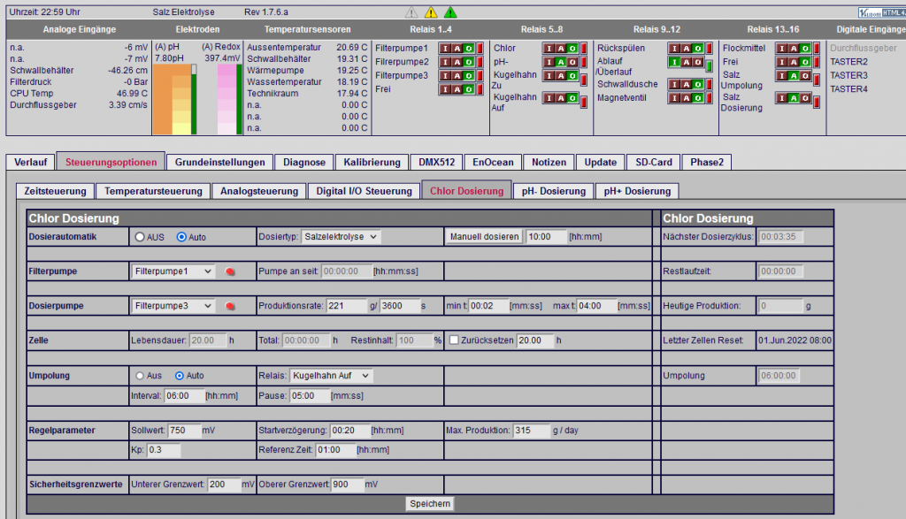

Beiträge: 10400
>>Morgen Kalibriere ich die Sonden mal ....
Ich dachte das hättest Du schon??
Mach ein Foto der Technik / Messzelle - so das man auch sieht wo die Schläuche (Vorlauf/Rücklauf) hingehen.
Chlor-Dosierung.... is ja mal gar nichts eingestellt.
Anleitung, Seite 56.... und davor.
..."Dosierpumpe" & "Umpolung"... alles richtig einstellen. Bei der pH Dosierung natürlich dann auch.

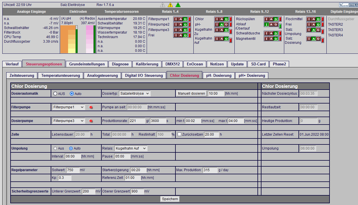

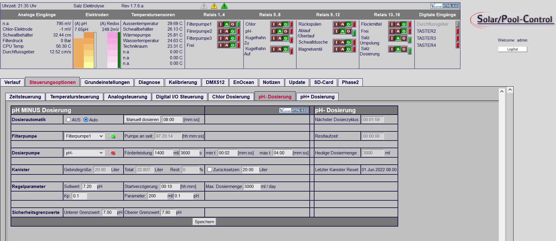

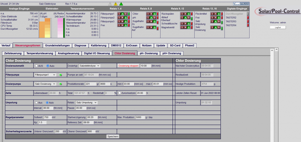

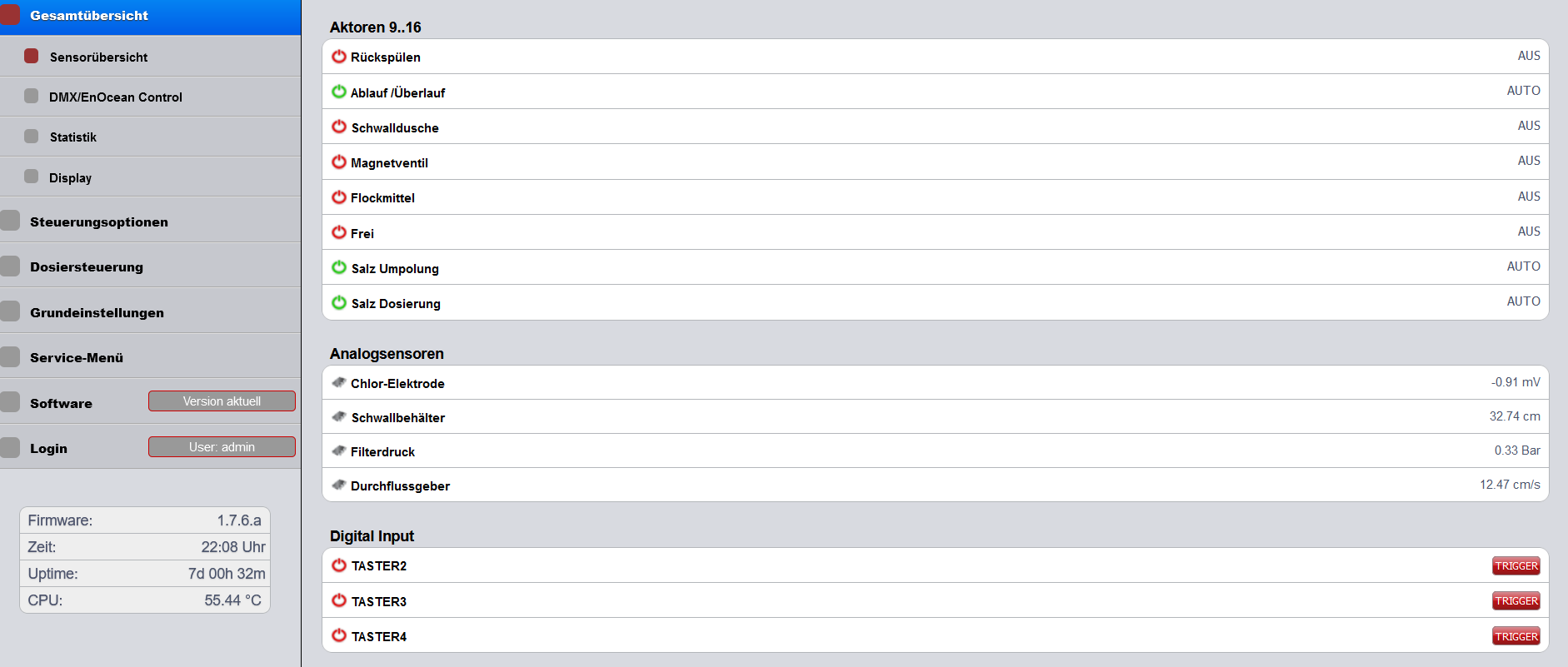

Hey Alex, sorry dass ich störe, hab jetzt alles kalibriet, so wie es im Forum und Bedienungsanleitung steht, aber irgendwie passen trotzdem ein paar WERTE nicht, der Redoxwert steigt irgendwie nicht. Der Pool ist mit einer Solarfolie abgedeckt und die Pumpe läuft seit Tagen durch + Elektrolyseanlage aber irgendwie bring ich den Wert nicht hoch...
Die Chlor-Elektrode zeigt auch - 1 mV an ?
Passen die Einstellungen die ich gemacht hab?
Beiträge: 388
moin,
so wirklich passt da etwas an den Einstellungen nicht ...
Deine SEL Zelle macht doch keine 221 Gramm die Stunde ... !?
Irgendetwas mit n.a. 795 mV .... klingt ja fast wie ein Redox Wert
Hast Du eine Chlorelektrode verbaut?
Wie hoch ist denn Dein realer Chlorwert, also zum Beispiel mit PoolLab gemessen?

AlPi hat geschrieben: ↑9. Juli 2023, 22:19 moin,

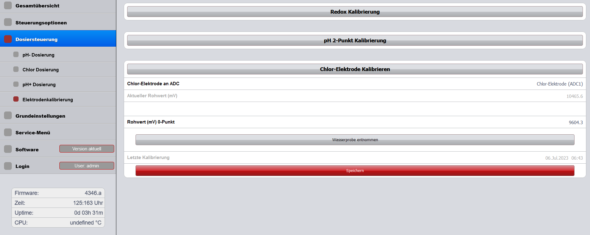

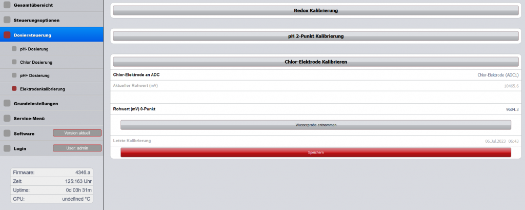

Ja hab ich, weis aber selbst nicht ob die Chlorelektrode passt... zeigt einen seltsamen Wert an...
Bei der Kaliebrierung vor drei Tage, hatte ich eine n Chlorwert von 0,8
Beiträge: 388
Die scheint auch nicht eingerichtet zu sein ...
Du musst im ADC ppm eingeben und nicht mV
Kalibriert mit Nullpunkt scheint ist sie definitiv nicht, Minus Werte kommen nur im 0,01 Bereich vor ...
und das auch maximal bei Pumpe aus ... nicht bei laufender Pumpe
Wie war denn Dein Null Wert, bei stehender Pumpe?

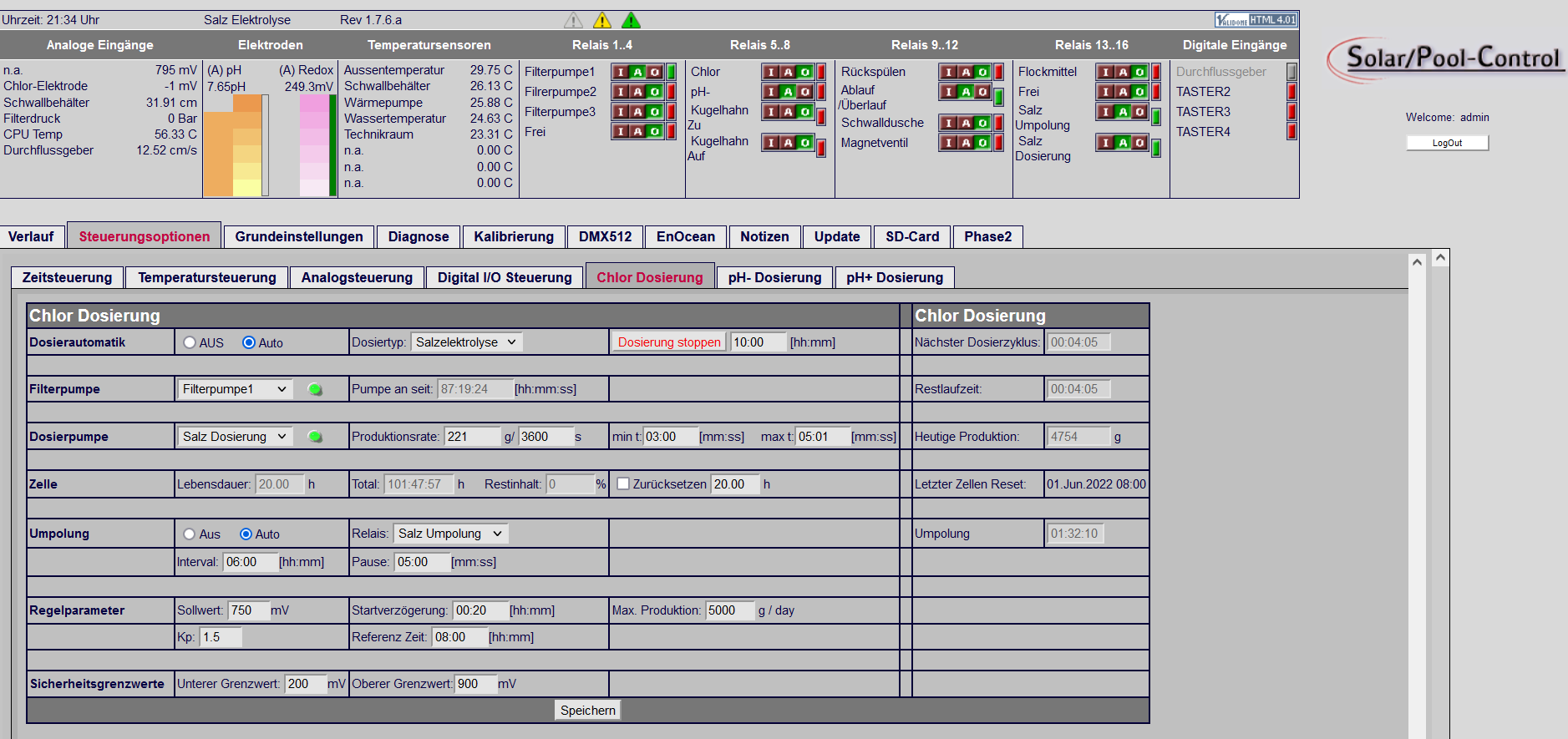

Das ist meine Einstellung
