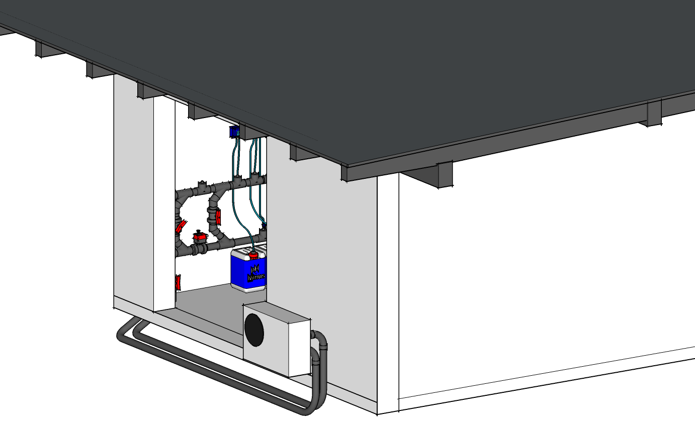

Ich habe meine Skizze nochmal umgezeichnet.
Frage 1:
Denkst du, dass diese Variante nun mit der Wärmepumpe besser ist ?
Den Zu-und Abgang zur Wärmepume würde ich mit einem flexiblen Schlauch in ein Kabulrohr legen und zur Wärmepumpe führen. Das Flexrohr würde sich unter dem Pflaster befinden (liegen).

Beiträge: 9988
Re: Suche die passende Pooltechnik für meinen Überlaufpool
Ja bestimmt... aber der Bypass ist jetzt irgendwie wirr :)
Die zweite Querverbindung (nach dem Motorhahn) brauchst wohl eher nicht mehr. Falls weniger Wasser durch die WP soll, kannst das ja auch mit einem der Hähne (die direkt über der Bodenplatte sind) eindrosseln - dann geht weniger durch die WP und mehr durch die Verbindung vor dem Motorhahn

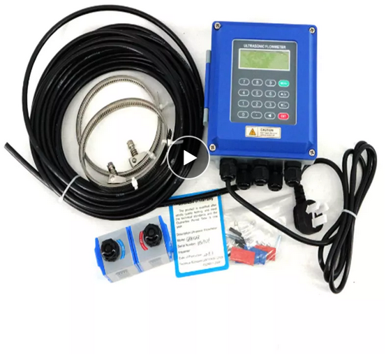

Hab im Forum den Thread über DURCHFLUSSMESSUNG FÜR HAUPTLEITUNGEN - ULTRASCHALL gelesen über den TUF-2000.
Frage 1:
Was ist der Unterschied zwischen dem TUF-2000M-TM-1 ultraschall-durchflussmesser TM1 (Bild II) und dem
TUF-2000B-TS-2 ultraschall-durchflussmesser (Bild I). Ist es egal, welchen von den beiden ich mir kaufen würde?

Beiträge: 9988
Keine Ahnung was der Unterschied ist... is wohl ein Gerät zum an die Wand schrauben?
TS1 und TS2 sind die Sensoren - da gibt's irgendwie unterschiedliche für unterschiedliche Rohrdurchmesser (also "normale" und ganz große, wenn ich das richtig in Erinnerung habe)

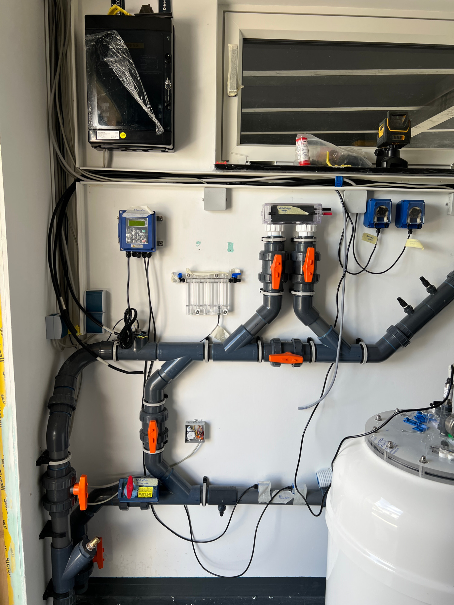

Beiträge: 9988
Ich seh' aber schon wieder Temperatursensorkabel bzw generell Sensorkabel die in den gleichen Kanal gesteckt wurden, wie 230V Kabel
... das ist absehbar, dass das Stress gibt.

Beiträge: 9988
paar Zentimeter reichen ... auf jedenfall nicht in so kleinen Kabelkanälen alle direkt zu sammen
