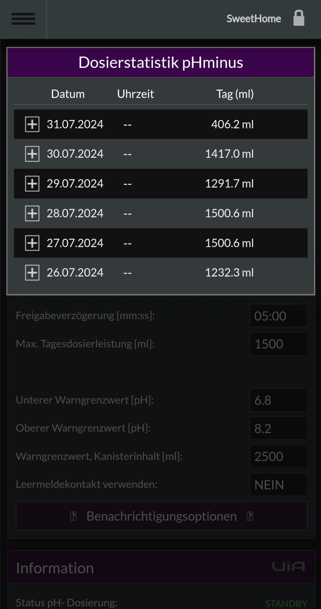

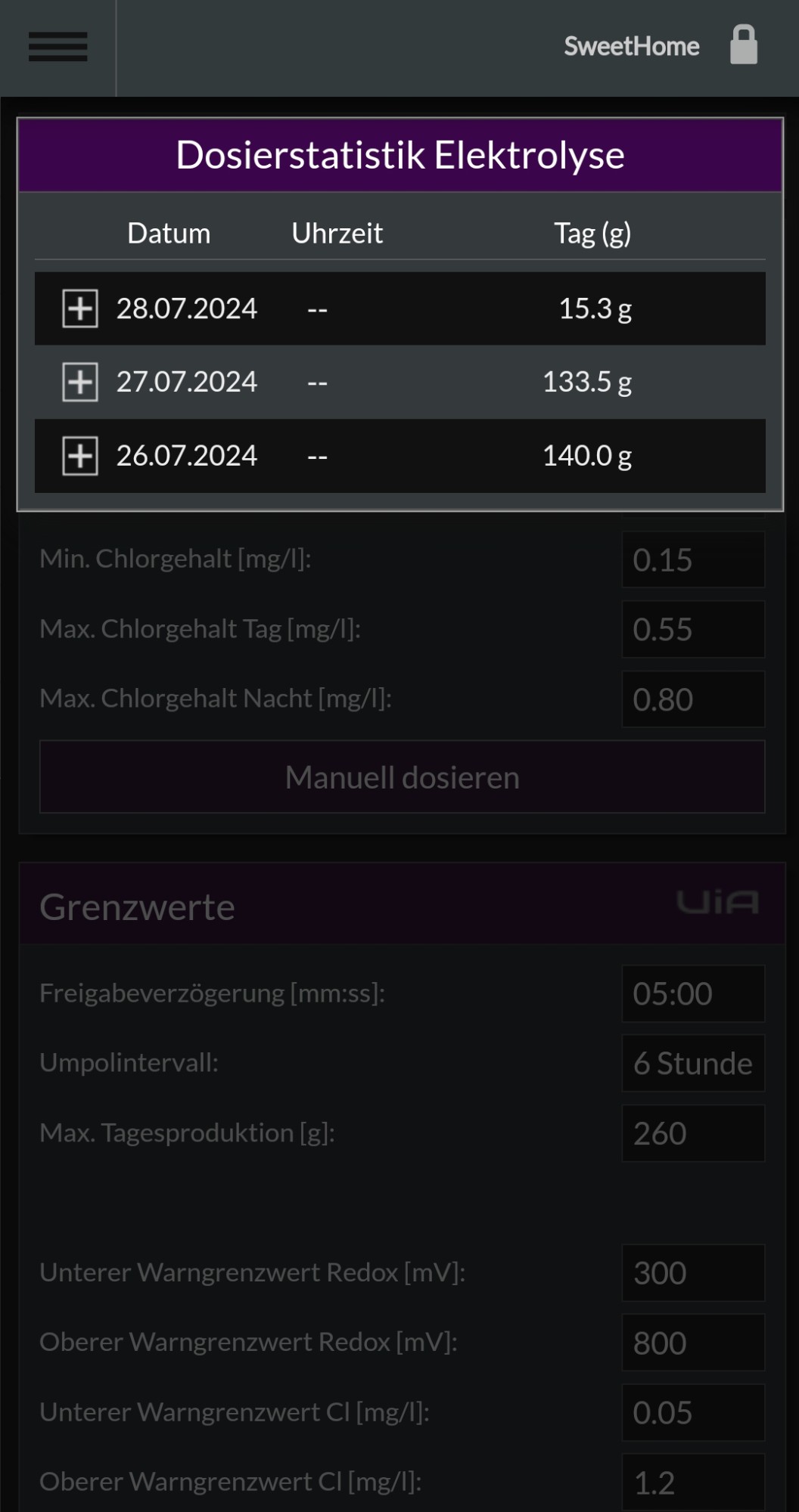

Das Chlor ist zu tief und kommt nicht hoch. In der Statistik habe ich gesehen, dass die Elektrolyse nicht mehr produziert in den letzten beiden Tagen. ?
PH läuft einwandfrei.
Wieso produziert die Elektrolyse nicht mehr?
Was kann ich machen?
Alarme und Warnungen stehen ja im Klartext da... wenn einer der Grenzwerte über bzw. unterschritten ist, wird auch nichts mehr dosiert / produziert (Chlor-Elektrode is ja noch nicht kalibriert und der Messwert noch entsprechend "falsch").
Hast Du die Möglichkeit die Stromaufnahme der Zelle zu messen? 0.2% Salz könnten evtl. etwas wenig sein (kann aber auch reichen - würde man sehen wenn man die Stromaufnahme der Zelle im Betrieb misst).
Ist aber wohl erstmal nicht das Thema für den niedrigen Redox und Chlorgehalt... das kommt natürlich daher, das die eingestellten Grenzwerte unterschritten sind (siehe oben)

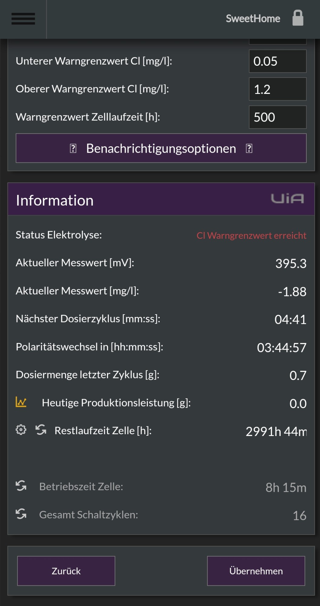

.>>Ich habe gestern Abend mit dem Poollab 0.2% Chlor gemessen und entsprechend die Chlor-Elektrode kalibriert.
...auf Deinen Screenshots war das aber zumindest noch nicht so. Wenn -1.8ppm Chlor gemessen werden, dann ist das ja schonmal nicht richtig

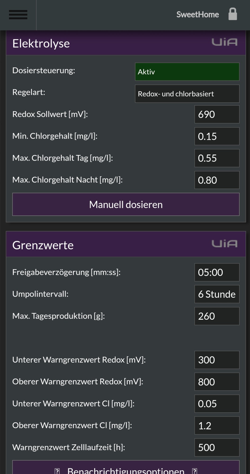

Redox und Chlor sind weiter gesunken und die Warnung hat als Konsequenz: Beim Unterschreiten dieses Grenzwertes, wird die Dosierung gesperrt.
So wie jetzt funktioniert die automatische Dosierung / Elektrolyse nicht, da abgeschaltet. Ich muss irgendwie durch manuellen Eingriff innerhalb der Grenzwerte kommen, dann kann Violet übernehmen, richtig? Ich würde jetzt, als kompletter Anfänger eine Chockchlorung durchführen. Richtig? Oder ich kann eine manuelle Dosierung durchführen, dazu finde ich aber, dass die Werte zu sehr ausserhalb liegen. Richtig?
Danke an den Profi für die Unterstützung
- Beiträge: 10401
Re: ERST- / WIEDERINBETRIEBNAHME POOL MIT DOSIERSTEUERUNG
Deine Chlor-Messung zeigt -2ppm ... Die Kalibrierung kann nicht passen -> Hatte ich gestern ja schon erwähnt, das ein Ergebnis wie "-1.8" nicht korrekt sein kann. Und wenn Du Deine Dosierung schon auf "Redox- und Chlorbasiert" stehen hast - dann wird sie auch nicht (nie) dosieren, wenn der (Chlor)Messwert selbst als "negativ" angezeigt wird.

- Beiträge: 10401
Nochmal: Die Kalibrierung der Chlor-Elektrode ist falsch! Du musst nicht in irgendeinen "Arbeitsbereich", der von vorne herein auf völlig falschen "Messwerten" basiert.
Stell erstmal den 0-Punkt der Chlor-Elektrode nochmal ein... und morgen kannst irgendwann mal bisschen Chlor zugeben und dann später nochmal die Chlor-Elektrode kalibrieren.
Kannst auch die Zelle einfach mal ne Stunde MANUELL EIN schalten über's Dashboard (Dreh einen der Kugelhähne der Messzelle zu, dann kannst später auch gleich den 0-Punkt neu speichern). Welche Tageszeit is'n da überhaupt bei Dir gerade? ... gibt's die Zeitzone überhaupt in der Auswahl?
