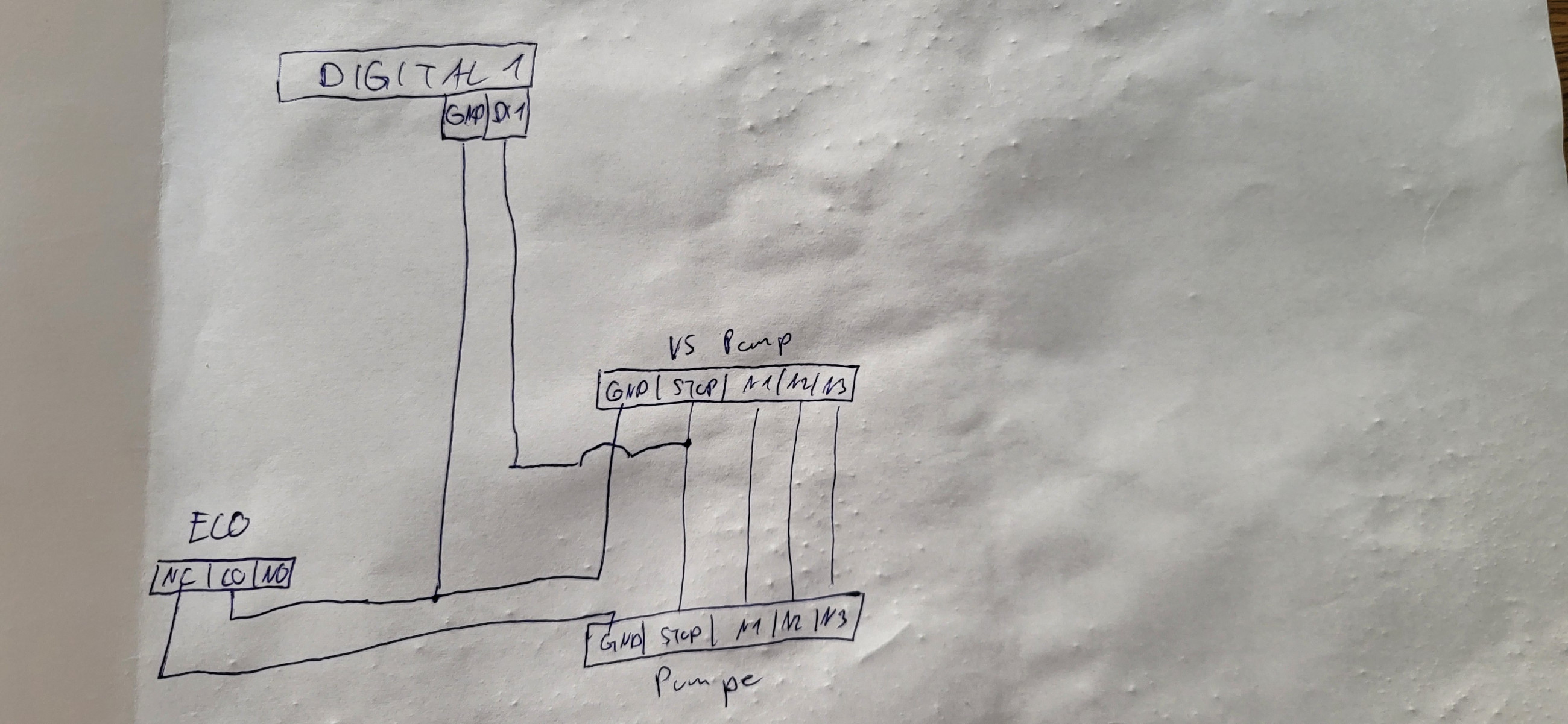

Es scheint aber nicht so. Also bleibt am Ende nur die Schaltung von oben, da geht der STOP dann über das ECO Relais (0 OHM Widerstand).. das erkennt sie wohl scheinbar zuverläßig (zumindest war das bei der anderen Pumpe dann ja so).

nach dem alle Versuche gescheitert sind, werde ich dann jetzt wohl auf die bereits aufgezeigt Variante umsteigen.

Ich kann Dir nicht mehr als die Schaltung oben anbieten.

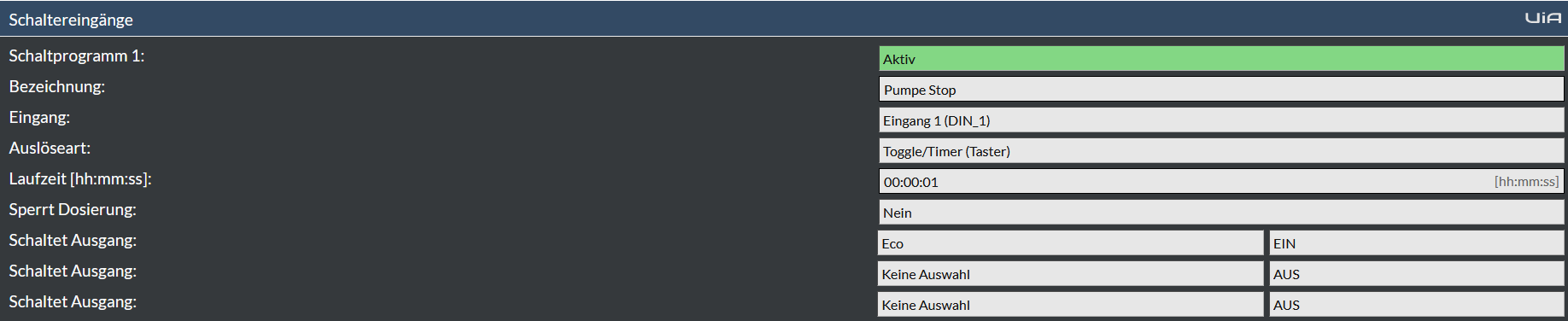

Du brauchst hier keine Timerfunktionen, sondern musst die Funktion "NORMAL" konfigurieren. So wie im Screenshot abgebildet!Marchesano hat geschrieben: ↑26. Juni 2026, 13:09 -> Meinte die Timer Funktion, sprich die Laufzeit.......
Zudem verstehe ich nicht, was das mit der Verzögerung bringen soll... für die Pumpe ist dann nur der Unterschied, das sie halt "Verzögert" das STOP Signal bekommt... sie bekommt es ja nicht mehr vom Ausgang VS-PUMP, sie bekommt es vom ECO Relais. Prüf Deine Verdrahtung nochmal, ob das auch exakt so angeschlossen ist.

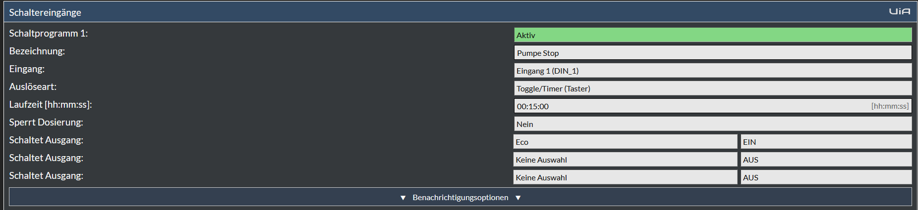

Gelöst!
Hab es jetzt wie folgt umgesetzt:
Das läuft jetzt so schon seit gestern stabil.......
Nochmals Danke für den Support und die schnelle Reaktionszeit.
- Beiträge: 10440
Re: Pumpe läuft weiter trotz stop
Das is irgendwie schräg
Wenn sie eingeschaltet ist und läuft (egal welche Stufe) .. und Du klemmst den GND des Steuerkabels ab (agal ob an der Pumpe oder an VIOLET VS_PUMP), geht sie dann auch schon aus? Eigentlich müsste sie dann weiterlaufen. Dann hättest du mit dem Aufbau evtl. das Problem, das sie wieder ab und zu nicht auf stop regiert, weil du ihr ein paar ms nachdem STOP (an VS_PUMP) geschaltet wird, die Masse (GND) ganz klaust.
Marchesano
- Beiträge: 18
- Registriert: 11. April 2026, 11:31
Läuft so tatsächlich. Hatte das von dir beschriebene auch befürchtet. Deshalb war ja auch meine Frage, nach dem verzögerten Einschalten vom ECO Relais um sicherzustellen das GND zu schnell weg ist.Alex hat geschrieben: ↑27. Juni 2026, 16:12 Das is irgendwie schräg
Wenn sie eingeschattet ist und läuft (egal welche Stufe) .. und Du klemmst den GND des Steuerkabels ab (agal ob an der Pumpe oder an VIOLET VS_PUMP), geht sie dann auch schon aus? Eigentlich müsste sie dann weiterlaufen. Dann hättest du mit dem Aufbau evtl. das Problem, das sie wieder ab und zu nicht auf stop regiert, weil du ihr ein paar ms nachdem STOP (an VS_PUMP) geschaltet wird, die Masse (GND) ganz klaust.
P. s. ohne GND von Digital Input 1 oder anderwo funktioniert es nicht.
