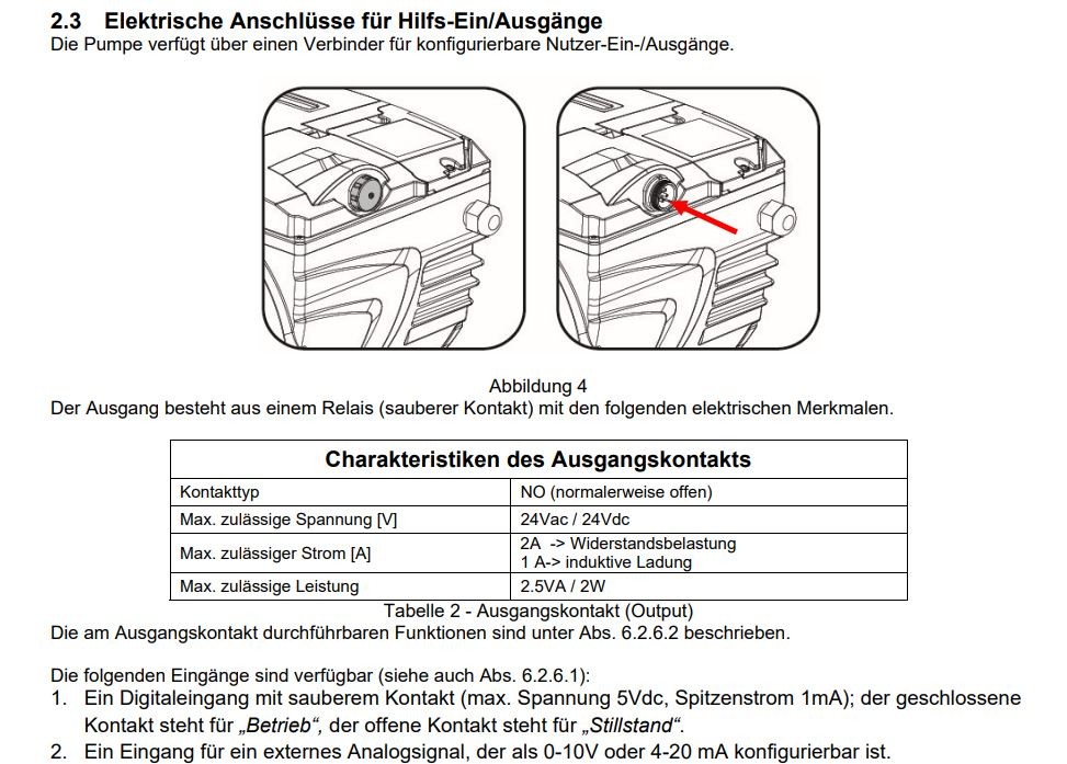

bei unserem Brainpool habe ich die regelbare Aquagem Inverpro Pumpe dabei (Anschlussmöglichkeit s. Anhang) Könnte mir hier jemand einen Tipp für die Verdrahtung geben?
Die Drehzahl kann ja sowohl über einen digitalen Input (S.3) durch Brücken der Pins reguliert werden, als auch analog über eine gewisse Voltzahl. Ist das mit der procon.ip abbildbar? Wenn ich die Brücke über die Relais laufen lassen, läuft ja Saft direkt in die digitalen Eingänge. Wohl keine gute Idee.
Wenn ich mir die Prime Eco VS anschaue, lege ich die 3 Regelleitungen ja nur auf die Procon Relais und schalte die, also ein komplett anderes Konzept.
Könnt ihr mir weiterhelfen?
Danke euch
Grüße frank
Aquagem-inverpro-manual-ENGDE.pdf
(196.4 KiB) 218-mal heruntergeladen
Beiträge: 10400
Re: SCHALTBILDER REGELBARE FILTERPUMPEN, SPECK ECO VS (ALLE) & EASYTRONIC RÜCKSPÜLAUTOMATIK
Na ja hat drei Eingänge für drei Drehzahlen... also im Prinzip wohl wie das Schaltbild für die Speck Pumpen, nur ohne den STOP Kontakt
Den hat die wohl nicht?. ...wäre aber geschickt, wenn man einen Eingang als STOP definieren könnte... ?!
EDIT:
...oder doch... DI_1 ... musst halt mal ausprobieren.

Ich glaub ich hab zu kompliziert gedacht. Ich klemme Pin 5 (Digital Ground der Pumpe) auf die CO Ausgänge der Procon Relais und die jeweiligen digitalen Drehzahlpins 1,2,3,4 auf den NO Anschluss und konfigurier dann die jeweiligen Relais. Saft läuft ja dann nicht über die Relais, die werden ja nur von der Procon geschalten. Korrekt?
Beiträge: 10400
Nein, Du nimmst das Schaltbild für die SPECK Pumpen!
viewtopic.php?p=10490#p10490
Erklärung dazu steht im Text mit drin
