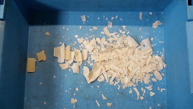

Die waagerecht mit den Anschlüssen nach "OBEN" eingebaute UV-C Lampe hat er vor 2 Jahren beim einwintern nicht entleert.
Da Wasser bei Minustemperaturen bekanntlich friert, wusste er wohl nicht, war im Frühjahr die Quarzglasröhre samt UV-Röhre kaputt.
So sah die neue Lampe gestern als ich sie zur Kontrolle ausgebaut habe aus und das nach der 2. Saison. :o
Total verkalkt und das hab ich an Kalk runtergepult.

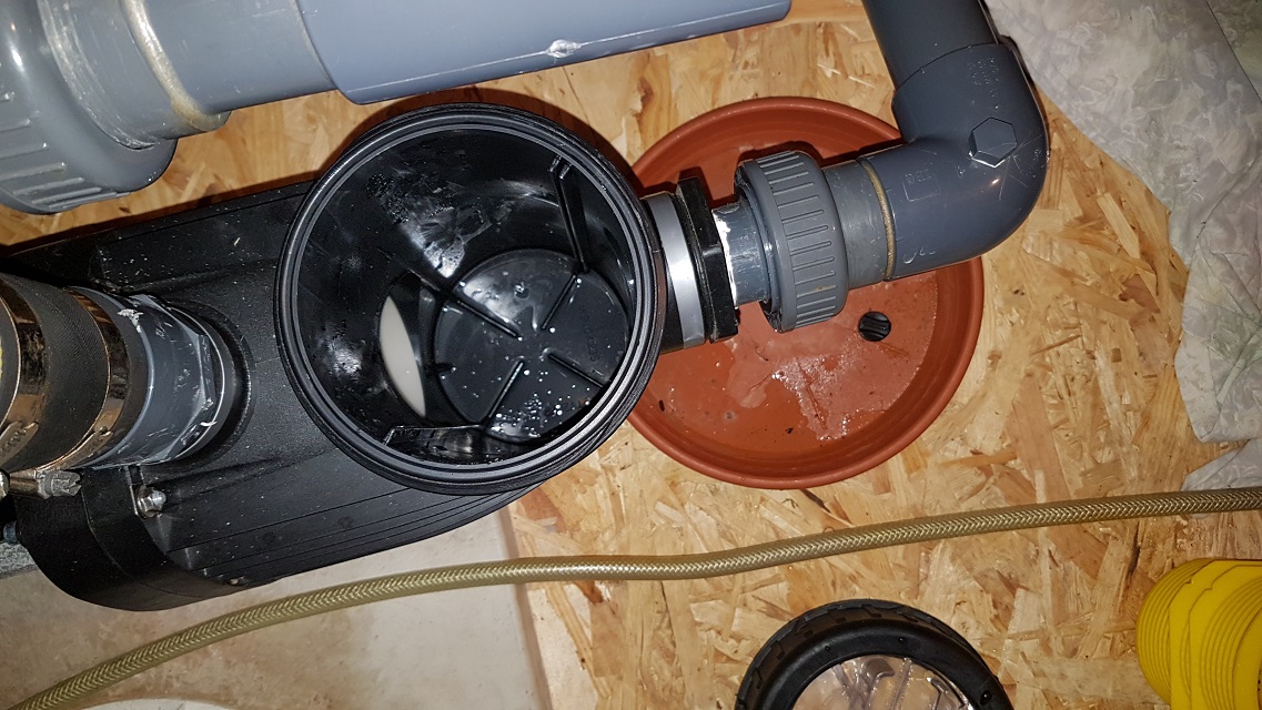

Letzten Herbst hab ich dann auch bei ihr eingewintert, da war Herr Poolbauer dann beleidigt und hat behauptet die Pumpe ist im Frühjahr wieder kaputt weil ich sie nicht entleert hab. :roll:
:HÄ: So hat das Vorfiltergehäuse der Pumpe ausgesehen.
Der hat nur von oben auf den Vorfilterdeckel geschaut und die Kondenswassertropfen am Deckel gesehen und sich nicht mal die Arbeit gemacht den nur Handfesten Deckel zu öffnen.
Ich war leider nicht da sonst hätte ich ihn vom Hof gejagt und Hausverbot erteilt. :evil:

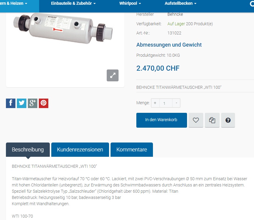

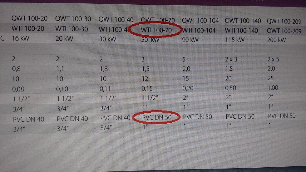

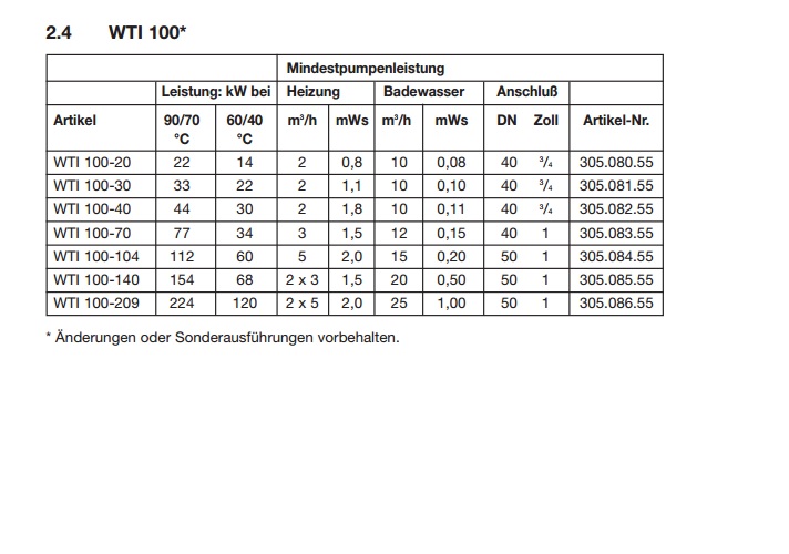

Nun habe ich geschaut das ich wirklich überall 63mm Rohre und Bögen verwende und dann kommt mir in den Sinn mal zu schauen was der neue Wärmetauscher WTI 100-70 überhaupt für Anschlüsse hat.
Nun habe ich drei verschiedene Angaben:
DN40 1" - denke das ist Unfug
PVC Verschraubung Durchmesser 50mm
PVC DN 50 - wäre das nun nicht 63mm??
Wenn es nun 50mm ist, haut es mir dann die ganze Rechnerei auf den Kopf? oder macht sich der Druckanstieg kaum bemerkbar weil ja nur die Ein. und Ausgänge vom Wäremetauscher verjüngt sind?
Danke euch!! Gruss Patrick

Die Verengung erzeugt zwar auch nen Wiederstand aber ist nicht so extrem wie bei langen Leitungen
Allerdings ist von 63 runter auf 40 auch nicht sooo prickelnd.
Kann es evtl. sein dass innen ein 40'er rein- oder außen ein 50'er drauf geschoben werden kann?
So als "Auswahlmöglichkeit" um beides abzudecken...

Beiträge: 10333
Re: Zusätzlicher Anschluss für Temp. Sensoren
Denke die Zoll Angabe sollte sich auf den Sekundärkreis beziehen (Heizungswasser)
...warum is der denn so teuer?? 2470 CHF für den 77kW?

Schweizer Bonus :oops: :oops:
Titan kostet schon was. Bei euch ist das Teil um die 1600 Euro.
Ich blick jedenfalls nicht mehr durch, Wiki sagt mir DN 50 ist 60.3mm aussen und nicht 63mm. Bravo
Greez
Beiträge: 10333
Ja, das passt schon. DN40 sind die 50mm Rohre, DN50 die 63er. Da darf man nicht so genau sein :)

Ne, der 100-70 oder der 100-104 passen dann schon. Wobei letzterer direkt 2" / DN50 / 63mm Verschraubungen hätte.
