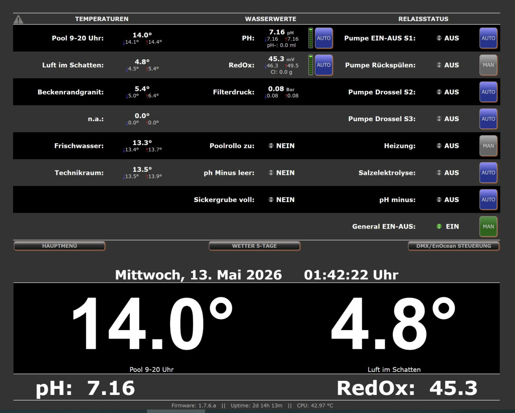

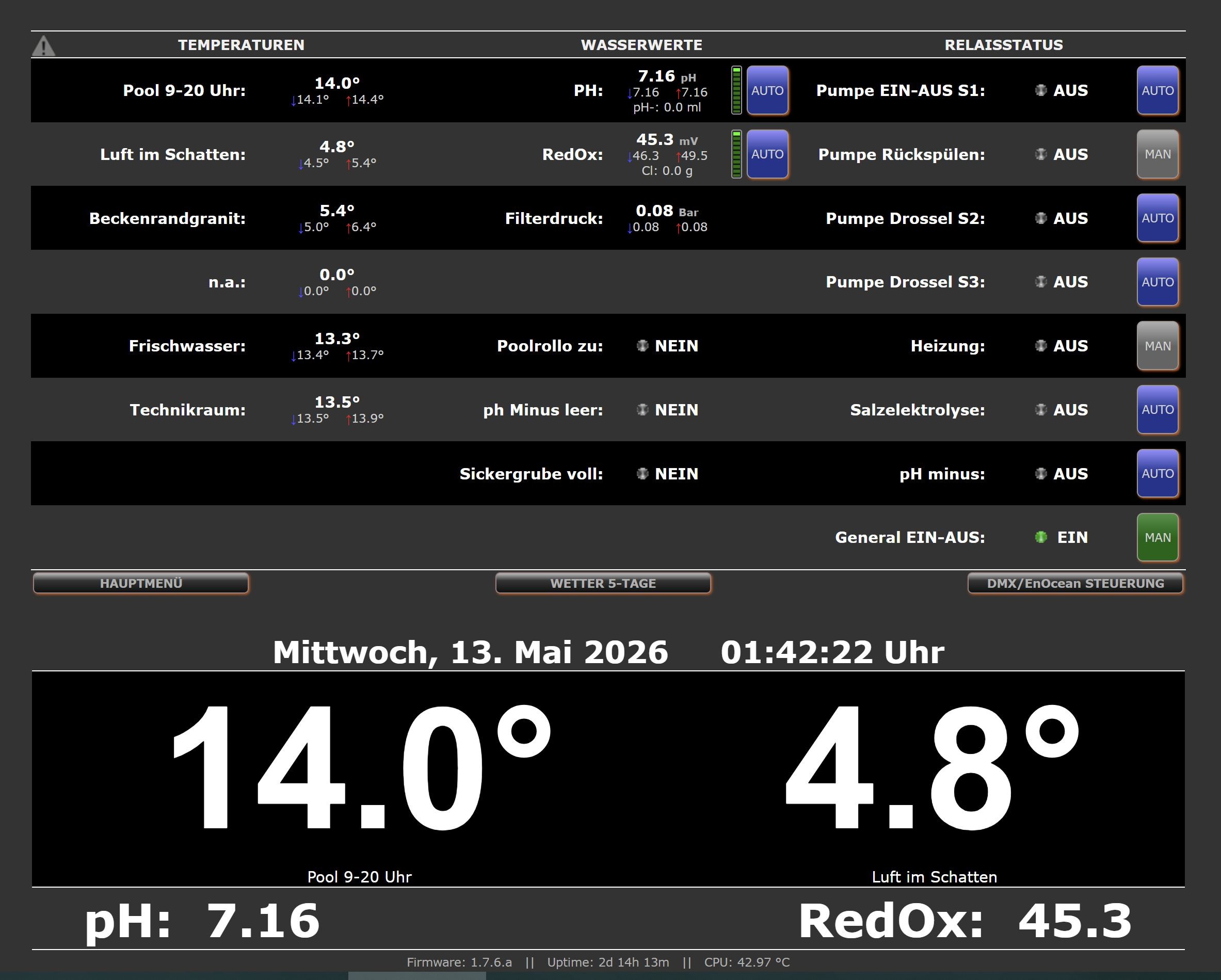

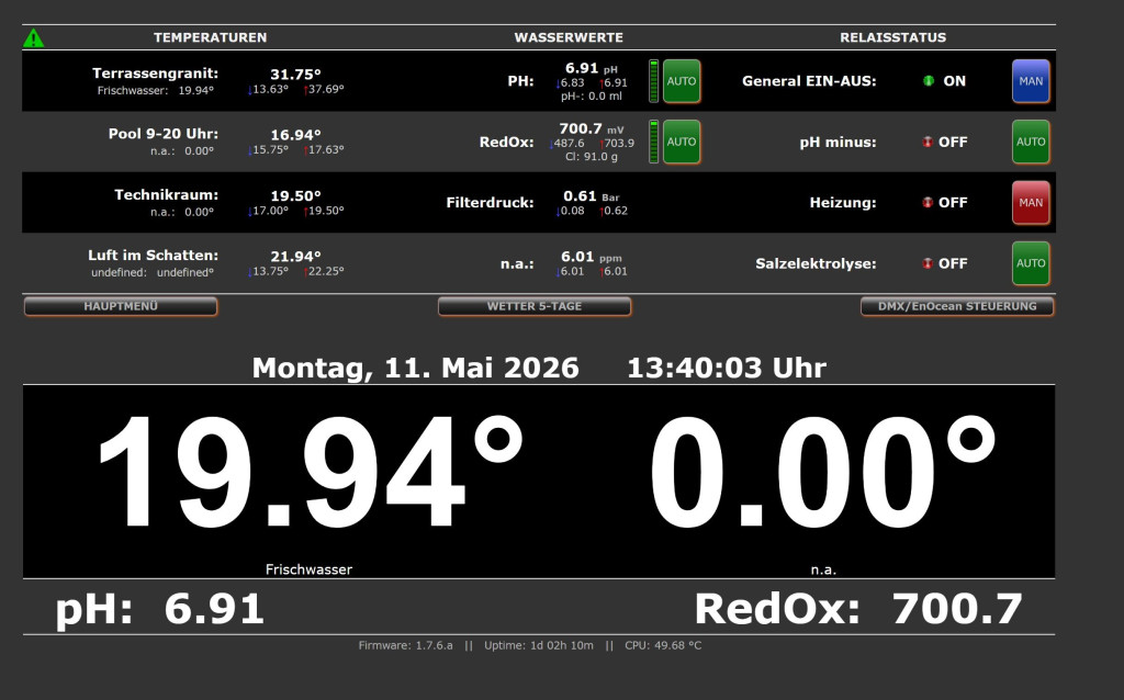

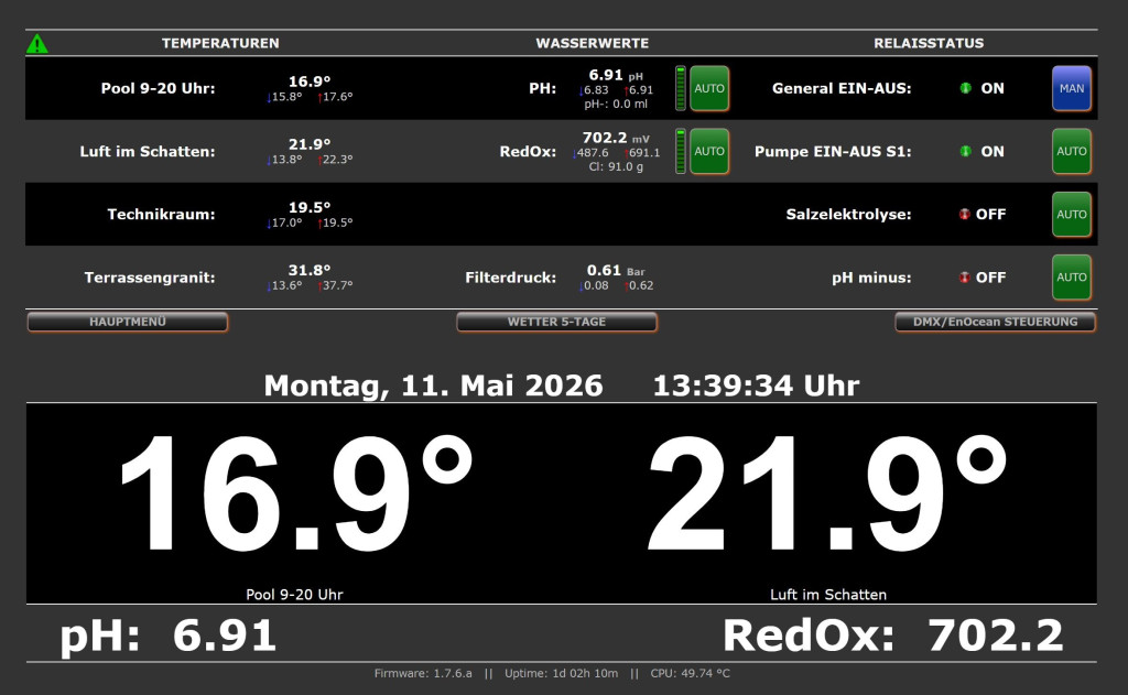

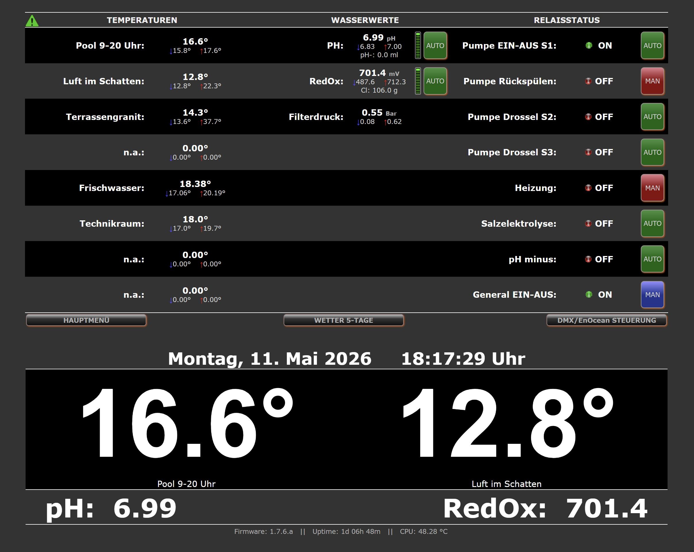

Die originale viewdsp.htm sieht bei mir so aus:
Die aus diesem Thema sieht leider so aus. Scheint zwar mehr Temperaturwerte mit reinzunehmen, aber nicht in das vorgesehen HTML-Gerüst mit mehr Tabellenzeilen, warum auch immer.
ich glaube ich muss nochmal komplett bei Null anfangen. Wenn ich den Fehler zumindest nachvollziehen könnte, wär ich schon einen Schritt weiter. Es müsste ja auch möglich sein, in HTML in die Tabellenstruktur erst mal nur Leerzeilen einzufügen. Ist ja ein statisches HTML, die <table> und <td>-Tags werden ja nicht per dynamischem Code erzeugt soweit ich das verstanden habe.
Re: Ansicht Displayseite Phase 2
Der Unterschied bei den beiden Screenshots kommt aber wohl nur aus der sort.js
Da wird ja u.A. definiert wo/welche Temperaturen angezeigt werden und welche vier Relais verfügbar sind. Also die viewdsp ist wohl die gleiche... die sort.js aber nicht. Und wenn das nicht die "sort.js" ist, die zu deiner Steuerung passt (sondern die von oben aus dem download), dann sind das natürlich eher falsche Temperaturen und Relais, die du angezeigt bekommst.
Aber so oder so ist es wohl die "originale" viewdsp, da ja nur vier Relais angezeigt werden

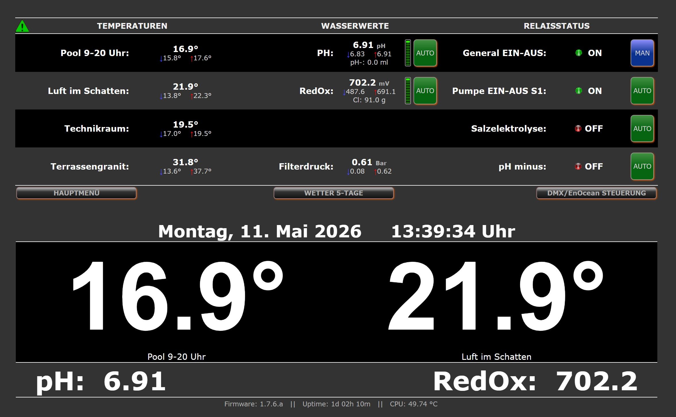

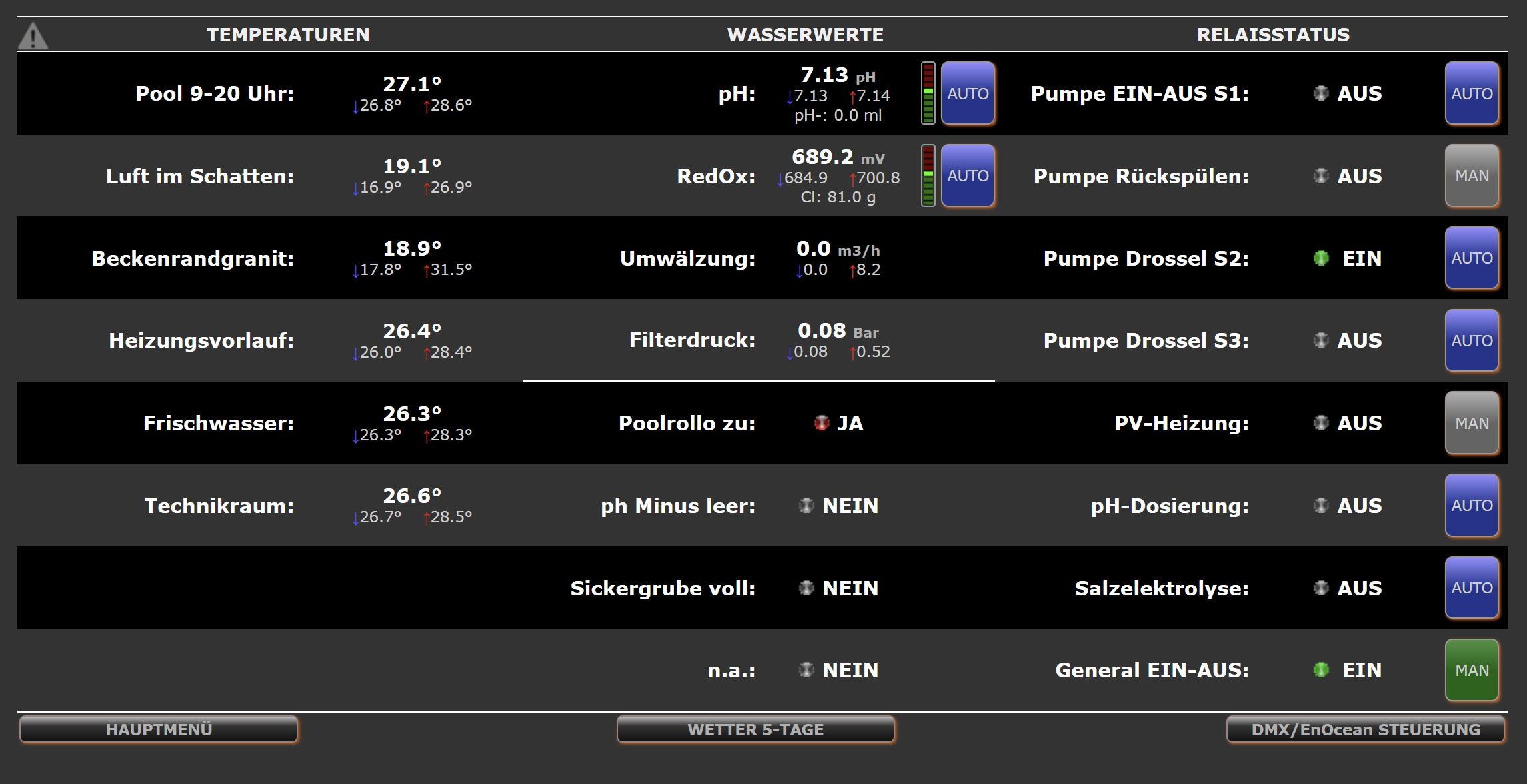

So, ich habe jetzt die Phase2-GUI nochmal von Grund auf nach meinen Vorstellungen adaptiert und zwar mit 8 Temperatur-Sensoren und allen 8 Relais. War am Ende gar nicht so schwierig. Ergebnis anbei und die entsprechende viewdsp.htm gleich angehängt zum Download für alle hier zur freien Verwendung. Im sort.js müsst ihr nur noch das Array für die Relais erweitern (zusätzliche IDs von 0 bis 7 in der richtigen Reihenfolge eintragen) und im Array für die Temperatursensoren alle Einträge mit '-' rausnehmen und den Rest mit den IDs der Temperatursensoren (ebenfalls von 0 bis 7) eurer Wahl und eurer Reihenfolge auffüllen.
Der ursprüngliche Fehler war wohl, dass im Hintergrund trotz mehrfachen Löschens immer mal wieder eine viewdsp.gz angelegt wurde und ich das nicht überrissen habe. Habe deshalb erst mal mit einer viewtest.htm gearbeitet, für die ist das nicht passiert.
Hoffe dass das auch für den einen oder anderen noch hilfreich ist, der sich an das Customizing ranwagt.

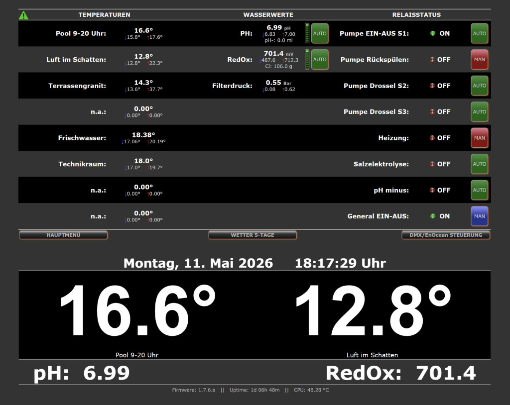

So, habe jetzt nochmal geringfügig aktualisiert und auch die digitalen I/Os unterhalb der Chem-Werte eingefügt.
Zusätzlich folgende Anpassungen:
* Buttonlogik jetzt AUTO = blau, MANUELL AUS = grau, MANUELL EIN = grün
* Lampen bei Digital I/O: AUS = grau, EIN = rot (weil in meinem Fall eher als Warnmeldungen verwendet)
* Lampen bei Relais: AUS = grau, EIN = grün
* ON/OFF zu EIN/AUS geändert und bei den digitalen I/Os JA/NEIN
Die Files dafür sind anbei zum Download:
* phase2/gui/viewdsp.htm (ersetzen)
* phase2/css/view.css (ersetzen)
* phase2/js/sort.js (ersetzen und auf eigene Reihenfolge/Belegung anpassen)
* phase2/gif/dot_grey.gif (neu reinkopieren)
Sicherheitshalber dann noch die phase2/gzip/viewdsp.gz und die phase2/css/gzip/view.gz entfernen, vor allem wenn trotz neuer Files weitehin das alte Display oder die alten Farben angezeigt werden.
Wer die ursprünglichen Button-Farben beibehalten möchte, lässt einfach die view.css weg

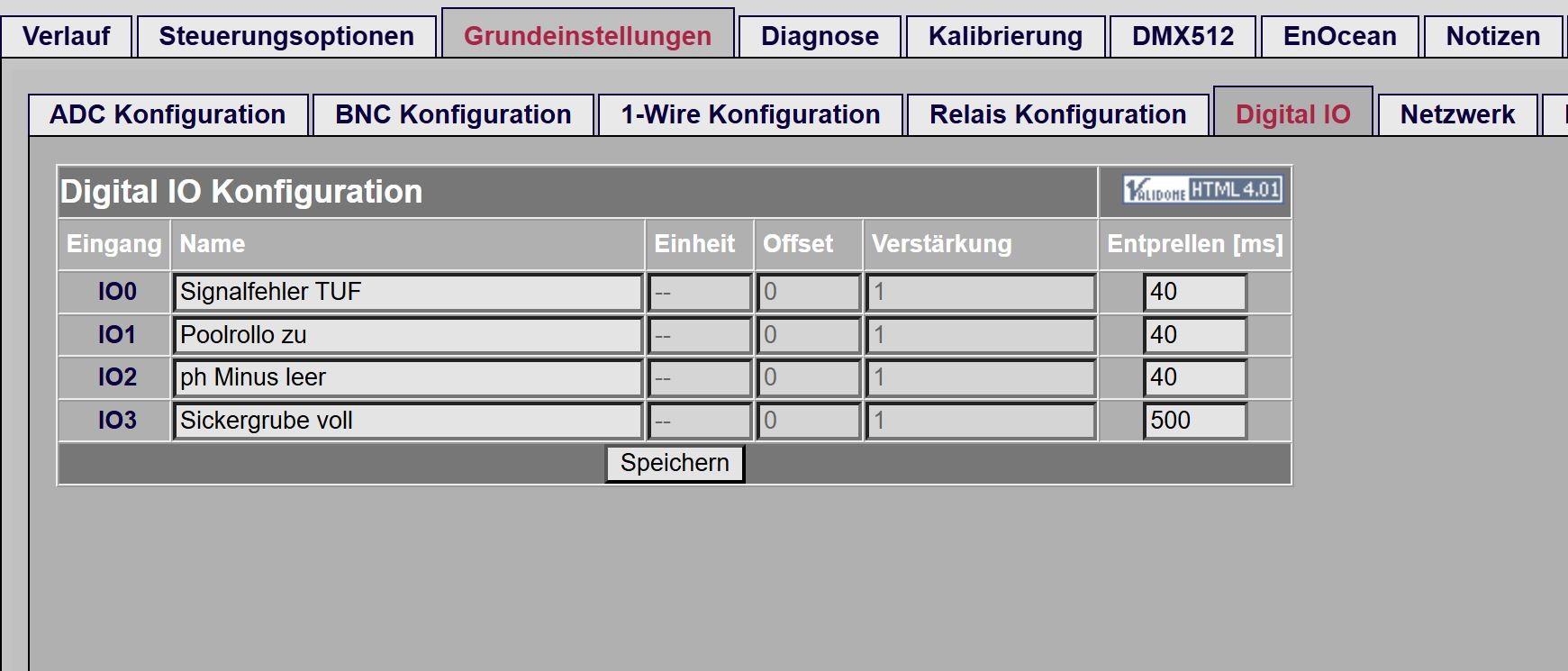

Hätte hier nochmal eine Frage: Hab jetzt den IO0 auch noch aktiviert (wird geschalten wenn am TUF Durchflussmesser schlechtes Signal anliegt wg. Salzanlage), und habe den IO0 auch im webinterface entsprechend benannt:
Leider wird der IO0 im viewdsp.htm der Phase2 als „n.a.“ angezeigt:

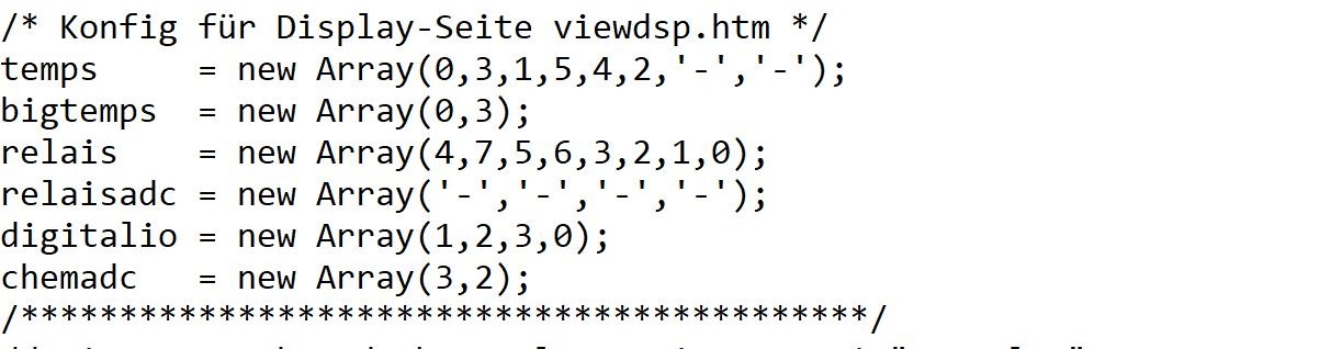

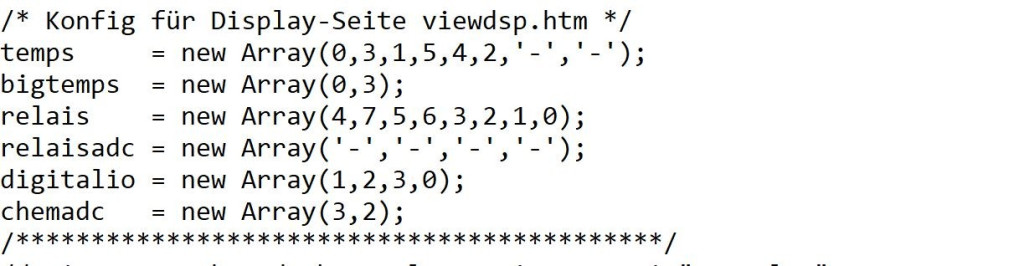

Im sort.js ist der IO0 aber an vierter Stelle des digitalio-Arrays ganz normal definiert:
Hat es einen grund, dass ich den IO0-Namen in der viewdsp.htm im Javascript über digitalio[3] nicht wie alle anderen digitalen IOs ansprechen kann oder mache ich hier was falsch?
Kann ich dir jetzt nicht viel zu sagen. In der Original-Datei ist das ja alles nicht drin. Sollt aber mit dem IO_0 natürlich genauso funktionieren wie mit allen anderen.
irmenkop85
- Beiträge: 84
ja richtig. Könntest du es eventuell in deiner Original-Datei mal ausprobieren ob es da funktioniert?
Bei einer Array-Indexierung, bei der die ersten drei Werte funktionieren, kann ich ja eigentlich kaum was falsch gemacht haben. Offset muss auch passen, sonst wären die ersten drei schon nicht korrekt dargestellt.
Wie sollte ich das denn probieren. Ist ja nichts davon drin.
Schau halt im Bowser debugger, ob du einen JavaScript Fehler angezeigt bekommst.
Hast den Browsercache mal geleert... nicht das der Browser selber die alte Version der sort.js verwendet...
