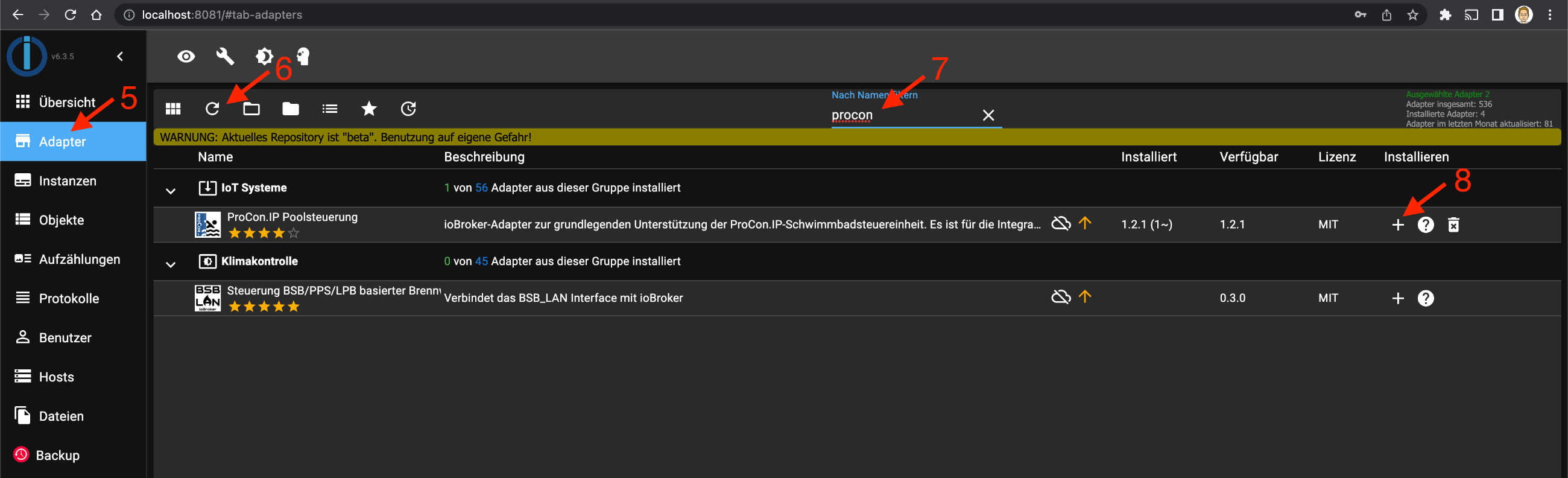

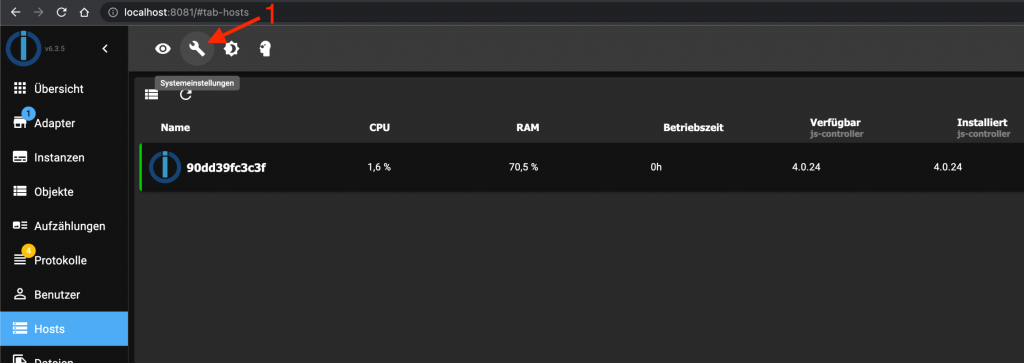

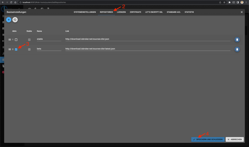

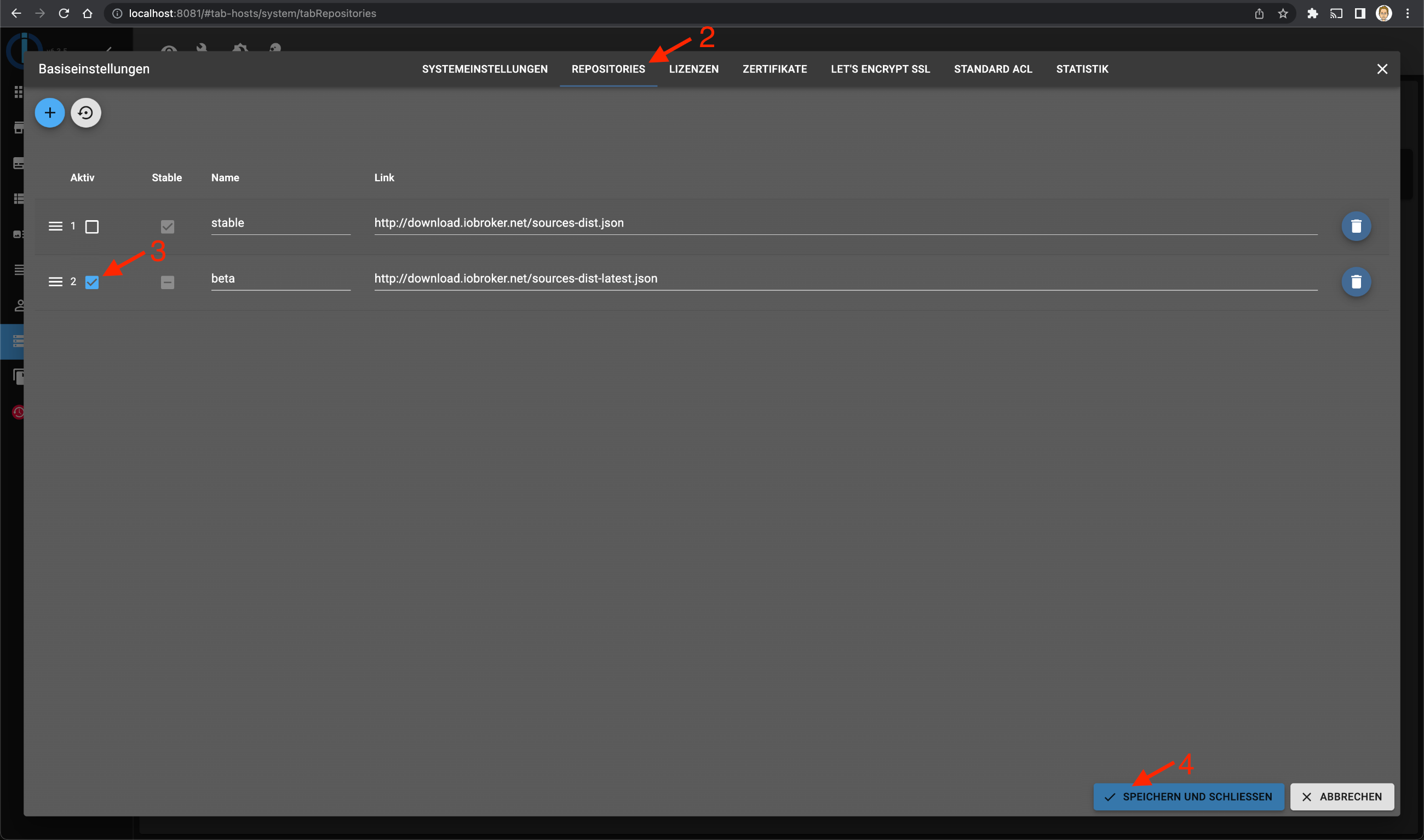

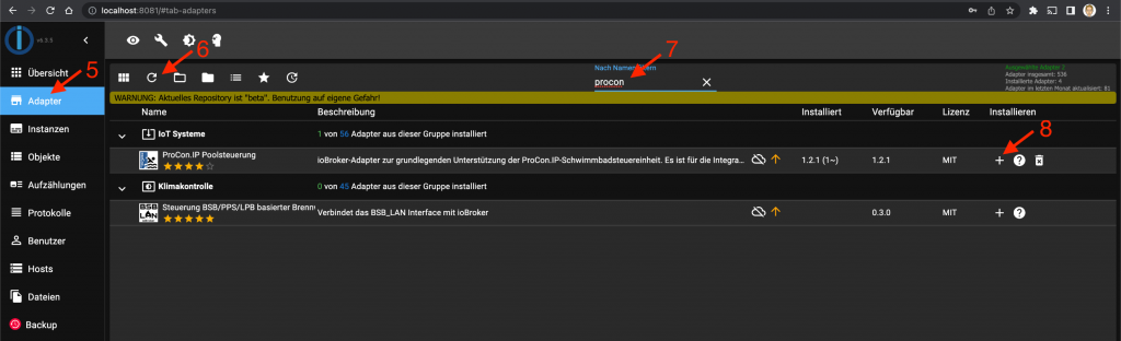

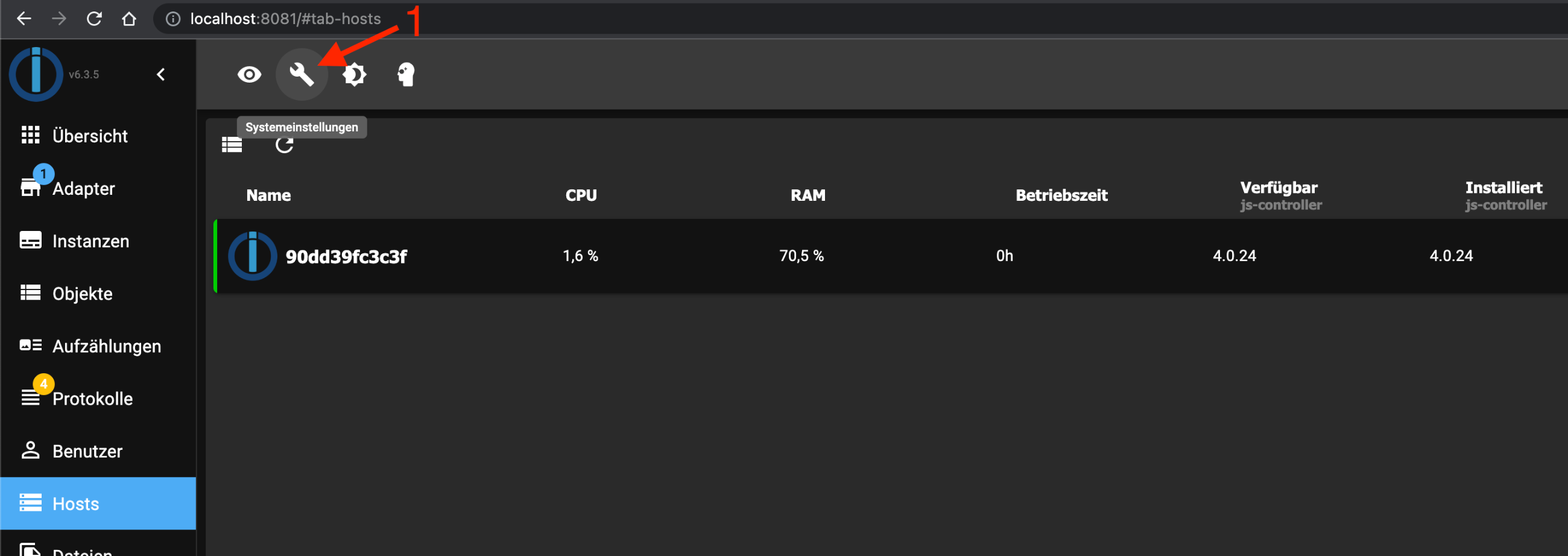

Den Adapter gibt es aktuell nur als Release 1.2.1. Im dazugehörigen Repo (https://github.com/ylabonte/ioBroker.procon-ip) gibt es schon Vorbereitungen für die Version 1.2.2 (da folgen aber noch weitere/neuere Updates der Abhängigkeiten, bevor ich es veröffentliche). Ich habe die Installation zur Sicherheit mal an einer frischen ioBroker Installation getestet (siehe Screenshots: Systemeinstellungen -> Repositories -> auf "beta" umstellen, Adapter-Liste aktualisieren, nach "procon" filtern, Adapter installieren).
Schritt 1
Schritt 1
Schritt 2 bis 4
Schritt 2 bis 4
Schritt 5 bis 8
Schritt 5 bis 8
Das lief soweit fehlerfrei. Mir fehlt aktuell allerdings der Zugang zu einer Poolsteuerung, um die Funktionalität wirklich bis zum Ende zu testen, da ich keine eigene Besitze und die meiner Eltern über den Winter außer Betrieb und netzwerktechnisch so für mich natürlich nicht erreichbar ist...
In einer bestehenden Installation mit deinem Fehlerbild, würde ich versuchen zunächst über die Admin-Oberfläche von ioBroker die Instanz des Adapters zu löschen und dann den Adapter selbst zu deinstallieren. Anschließend würde ich im Verzeichnis "/opt/iobroker/node_modules" nachschauen, ob es die Ordner "procon-ip" oder "iobroker.procon-ip" noch gibt.
cd /opt/iobroker/node_modules
ls -lah | grep procon
Sofern alles sauber deinstalliert wurde, sollte nichts zurückgegeben werden und die Installation wie in den Screenshots zum Erfolg führen. Existieren die Verzeichnisse beide noch, würde die Ausgabe etwa so aussehen:
drwxr-xr-x 6 iobroker iobroker 4,0K Jan 8 05:39 iobroker.procon-ip
drwxr-xr-x 5 iobroker iobroker 4,0K Jan 8 05:39 procon-ip
In dem Fall, würde ich versuchen sie durch
npm uninstall procon-ip
bzw.
npm uninstall iorbroker.procon-ip
zu deinstallieren. Falls sie dann noch existieren, würde ich sie mit
rm -rf procon-ip iobroker.procon-ip
einfach löschen, bevor ich es wie in den Screenshots beschrieben von vorn versuchen würde.
Ich hoffe, das hilft dir weiter. VG, Yannic

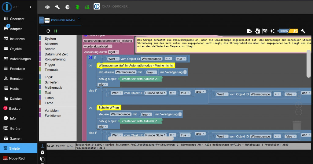

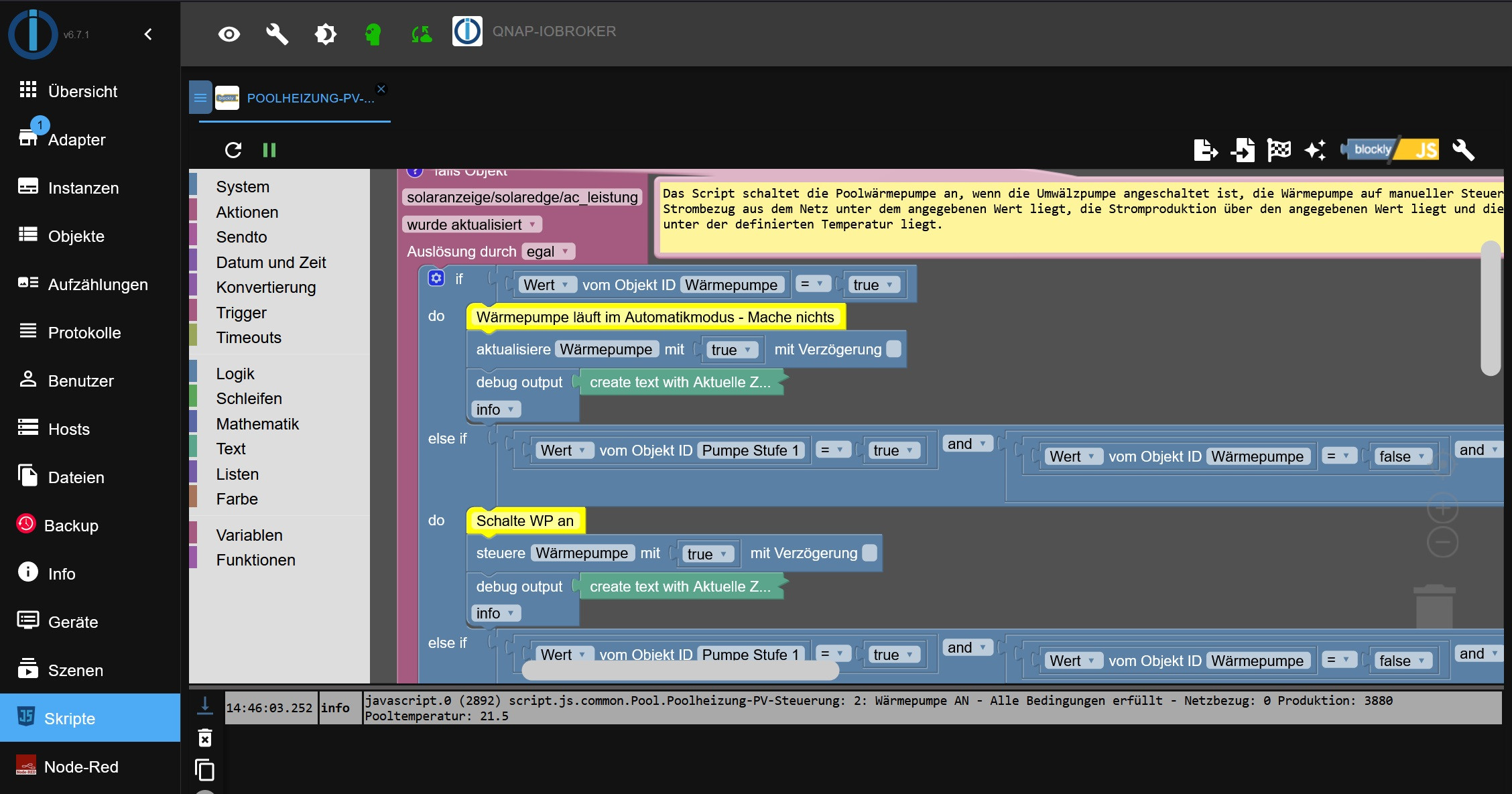

Im IOBroker habe ich alle Geräte. Dort habe ich dann ein Blockly Script geschrieben, welches immer bei Stromüberschuss das Relais der Wärmepumpe aktiviert, solange die Pooltemperatur unter einem bestimmten Wert ist. Vorteil dieser Lösung ist, dass ich am Poolcontroller die Wärmepumpe auf Auto stehen lassen kann, wenn ich möchte, dass er stur die Zieltemperatur erreicht, unabhängig davon, ob die Sonne scheint oder nicht. Die manuelle Steuerung via Script arbeitet, wenn das Relais auf ON/OFF (manuell) gestellt wird. Da sind dann noch ein paar Schleifen drin für Mindestproduktion usw. usw.
Als PV Anlage wird eine SolarEdge Installation genutzt.

D A N K E ...
jetzt habe ich auch meinen eigenen Gedankenfehler gefunden ...
Ich wollte immer über http Request direkt an die Procon senden und nicht nicht
den Adapter ansprechen ...
Warum auch einfach, wenn es auch kompliziert geht ...
Ich setz mich heut Abend mal ran ...
