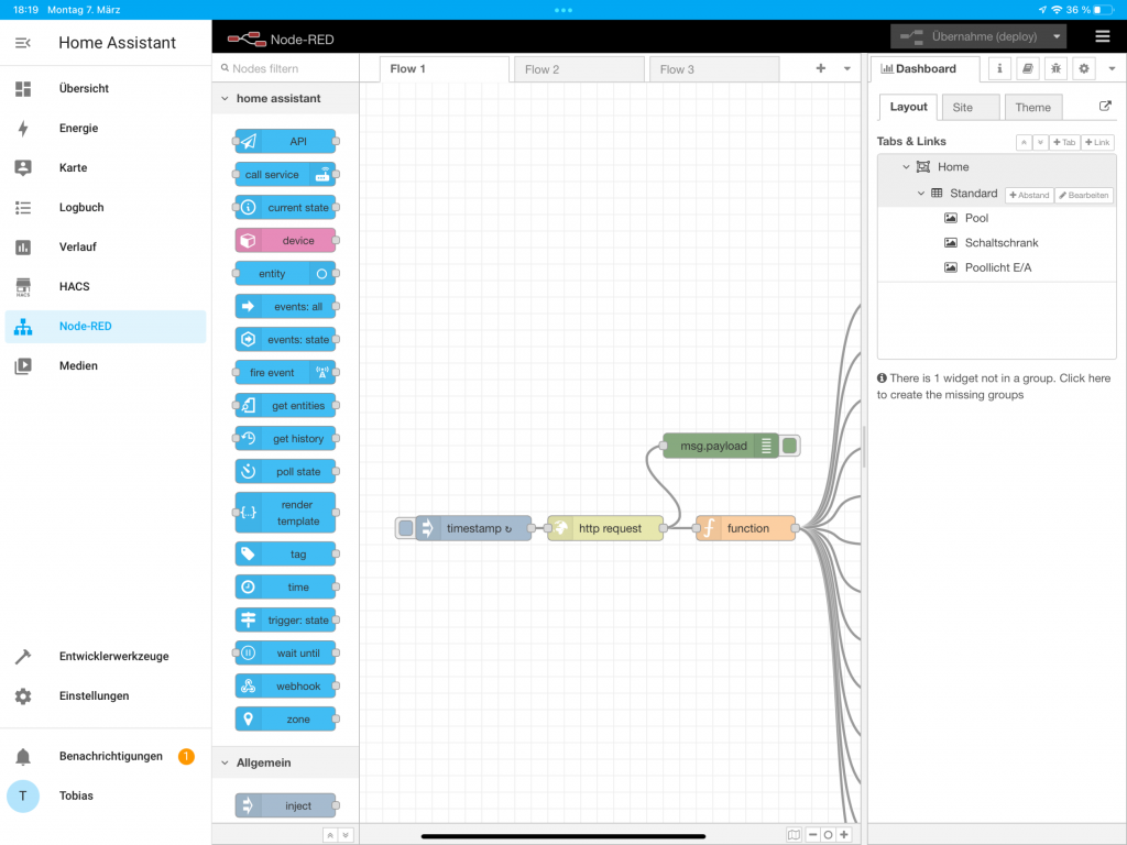

Palette verwalten unter installierte nodes suchen : node-red-dashboard , ansonsten installieren.
wenn installiert, dann konfigurieren;
Ui config

Node-red-dashboard war/ist installiert, die Dashboard Konfiguration hab ich jetzt auch gefunden

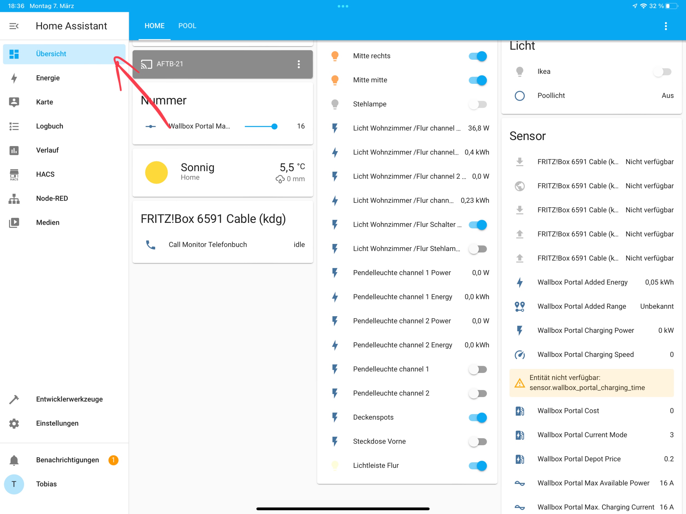

Karte hinzufügen und als Karte die Webkarte wählen ( Website)
alternativ:
type: iframe
url: xx.xx.xx.xx:1880/endpoint/ui
aspect_ratio: 50%
title: Node-Red-Dashboard
in Ha selber musst du dann mit Entities arbeiten wenn du nicht das ui anzeigen möchtest von node Red sondern direkt die daten haben willst.
Ich arbeite ohne node-red ui und habe alle daten direkt in HA.
siehe:
Pool schläft und Elektroden sind ausgebaut, bitte nicht die Werte beachten XD .

Die Sensorwerte (Temp, Chlorwert) habe ich ja als Entities schon drin, diese kann ich mir auch anzeigen lassen.
Kann ich den Schalter auch als Entität (oder vergleichbares) anlegen, wie alle anderen Lichtschalter auch?
Mit dem UI kann ich auch leben, aber über Entität wäre schon eine elegantere Lösung
Basti
Beiträge: 310
Re: Home Assistant + Node Red
Beitrag von Basti »
klar kannst du das, habe ich oben ja auch im unteren Bild. Ich schalte die Pumpen über die kleinen Symbole im Header, aber das ist halt Geschmackssache. habe mir dafür 2 seiten gebaut, eine nur mit Anzeige und eine wo man schalten kann.
