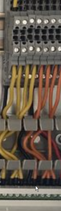

:D ...das bringt mich auch nicht weiter. "Wo" geht das Kabel (schwarz) denn hin (aus dem Bild von oben)?
... und wo ist Brücke vom GND (5V Netzteil) zur ProCon?
Und das "gelbe" vom Durchflussgeber muss an den Anschluss (Mauszeiger unten auf dem Bild) (auf dem alten Bild klemmt da noch nix dran)

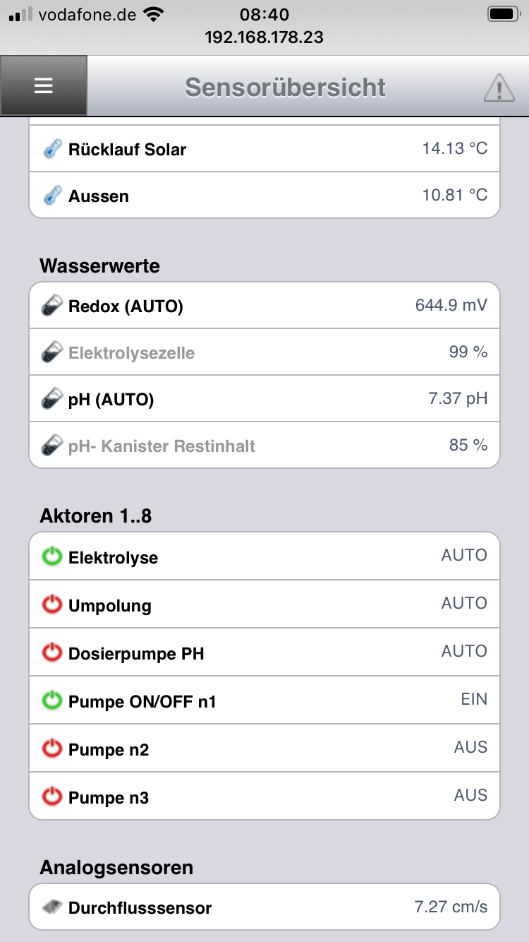

die Bilder von der Installation waren nicht ganz der letzte Stand, einige Dinge hatten noch gefehlt. z.B. Schütz der Zelle usw. Habe gestern Abend noch alles probiert, alle Kabel nochmals kontrolliert, alle Schläuche ab und wieder dran gemacht - leider ohne Erfolg. Heute Morgen habe ich in mein Handy geschaut und der Durchflussmesser zeigt den Wert an. :shock: Keine Ahnung warum.
Auf jeden Fall läuft jetzt alles.

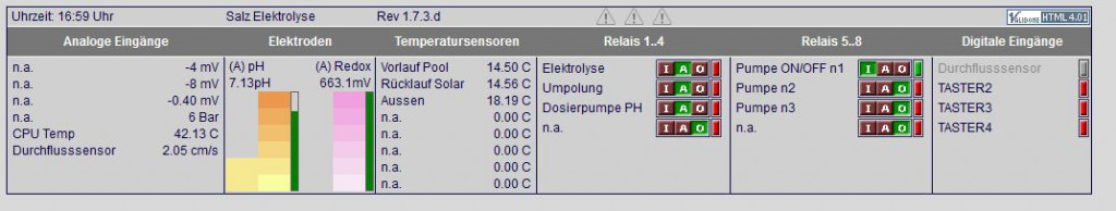

Nachfolgend die aktuellen Werte:
Werde nachher noch die Wasserwerte prüfen.
Gruß Benny

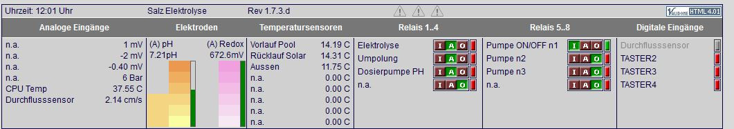

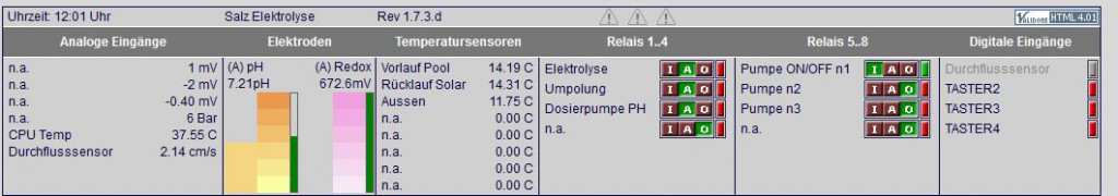

Das sind die Werte welche die ProCon anzeigt:
Muss ich da was korrigieren oder passt das so?
Cyanursäurewert ist ziemlich gering wenn ich das richtig gelesen habe.
Was ich trotz aller leserei noch nicht herausgefunden habe, ist, wie ich das Verhätnis gemessener Chlorwet zur Anzeige des Redoxwertes in Relation setze?
Vielleicht kann mich ja mal jemand aufklären.
Danke, Gruß Bennny

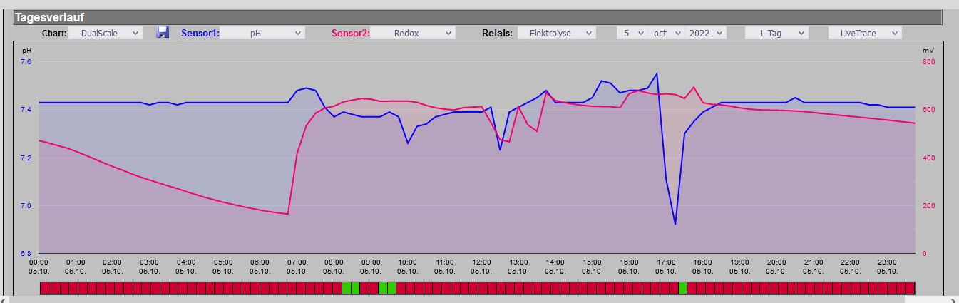

Hab den Wert mal von 650 mV auf 620 mV gestellt.

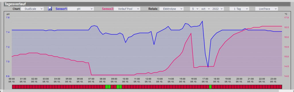

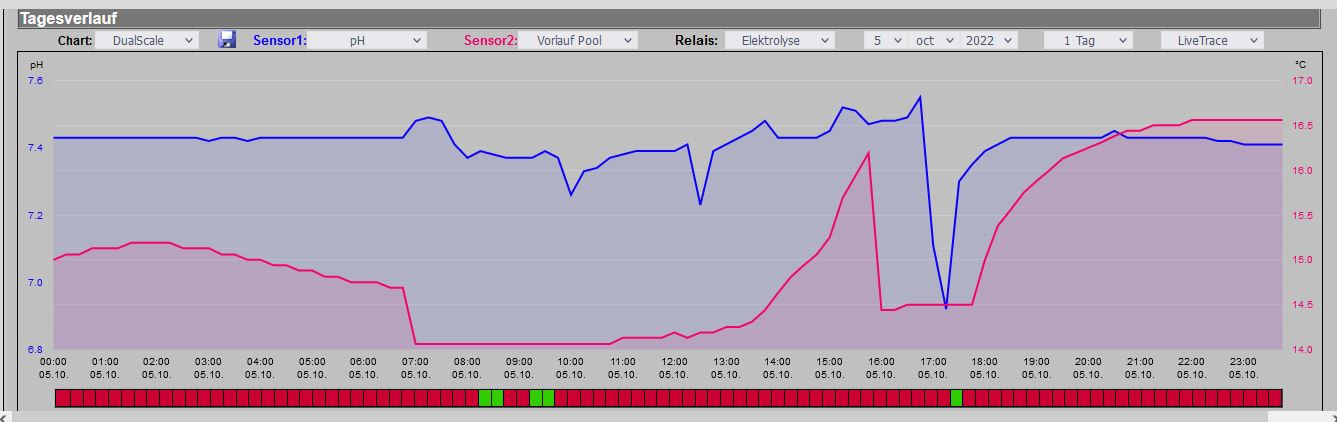

Beiträge: 10400
Re: Schalsteinpool 8x3,5x1,5 mit SEL
...da is jetzt aber der pH Wert und ne Temperatur ausgewählt auf dem Screenshot. Nicht Redox.

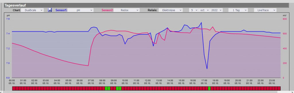

hab ich gepennt....jetzt richtig
Beiträge: 10400
Spielst Du da noch ab und zu an irgendwas rum, oder warum sind das so "Einbrüche" im Verlauf?
(Mittags rum... bei pH zwischendurch ja auch)

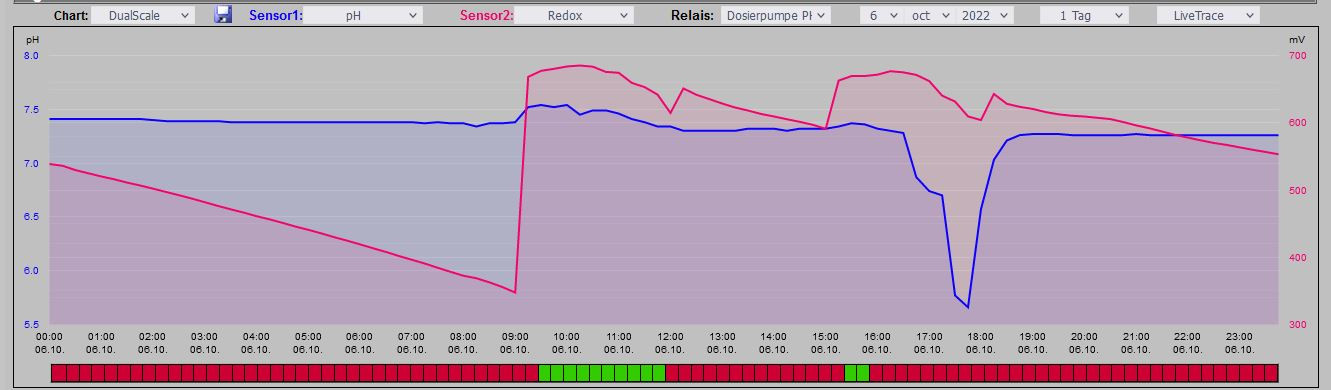

Ne,ich mache im Moment gar nichts an der Anlage.

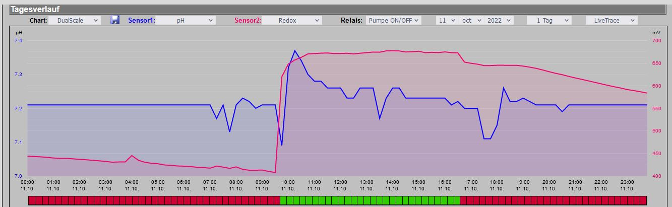

Gestern hatte ich ebenfalls einen riesenEinbruch bei ph- die Pumpe hat gestern auch wieder die max.Menge von 2000ml gepumpt.
Redox ist ja auch nicht wirklich konstant

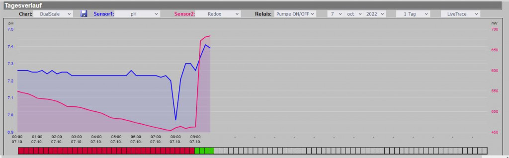

Benny42
Beiträge: 85
Registriert: 4. Februar 2021, 19:13

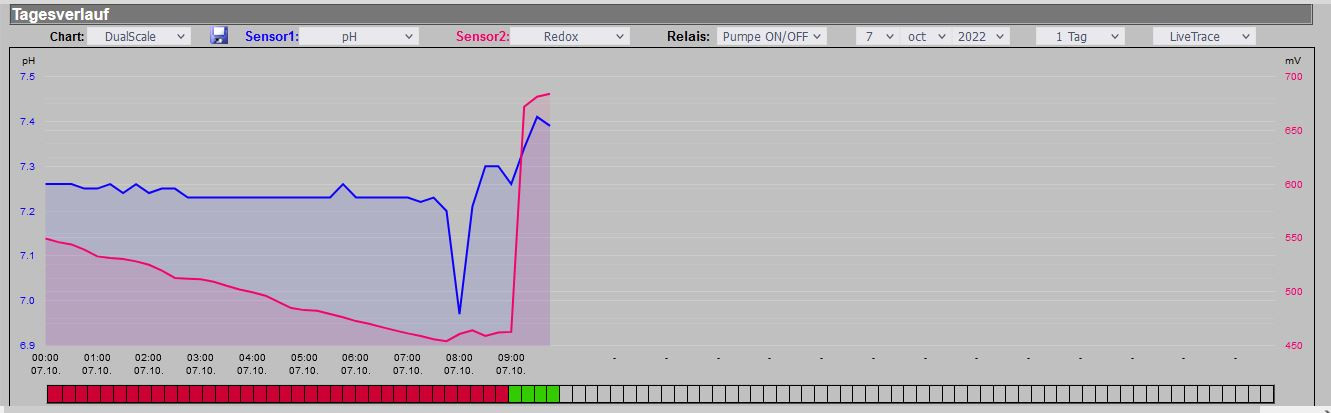

Beitrag von Benny42 »
Heute wieder das gleiche Spiel.... verstehe ich nicht?
Beiträge: 10400
Dann würde ich mal kucken ob die Messzelle richtig rum im Wasserkreislauf angeschlossen ist (IN /OUT)

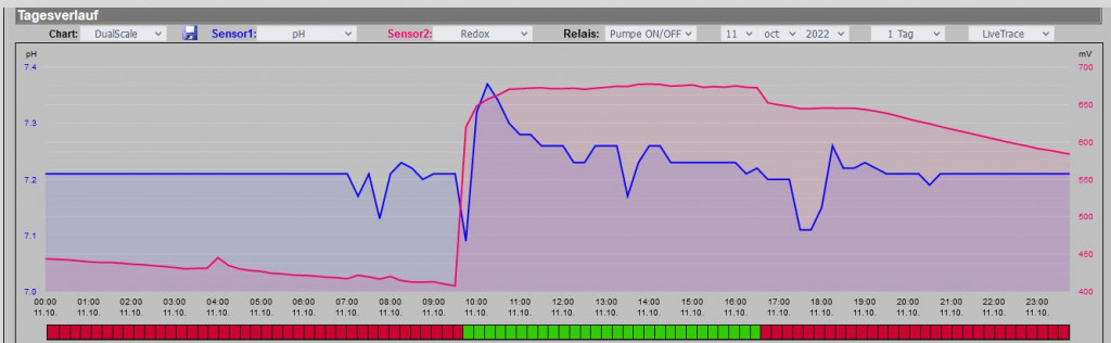

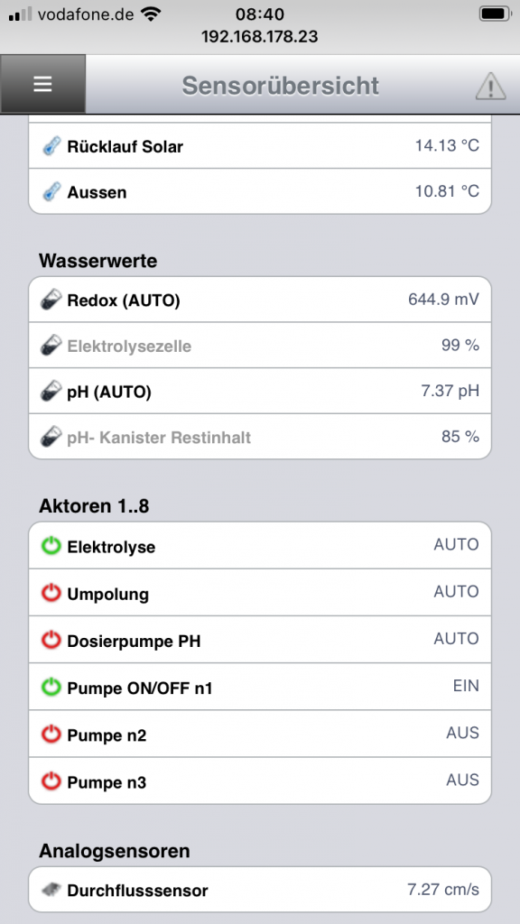

Obwohl die Zelle schon die ganze woche nichts produziert, bekomme ich den Chlorwert nicht runter. Man riecht auch, dass das Wasser extrem nach Chlor riecht. Muss ich da manuell eingereifen?
Nachfolgend noch die aktuellen Werte der ProCon und die Statistik von gestern.
Beiträge: 10400
Jo bei dem Wetter ist nicht viel "Chlorverbrauch". Falls eine Abdeckung / Halle drauf ist, kannst die offen lassen (falls mal die Sonne scheint) - dann geht's bisschen schneller runter
