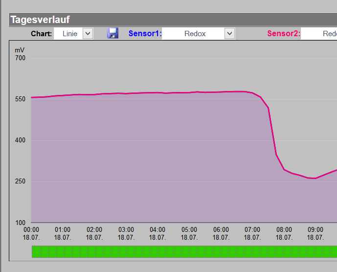

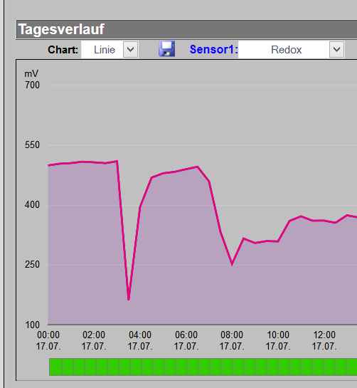

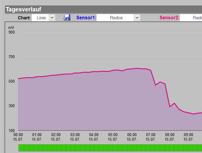

nach Inbetriebnahme des Poolcontrollers und der neuen Elektroden unter Weiterverwendung der vorhandenen Zelle (BSV Electronics SP 25) und der Pumpe (Espa Silent2 150 M, 20-30 m3/h) läuft alles soweit prima, aber ich habe auch das beschriebene Redox-Problem (oder zumindest ein verwandtes), dessen Details ich gern für eine Ursachenforschung beisteuere: Freies Chlor scheint ok bis zu hoch, aber bei 24 h durchlaufender Pumpe & Zelle plötzliche Abstürze des Redox von z.B. 650 (auf die 750 kommt er praktisch nie) innerhalb von 30 Minuten auf 200 mV zu meist frühmorgendlichen Uhrzeiten (6 Uhr, auch mal 8 Uhr), wo definitiv niemand badet. Die Sonne kommt auch erst gegen 11 Uhr auf den Pool. ANbei ein paar Screens der Abstürze (Pumpe & Zele laufen wie gesagt durch).
Heute früh wieder 200 mV. Aquachek-Teststreifen rein, und so dunkellila habe ich das Chlorfeld noch nie gesehen (auf der Maximalmarke 10).
Ich denke, ich habe in den letzten Tagen mehr oder weniger alles gelesen, was man in den diversen Foren zu diesem Problem finden kann und ausprobiert, was hie und da angeregt wird. Das Fazit ist frustrierend. Eine Dosierung nach dem Zufallsprinzip scheint in solchen Fällen fast genauer als über die Redox-Messung.
Zur naheliegenden Frage, ob das mit der alten Anlage von BSV besser funktionierte, kann ich leider wenig sagen, aus dem schlichten Grund, dass ich in den letzten Jahren weniger darauf geachtet habe. Die lief einfach, und das Wasser war die letzten Jahre immer ok. Allerdings war die Sonde nun auch schon 5 Jahre alt. 2012 hatte ich mich mal an BSV gewandt, da ich dachte, wir hätten zu viel Chlor im Wasser: Die Anlage lief 2 x 3 h/Tag, das Zielredox war gem. Anleitung auf 650 mV gestellt, und wir hatten regelmäßig 3-5 ppm Chlor.
Wenn ich es richtig verstehe, ist das Entscheidende das gemessene freie Chlor im Wasser (bei mir wie gesagt übert Teststreifen oder mit Reagenzgläsern und 5 ml Tropfen). Solange das passt, kann einem der angebliche Redox relativ egal sein - korrekt?
An verschiedenen Stellen wurde auch vorgeschlagen, eine Poolwasserprobe in dem Moment zu entnehmen, in dem das Chlor ok ist, und die Redox-Sonde damit auf 750 mm zu eichen. Kann mir aber nicht vorstellen, dass das das Problem der Schwankungen behebt.
Insgesamt hinterlässt diese Unsicherheit bei mir ein ungutes Gefühl, wenn wir den Pool demnächst wieder für Monate allein lassen. Immerhin war es ja meine Hauptmotivation für den Umstieg auf Poolcontroller, aus der Ferne checken zu können, ob das Wasser ok ist, aber das wir mit dem Redox-Chaos ad absurdum geführt.
Ich lasse die Zelle jetzt mal aus, bis das Chlor runter ist, und starte dann eine neue Runde.
Tipps sind natürlich hoch willkommen.

Beiträge: 10127
Re: Redox mal wieder
Gibt's bei dem "Einbruch" auf dem ersten BIld (mitten in der Nacht) auch am pH-Wert eine Änderung?... oder geht da nur Redox nach unten.
Die anderen male passieren wenigstens erst nach Sonnenaufgang... das wäre noch nachvollziehbar, der erste, den Du gepostet hast ist mitten in der Nacht. Hast Du Cl Granulat bei Dir mit dem Du mal geschockt hast? Wenn ja, was ist das für eines?
Ne, blöderweise ist es genau anders rum. Das Redoxpotential sagt Dir ob das Wasser ausreichend desinfiziert ist oder nicht. Erreichst Du 750mV ist z.B. die Keimtötungsgeschwindigkeit ausreichend hoch, das nie was passieren kann oder wird. "Wieviel" Chlor dazu notwendig ist, ergibt sich aus der Zahl der Verunreinigungen im Wasser. Leitungswasser, versetzt mit 0.2 .. 0.3ppm Cl, erreicht normalerweise schon leicht die 750mV. Frisch befüllte Pools auch... Nach ein paar Wochen Betrieb und höheren Wassertemperaturen brauchst dann in der Regel schon eher 0,6 ... 0,8 ppm ...nach einer Poolparty mit entsprechend Betrieb auch mal 1.5 oder 2ppm um die 750mV noch zu erreichen. Also eigentlich ist das Redoxpotential der "bessere" Parameter um eine Aussage über das Wasser zu treffen. In den Fällen wo das Potential so stark einbricht... wird es allerdings schwierig darauf zu Regeln.
Die Notlösung für Dein Becken, vorallem wenn länger keiner da ist, wäre z.B. die Cl-Regelung aus zu machen und die Zelle per Zeitregel 2x2 oder 2x3 Stunden laufen zu lassen (in Zeiten zu denen auch die Filterpumpe läuft natürlich :) )
Wird das Becken abgedeckt wenn ihr nicht da seid?
Die Filterpumpe war immer an auf den Screenshots die Du gemacht hast? (grüner Balken unten?)
Wie ist der pH-Wert und wie der Salzgehalt?

Alex hat geschrieben:Gibt's bei dem "Einbruch" auf dem ersten BIld (mitten in der Nacht) auch am pH-Wert eine Änderung?... oder geht da nur Redox nach unten.
Nein, ph war (und ist) stabil bei 7,2 (+/- 0,05)
Ich muss zugeben, noch nie im Leben geschockt zu haben, zumindest nicht im Poolbereich... Das Einzige, was der Pool seit 2010 bekommen hat, ist Salz, einmal (2012) Anti-Algen, und ein paar Mal, als die Anlage außer Betrieb war, 3-in-1-Tabletten, insgesamt ein Eimerchen. Und ph- aus dem Kanister. Das Wasser ist BTW kein normales Leitungswasser (wir sind nicht ans Wassernetz angeschlossen), sondern Trinkwasser vom Tankwagen. Dieser holt es von einer Quelle, chlort es minimal. Es ist sehr hart.
Ist denn ein Fall denkbar, in dem das freie Chlor bei > 10 ppm liegt und Redox < 200 mV, bei kristallklarem, geruchslosem Wasser? Wassertemperatur 31 Grad, Sonne (Mallorca) stark.
Ja, so ähnlich werde ich das wohl machen, wenn ich in den nächsten Tagen nicht die richtige Lösung finde.
Ja. Starke grüne Plane (LKW-Material)
Ja.
pH 7,2, Salz aktuell 3.700 ppm (habe in der letzten Woche 30 kg nachgesalzen).

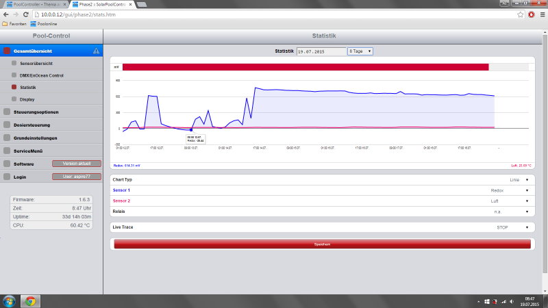

Ich hab ja die Probleme auch und bei mit ist es halt so das mein Chlorwert passt und nur der Redox abkratzt. Da springt er dann von +300 runter auf -50 usw.
Wenn ich dann die Elektrode für 10 Minuten in Natriumhypochlorid einlege und dann wieder zurück stecke passt auch der Redox wieder und bleibt stabil.
Sieht man hier sehr gut, da wurde dem Becken kein zusätzliches Chlor hinzugefügt sondern nur die Elektrode erst mal probiert in Elektrodenreiniger zu legen, brachte nichts bis kurz was und erst die Behandlung mit Chlor brachte den Erfolg.
Mein Becken ist Tag und Nacht offen, volle Sonne den ganzen Tag, 4 Leute pro Tag mindestens für ein paar Stunden im Wasser, Wassertemperatur 30° (leider) Lufttemperatur meist über 30°
