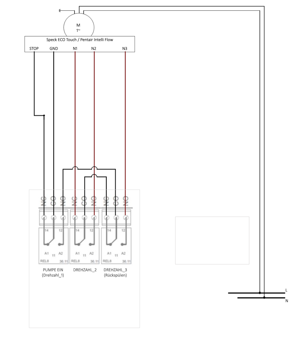

Ich hab leider das Schaltbild
zu spät gefunden. Die Pumpe ist jetzt direkt über ein Schütz geschaltet. Wenn ich das richtig sehe kann ich mir das Schütz sparen, korrekt? Die Pumpe wird direkt versorgt und ich Steuere über die Regelung?! Brauche ich dann ein Snubber?

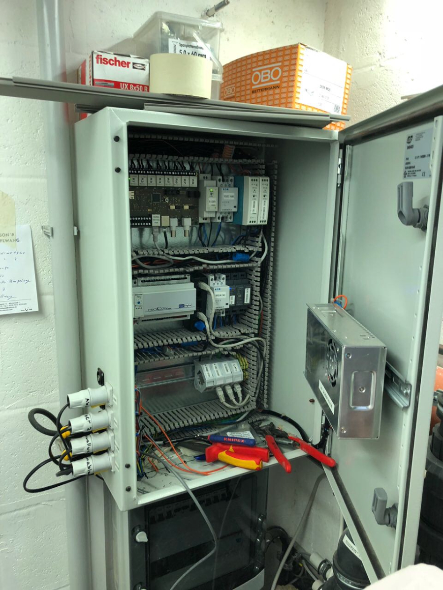

Hier mal noch ein Update:
Wasser kann kommen sobald ich die Einbauteile drin habe.

Schütz brauchst Du nicht, ja. Speck sagt auch glaub irgendwo in der Anleitung das man die Pumpe nicht über 230V ON/OFF steuern soll.
Snubber brauchst keine für die Steuerleitungen.
Re: Filterkessel/Pumpe Empfehlung gesucht
Jo, die fängt dann sonst auch iwann an rumzuzicken...
Fernsteuerung musst noch in der Pumpensteuerung aktivieren.

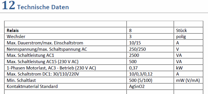

mal wieder ich ... bin gerade in der Endmontage und mein Kollegen mit dem ich die Elektrik mache, fragt ob die Poolbeleuchtung einen Schütz braucht? Ich habe 2x 300Watt (1 Trafo) und 2x 50Watt ebenfalls ein Trafo. Ich will jeweil einen Trafo über ein Relais steuern.
Danke und Grüße ... am Samstag kommt Wasser rein und dann gibts auch neue Fotos.
Grüße,
Seppy
Grüße,
Seppy
wir haben da irgendwann mal versehentlich technische Daten der Relais in die Anleitung geschrieben.
Wenn das 600Watt Teil ein gewickelter Trafo ist... braucht der einen Schütz.

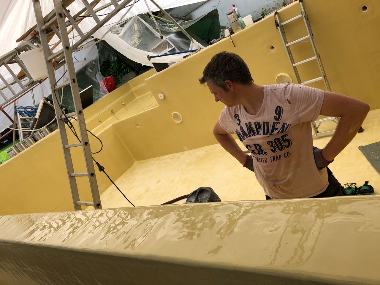

nein, da ich am Sonntag zu einer Taufe musste und heute ins Büro
habe ich nur eine Gartenpumpe reingestellt, Chlor rein und mache erst heute Abend weiter. Ich hatte schon zwei "undichte" Verschraubungen. Diese waren einfach nicht vollständig angezogen. Außerdem muss ich noch die Pumpe umkabeln (siehe weiter oben) usw.
Die Laminierarbeiten haben mehrere Wochen brutto in Anspruch genommen, ABER ... ich habe eine Menge Anfängerfehler gemacht, hatte Pech mit dem Wetter und mit zu wenig Material kalkuliert. Wenn ich das Ganze nochmal machen würde käme ich mit 3 Tagen hin. Extrem unterschätzt habe ich in Summe meinen Flachwasserbereich, sowohl rohbautechnisch als auch laminattechnisch. In Summe war das ein zweiter Poolbau. Und die Rinne war mehr arbeit als gedacht.
Wenn am Donnerstag die Elektrik abschließend fertig ist, kann der Filter rein und befüllt werden.
Hi Seppy,
sieht geil aus!!! Farbe geil, Form geil und wenn das laminierte dicht ist, kannst schon ganz schön stolz auf Dich sein!!!
Da haste Dir das tägliche Bad dann echt verdient!!
