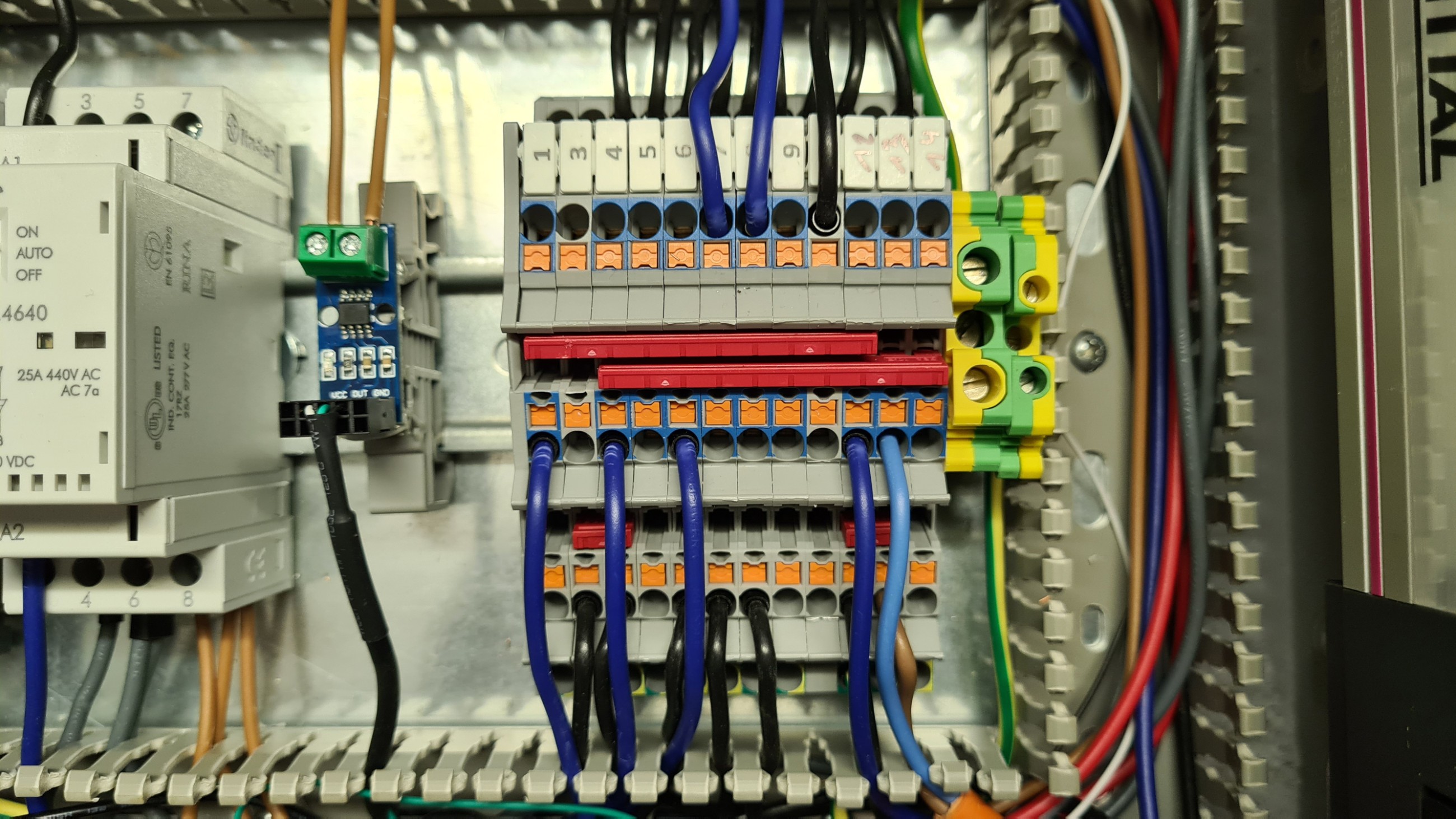

DPerak hat geschrieben: ↑10. August 2020, 09:28 Ich hab ne andere Klemme draufgelötet und dann 2,5 mm2 allerdings ohne endhülse drangeklemmt.
Im Bild rechts von Netzteil und umpolungsrelais.
Das war noch ein Bau Zwischenstand.
Wie hast du das genau gemacht bzw. könntest du eine Nahaufnahme des Sensors machen?
Ist es riskant, wenn man 1,5mm2 nimmt?
Danke!
Beiträge: 420
Re: Elektrolyse-Anlage Salzgehaltmessung via Stromsensor ACS712 - Installation
Beitrag von DPerak »
Kann leider keine Nahaufnahme machen, da aktuell wieder 1500 km entfernt :-(.
Ich hatte mir eine Printklemme für größeren Aderquerschnitt aber mit 5 mm Rastermaß beschafft (Völkner ??), die alte ausgelötet und die neue reingelötet.
1,5 qmm sollte nach dem Rechner hier ok sein.
https://electronicbase.net/de/leitungsq ... berechnen/

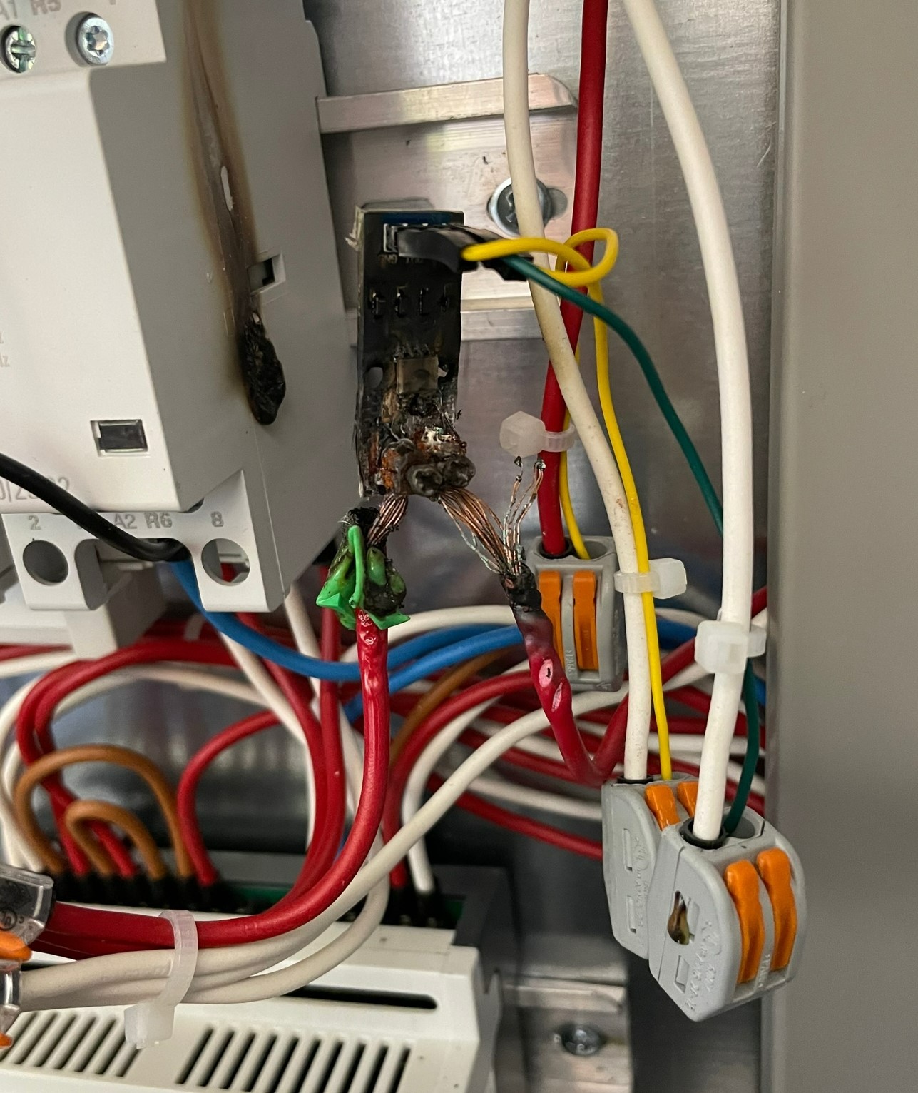

bei mir ist einer abgeraucht ca. 7 Monate im Betrieb.
Gibt es eine Alternative ??
Zuletzt geändert von docrossi am 14. Februar 2022, 13:45, insgesamt 1-mal geändert.

docrossi hat geschrieben: ↑14. Februar 2022, 13:46 JA
:( Hülsen waren aber keine drauf?
Is ein bisschen ein Problem - wenn man Klemmen hat über die relativ viel Strom fließt und die sind nicht "bomben-fest" (und das finde ich eben das schwierige bei den kleinen Klemmen), dann werden die so heiß bis sie vor sich hin schmoren.

@docrossi: Hui das sieht ja übel aus. Hat der gebrannt oder nur vor sich hingekokelt?
Und vor allem: wie hast du es gemerkt? Per Alarm in der Procon?

steven11 hat geschrieben: ↑18. Februar 2022, 15:25 @docrossi: Hui das sieht ja übel aus. Hat der gebrannt oder nur vor sich hingekokelt?
reiner Zufall habe den Schaltschrank geöffnet ! es roch verschmort.
Muss mir jetzt eine andere Lösung suchen .... das ist mir zu gefährlich.

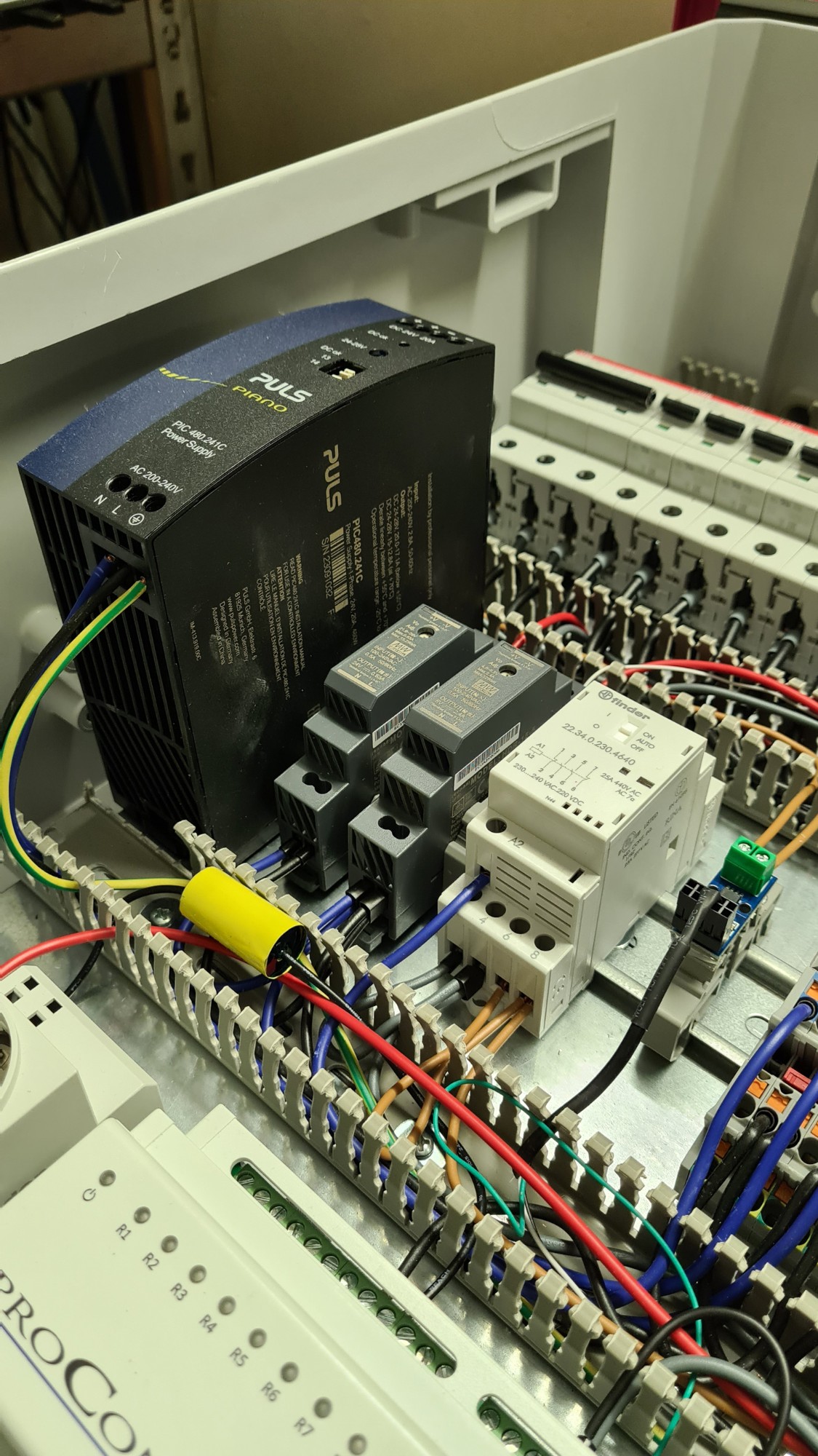

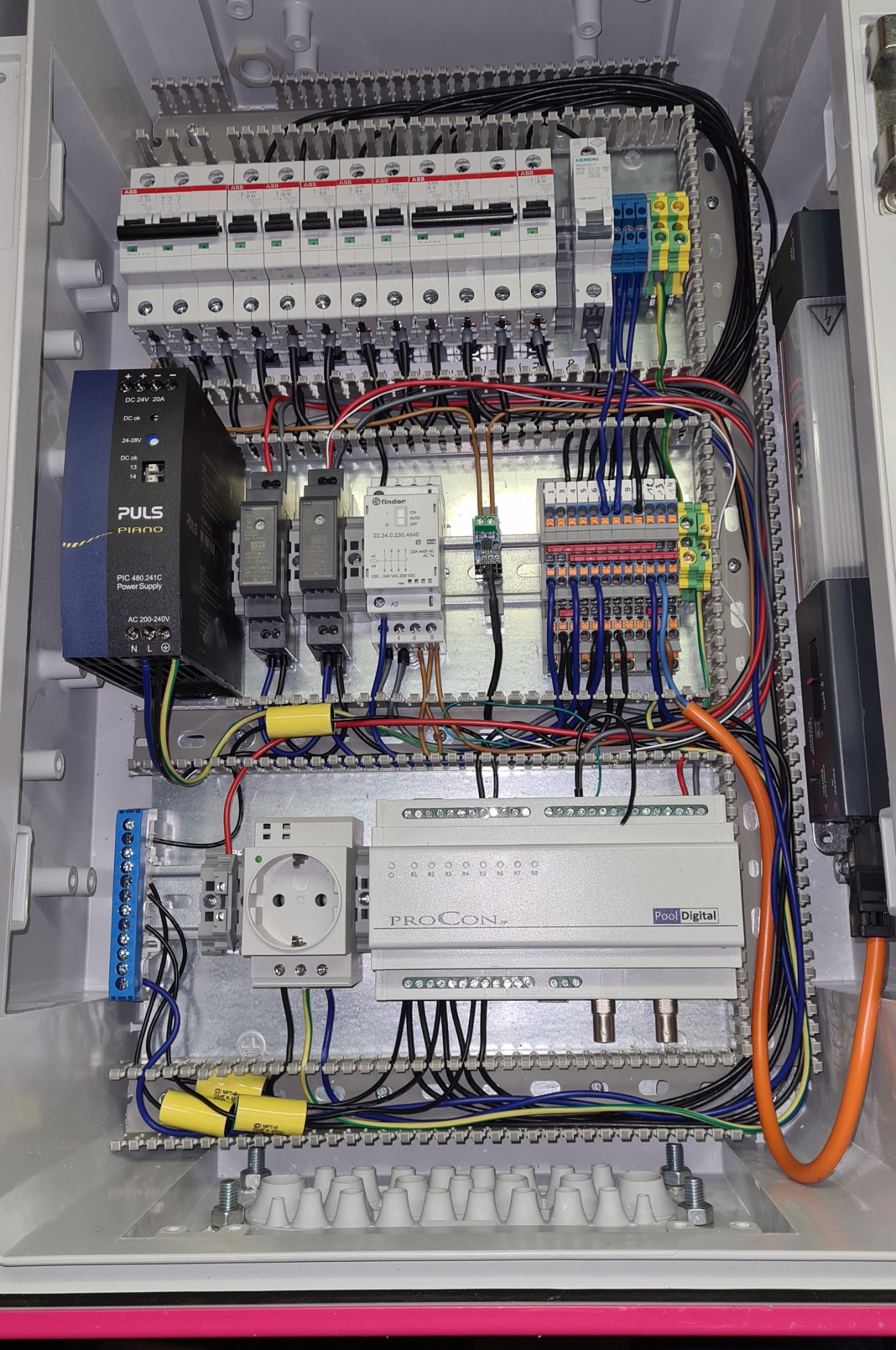

Moin zusammen,
ich bin auch gerade dabei, eine Steuerung rund um die ProconIP aufzubauen.
Ich hab den ACS712 (20A Version) aufgrund der letzten Meldungen in diesem Post etwas auf Abstand zu anderen Geräten eingebaut (auf einer Blindklemme mit Heißkleber).
Als Kabel habe ich massives 2,5er genommen. (24V+ und 5V+ ist eigentlich rot bei mir, hier bin ich auf braun gegangen).
(Die Bilder unten zeigen einen Zwischenstand der Bauphase.)
Ich hab den Pool und die Steuerung noch nicht in Betrieb, hab also keine Erfahrung mit der thermischen Haltbarkeit meiner Lösung.
Ich melde mich hier, wenn ich Erfahrungen gesammelt habe. Die Lösung halte ich aber für die richtige - zumindest, wenn man das recht günstige ACS712 verwenden möchte.
Sonnige Grüße
Dirk

seit zwei Wochen läuft nun die Steuerung incl. der Elektrolyse.
Bisher habe ich keine Auffälligkeiten am ACS712 bemerkt. Sieht noch aus wie neu.
Eine direkte Temperaturmessung an den Schraubklemmen habe ich noch nicht gemacht.
Die Schaltschranktemperatur geht im Betrieb nicht über 21 Grad bei ca, 20 Grad Raumtemperatur des Technikraumes.
Das Netzteil (Puls Piano PIC480.241C, 24V, 20A) für die Elektrolyse ist im Schaltschrank mit verbaut.
Bin sehr zufrieden damit, dass alles von Anfang an funktioniert, wie es soll.
Sonnige Grüße und viel Badespaß
Dirk
