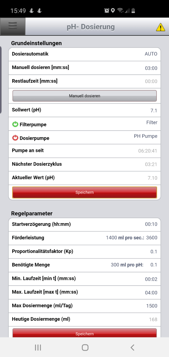

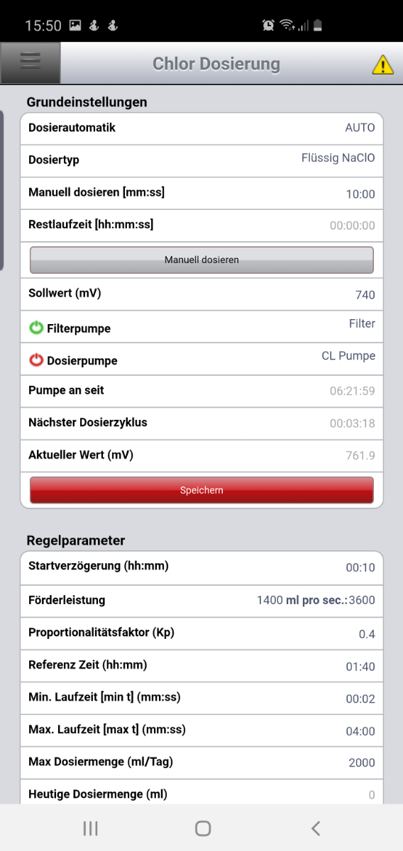

Poste mal bitte die Einstellungen der pH und Chlor Dosierung (Screenshot)... oder hast eine externe Adresse die Du mir schicken kannst?
Dann kann ich auch direkt kucken, wenn Du möchtest.

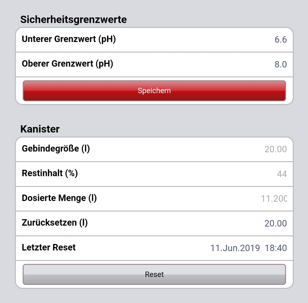

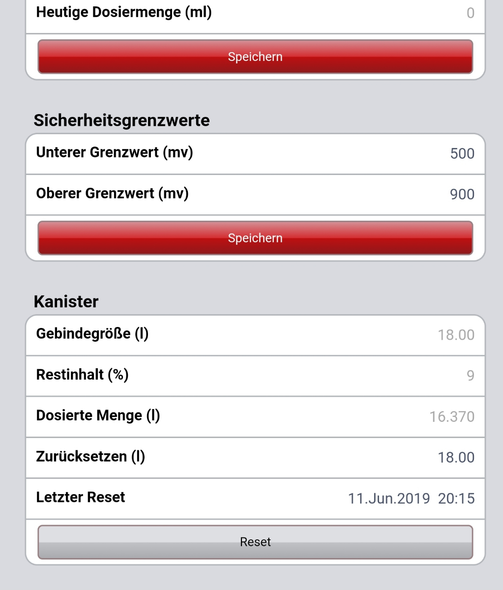

Re: Chlorgehalt, Redox und Ph
Hm vielen Dank, seit die Halle drauf ist ist der PH oft niedriger. spannend. Freischalten müssen wir mal abstimmen. Muss dir da bissel was öffnen.
Hier erstmal die Screenshots
Wann ist denn "oft zu niedrig"... auf den Screenshots passt er ja....
Tageszeitabhängig...? abhängig von erfolgten pH Dosierungen...? usw?
