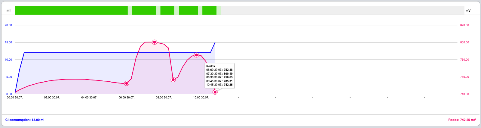

Ahh, erst morgens, komisch. Ich häng mal ein Screenshot mit Redox und Dosierung an.
Was im Moment noch sein könnte: Die Sonne trifft morgens zu der Zeit ggf. auf die Messzelle. Hab die Türen vom Technikschrank noch nicht fertig.
Re: Redox steigt bei ausgeschaltener Pumpe
Jo... das macht die UV-Strahlung - hilft bisschen nach.
Hydroxyl-Radikale, die durch den Zerfall der HOCl durch UV-Strahlung entstehen... normalerweise sinkt der pH zur gleichen Zeit dann auch etwas (wird aber erst "auffälliger", wenn die Carbonathärte niedrig ist).

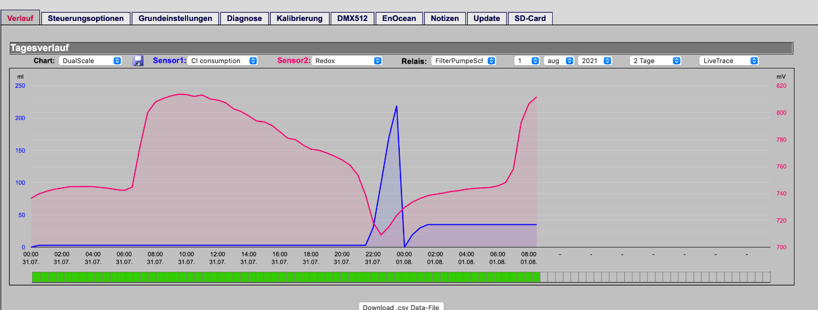

So, nachdem das gestern wieder bei Sonnenaufgang (bewölkt) der Redox um 50 angestiegen ist, habe ich die Messzelle mit einer Pappe abgedeckt. Nahezu Lichtdicht.
Redox Werte:
Sollwert: 740 (Ist dann wirksames Chlor ca. 0,8 bei ca DPD 1,4 / PH 7,2 / CYA Rest von 2 )
31.07. 6:00 742
31.07. 08:00 807
31.07 08:30 810 DPD1 3,3 - um diese Uhrzeit wurde auch der Scheitelpunkt erreicht
Es hat dann den ganzen Tag bis um 21:30 gedauert um den Wert auf 738 zu senken. Zu diesem Zeitpunkt hatte ich dann DPD1 1,45 gemessen.
Während die Anlage ab 21:30 wieder Chlor in die Anlage pumpte, sakte der Redox dann noch bis um 22.30 auf 709 ab . Nach 272 ml auf 13 m3 wurde gegen 02:30 heute morgen die 740 erreicht und kein weiteres Chlor mehr gefördert. Bis heute morgen um 06:00 stieg der Redox noch auf 745. Also nicht weltbewegendes.
Was ich jetzt aber nicht verstehe ist, warum dann der Wert relativ schlagartig bis 7:00 auf 758 stieg!? Da ich zu diesem Zeitpunkt schon wach war konnte ich auch DPD1 3,63 messen.
Jetzt 8:30 Redox 811 und DPD 3,49. ?????
Ich könnte ja verstehen wenn der Redox/DPD nach der Dosierung "übersteuert" und linear nach oben geht (zB durch falschen KP wert), aber nicht wenn das erst Stunden später passiert.
Anbei die CSV für gestern und heute sowie Screenshots Statistik. Jemand ne Erklärung?

>>Wenn morgen früh, ohne jede Zugabe von Chlor, der Redox wieder ansteigt ....
...natürlich wird der bei Dir wieder steigen. Ich hab's Dir doch oben schon geschrieben woran es liegt. Das geht Abends dann gerne in die umgekehrte Richtung -> Sonne weg, Potential fängt an etwas zu fallen (trotz Dosierung). Das hat auch nichts mit den Elektroden zu tun (da brauchst nichts "abdecken" - außer die Sonne würde direkt "draufbrennen"). Das kommt so aus dem Wasser - und es gibt halt Becken und Konstellationen, da wird das deutlich sichtbar bzw. wirkt sich mehr aus als bei anderen (bei den meisten läuft die Pumpe auch nicht durch und es würde so gar nicht auffallen).

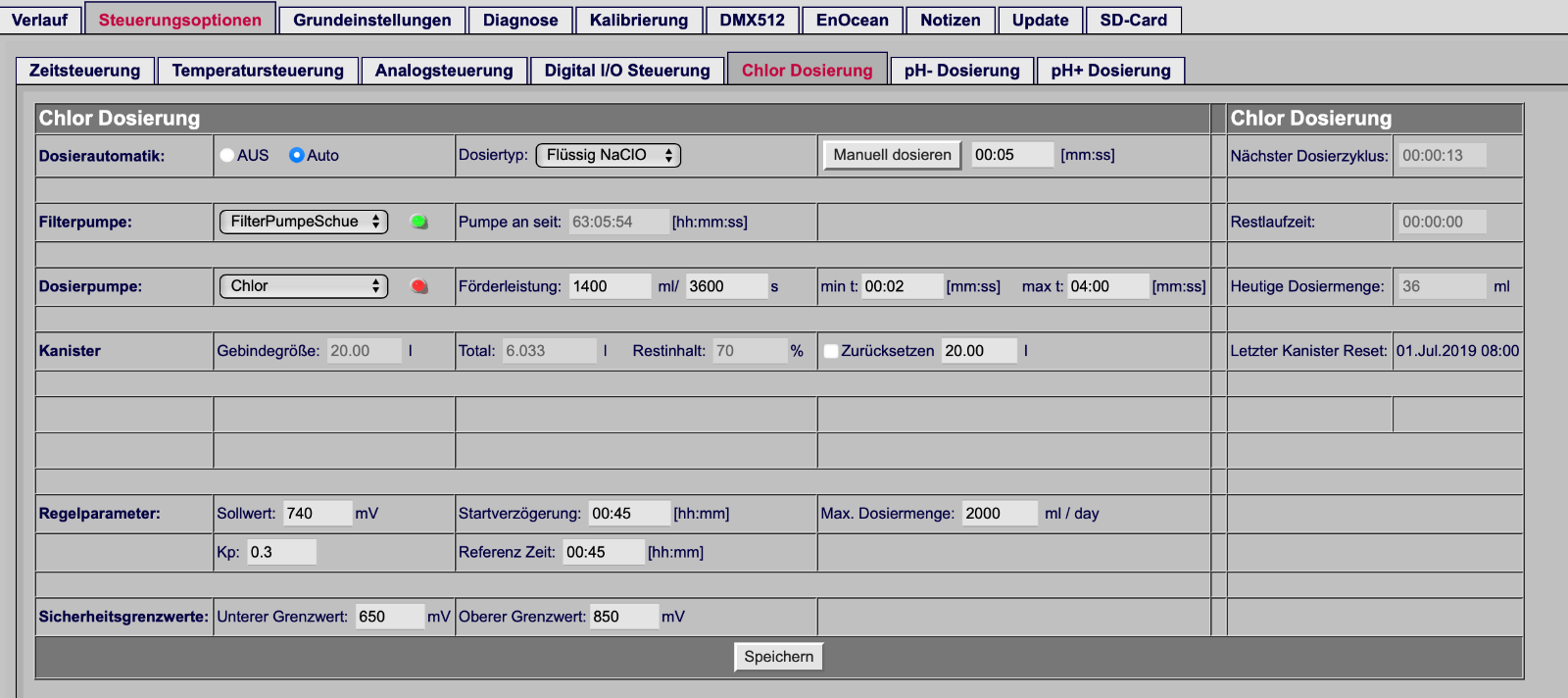

Stell mal den Redox Sollwert noch um 10mV runter (730mV), den kP von 0.3 auf 0.2
Wo is die Carbonathärte?... vermutlich niedrig? Dann stell den pH Sollwert noch auf 7.35 .. 7.4.

Wenn es so ist wie du schreibst, davon gehe ich aus, müsste das Nachstehende ja passen und alles ist gut. Dann wird halt einfach ignoriert was Nachts passiert
Ich schalte das Relais der Pumpe (ist auch angegeben in den Dosierungseinstellungen) in Procon jetzt nur noch von 8-20 Uhr (Zeitsteuerung) an.
Dann sollte ja auch keine Dosierung erfolgen wenn der Wert abends absackt. Auch wenn der Anströmungssenseor wegen laufender Pumpe was anderes meldet also das die Pumpe läuft. Oder übersteuert der Anströmungssensor das und es wird trotz ausgeschaltetem Pumpenrelais dosiert?
Somit sollte der Redox morgens, nach der Startverzögerung und durch die fehlende Dosierung am Vorabend, nicht über dem Sollwert liegen.
