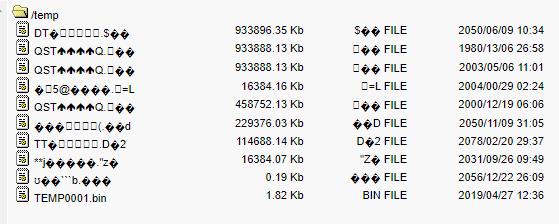

ich bin gerade am Einwintern und habe natürlich auch eine Sicherheitskopie des Controllers über Filezilla gezogen. Dabei ist mir das Verzeichnis /Temp aufgefallen. Das hatte ich bisher noch nicht, die Backups seit Mai letztes Jahr haben dieses Verzeichnis nicht. Das wäre ja bis dahin grundsätzlich kein Problem, aber dieses Verzeichnis führt zu einem Komplettabsturz von Filezilla (nach gefühlt 30 Backup-Versuchen mit verschiedenen Ordnerkombinationen konnte ich es als Verursacher identifizieren). Es läßt sich nicht sichern, alle anderen Daten habe ich gesichert.
Frage 1: Ist da ein kritischer Inhalt drin? (Ein Blick auf die SD-Karte zeigt eine etwas komische Dateistruktur -> siehe Anhang)
Frage 2: Wie kann das entstehen?
Frage 3: Kann ich das ohne Probleme löschen? Oder soll ich es behalten?
Danke für Euren Input!

- Ordner Temp.jpg (148.84 KiB) 97 mal betrachtet
- Beiträge: 10106
Re: Verzeichnis Temp - Problem bei der Datensicherung
Ne, das Verzeichnis kannst löschen. Das wird nur angelegt wenn Dateien "hochgeladen" werden. Also z.B. bei einem Update.
Normalerweise ist darin dann maximal eine Datei... die TEMP0001.bin (braucht man aber nicht).
Das andere sind Artefakte von Dateien die die SD-Card "kaputtgeschrieben" hat... kannst alle weglöschen (geht aber eher nur am PC).

Super, danke Alex, wie gewohnt top Support!
Dann mach ich das so.
