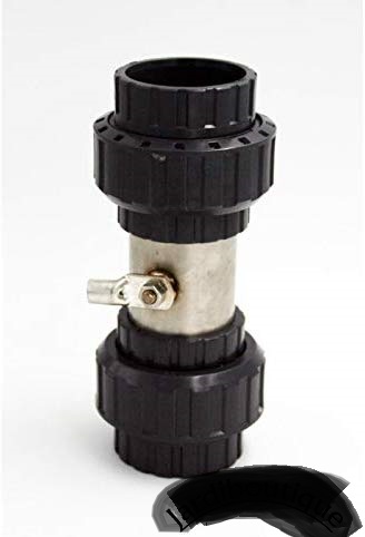

Gibt es hier vielleicht GFK Poolbesitzer die eine solche Beckenerdung vorgenommen haben ? Ist es nicht eventuell auch sogar sinnvoll die Verrohrung zu erden, um mögliche Störfelder von der Messzelle etc fernzuhalten...? Einige Messzellen haben ja auch einen Erdungsanschluss, also ist das Thema ja nicht ganz so weit her geholt.
Ich persönlich habe schon vor mir eine solche Erdung irgendwo einzubauen, die Frage wäre jetzt nur noch wo. Ich habe mal in das Verrohrungsschema von Alex drei mögliche Positionen der Erdung eingezeichnet und von 1 -3 beziffert.

Ok Danke... Ich bau einfach mal so ein Edelstahlrohr in das Verrohrungssystem mit ein, schließe aber erst mal keine Erdung daran an. Sollte es Probleme geben zwecks sphärischen Flecken, oder Messungenauigkeiten bei der Chlormessung habe ich ja noch die Möglichkeit zum Erden.
