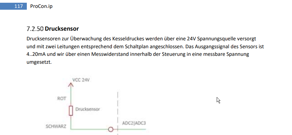

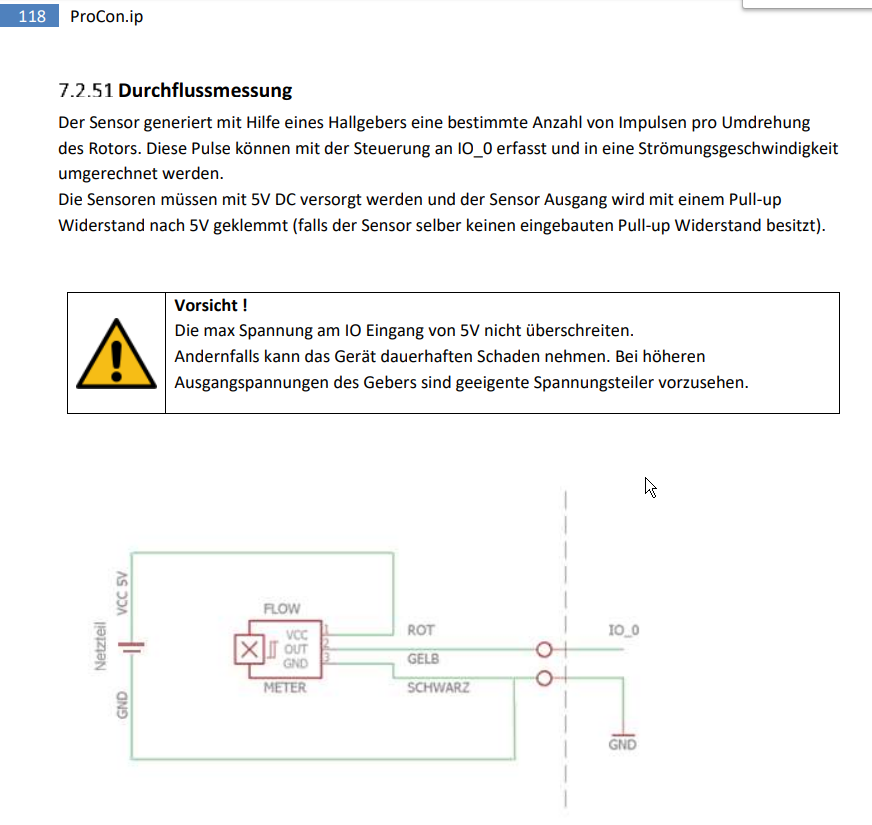

Muss man eigentlich beim Drucksensor und Durchfluss Messer wo GRD steht den auf den GRD vom Controller legen oder auf minus Spannungsversorgung ?

Für beide ist ein Schaltbild in der Anleitung.
Der Drucksensor bekommt überhaupt keinen GND... ausser Du willst ihn grillen
Der bekommt wie jeder 2-Draht Analogsensor nur +24V (rote Ader) und der andere Draht (schwarz) geht an den Analogeingang
Der Durchflussgeber bekommt +5V (rot), GND (schwarz)... und Gelb geht an den Digital_Input_0
