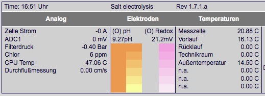

Ich habe heute mehrfach einen Fehler / Rom bekommen?
Woran kann das liegen?
Wiederholter ROM-Fehler

- Bildschirmfoto 2020-04-04 um 16.51.44.jpg (40.39 KiB) 83 mal betrachtet
- Bildschirmfoto 2020-04-04 um 16.51.19.jpg (49.78 KiB) 83 mal betrachtet

Und der steht nur in dem Zeitraum drin der da auch im Logfile abgebildet ist? Lief da irgendein Verbraucher in der Zeit (Filterpumpe / Frequenzumrichter)
Oder war die Steuerung vorher stromlos... ? Ist sie jetzt an und es kommen keine Fehler mehr?

Die Anlage ist soweit für die Inbetriebnahme vorbereitet:
Pumpe ( 3 stufig ), PH-, Elektrolyse, DMX-LED,
Es ist aber noch alles deaktiviert.
Bin nicht mehr auf die Steuerung gekommen und musste den Sicherungsautomaten ausschalten um neu zu starten.
Ich hoffe, das es nicht ein Temperaturproblem ist. Trafos für SEL und LED's sind ausgelagert.
Nachtrag: wo finde ich das Logfile?

Re: Wiederholter ROM-Fehler
...das was Du als ersten Screenshot abgebildet hattest war das logfile.
Wir schicken Dir eine andere Steuerung. Sorry für den Umstand.
Wenn nichts in der Umgebung läuft, nichts geschaltet wird und da sind ROM Fehler... is es am ehesten der Prozessor selber der den Fehler produziert.
