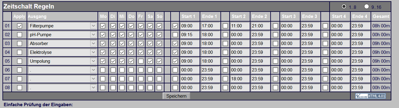

Zeitsteuerung Filterpumpe
Die Pumpe schaltet in Auto zur Startzeit nicht ein.
Wenn ich Auto in der vorgegebenen Zeit aktiviere, so schaltet die Pumpe ein, bleibt aber über den Abschaltzeitpunkt auf Ein. Eine weitere Regel:
- SS2.PNG (42.16 KiB) 126 mal betrachtet

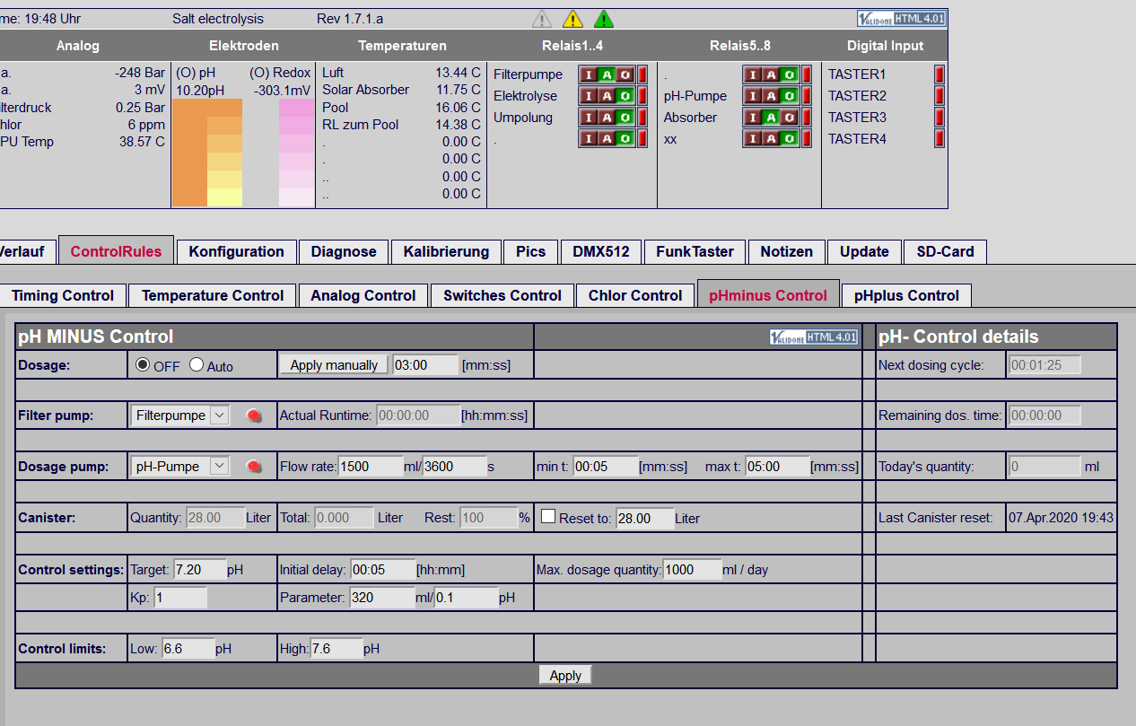

Dann mach mal noch bitte einen Screenshot der "Analog-Control"
Warum hast Du oben die pH Steuerung als Screenshot mit eingestellt?
