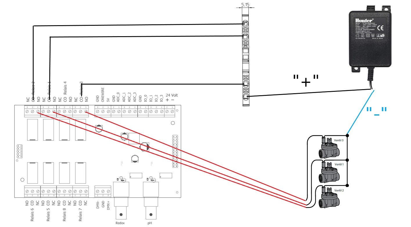

Moin Leute,

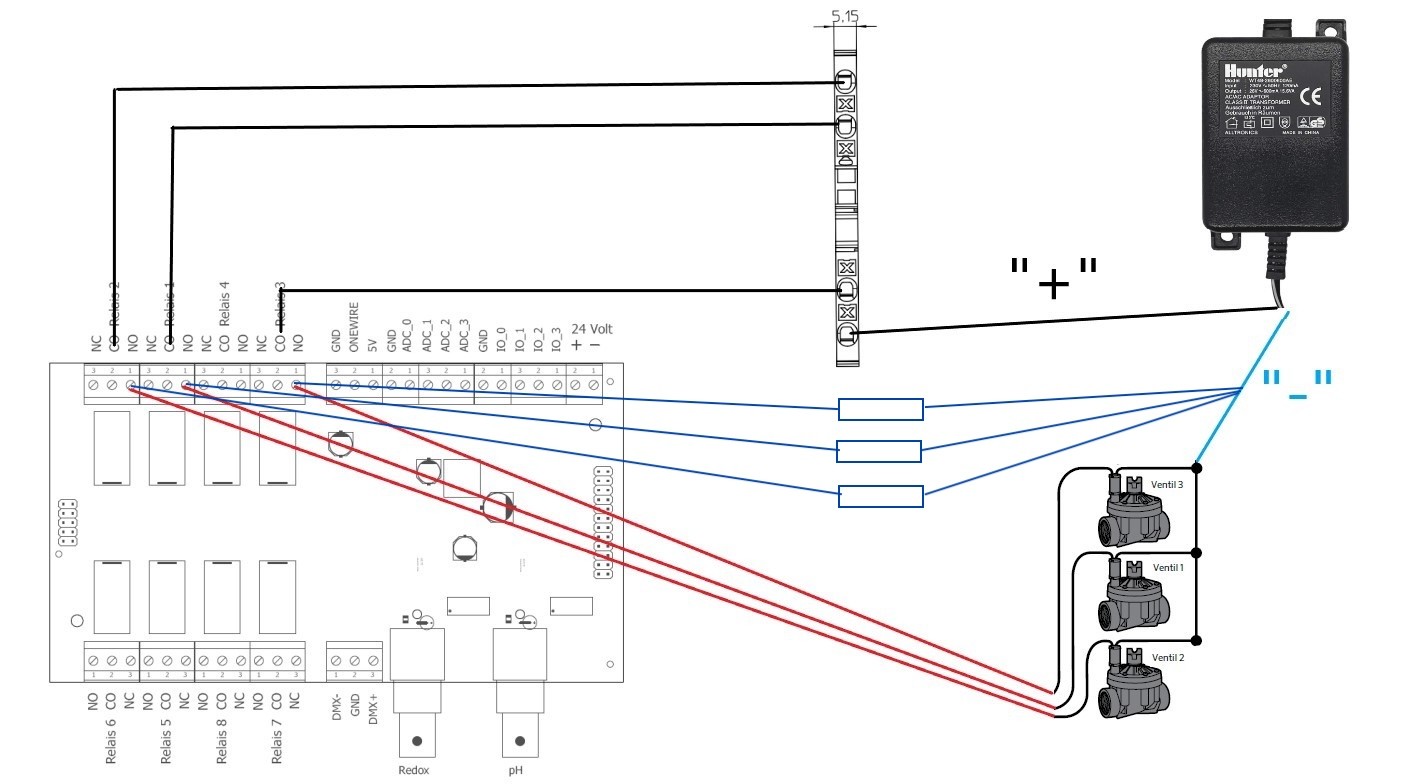

nach 4 Jahren möchte ich mich endlich den Magnetventilen für die Bewässerung widmen. Würde hierbei das vorhandene Hunter 24VAC Trafo verwenden. Einerseits in die Steckdose und mit 24V dann weiter an CO der Relais und den Ventilen.
Passt das so? Werden Snubber gebraucht?
Beiträge: 10333
Re: Magnetventile - Gartenbewässerung
Musst mal im Gartenforum fragen :mrgreen:
Anschluss is schon richtig. Entstörglied wäre gut.

tyr0n hat geschrieben: 10. April 2024, 11:29 Moin Leute,
Alex, bitte erschlag mich nicht, wo muss ich das Entstörglied/Glieder einsetzen?
Beiträge: 10333
parallel zu jedem Ventil.
Also auf die zwei Adern, die am Ende zu jedem Ventil gehen
Beiträge: 717
Beitrag von tyr0n »
Alles klar. Vielen Dank. Dir einen schönen Feiertag.

Hey Alex, ich müsste letztmalig (versprochen) zu dem Thema um Unterstützung bitten. Ich würde das die Tage nun angehen und bin mir bezüglich den Snubber etwas unsicher. Kann ich einfach alle 3 Snubber zusammen mit "-" vom Netzteil in eine Wago packen? Die Magnetventile werden nicht parallel geschaltet werden und werde ich Softwareseitig verriegeln.
Vielen Dank!
Beiträge: 10333
Ja, kannst schon so machen. Irgendwo in der Klemmdose mit drin in der Du die Ventile verdrahtest (glaub die Ventile haben ja nur recht kurze Kabel dran)
