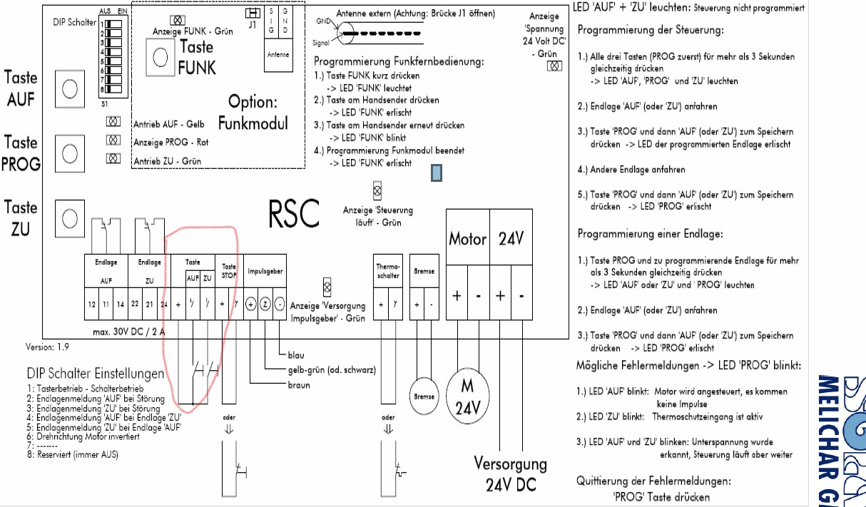

Das verstehe ich nicht. Meine Frage war ob man ein Relais als Taster definieren kann. Ob es also nach einem Drückerchen auf dem Webinterface einen Kontakt schließt und gleich (oder Zeit x) wieder in seinen Ruhezustand verfällt.
Sicherheitskritisch ist da gar nichts. Die RSC Steuerung meines Rollo Solar Rolldecks möchte halt einfach einen Tastbefehl für AUF und einen für ZU haben. Alles andere macht die RSC Steuerung selbst.
Nicht mehr und nicht weniger.

Alex, das verstehe ich sogar - aber nur bedingt. Meine Frage war lediglich nach einer Tastfunktion und nicht wie ich mein Rolldeck ansteuern soll.
Als gelernter Elektromechaniker und -maschinenbauer samt Steuer- und Regeltechnik getraue ich es mir zu ein Rolldeck anzusteuern und den vorhanden Schlüsselschalter bzw. -taster durch ein Relais zu ersetzen. Wie gesagt per Tastendruck im Webinterface und NIEMALS per Zeitautomatik. Das wäre zu gefährlich, da bin ich zu 100% bei dir.
LG
PS: Es geht übrigens um die RSC der Fa. Melichar GmbH (Rollo Solar)

Ich hab ähnliches in Zukunft geplant und mir sind die Sicherheitsbedenken durchaus auch bewusst. Ich werde aber noch eine mechanische Lösung einbauen um ein unbewusstes schalten zu unterbinden.
Mein Lösungsansatz war einen Digital IO zu benutzen (unbelegt), mit diesem lässt sich über die Schaltregel dann ein Relais für eine einstellbare Dauer schalten. Je nach Steuerungstyp braucht man dann halt 2 freie Digital Inputs und 2 Relais für die Aktion. Da wirds eng bei mir.

Vielen Dank! Das habe ich soweit verstanden, daß ich 2 Eingänge dafür benötig. Da wird es wohl auch bei mir eng werden wenn ich noch Jet, Massage, Schwallbrause, Licht etc. schalten möchte.TobiZZ hat geschrieben:Mein Lösungsansatz war einen Digital IO zu benutzen (unbelegt), mit diesem lässt sich über die Schaltregel dann ein Relais für eine einstellbare Dauer schalten. Je nach Steuerungstyp braucht man dann halt 2 freie Digital Inputs und 2 Relais für die Aktion. Da wirds eng bei mir.
