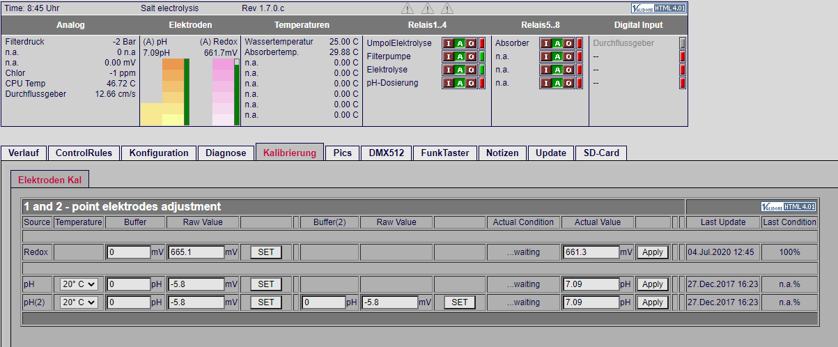

Da die Werte heute Morgen auch im Menu Elektroden Kalibrierung bei Raw Value und Actual Value nicht passten heute Morgen nochmals eine Redox Kalibrierung durchgeführt. Sonde abgetupft, im destiliertem Wasser gespült und in die Prüflösung 468 mV für 15 min gestellt. Sonde nicht abgetupft ujd zurück in die Messzelle

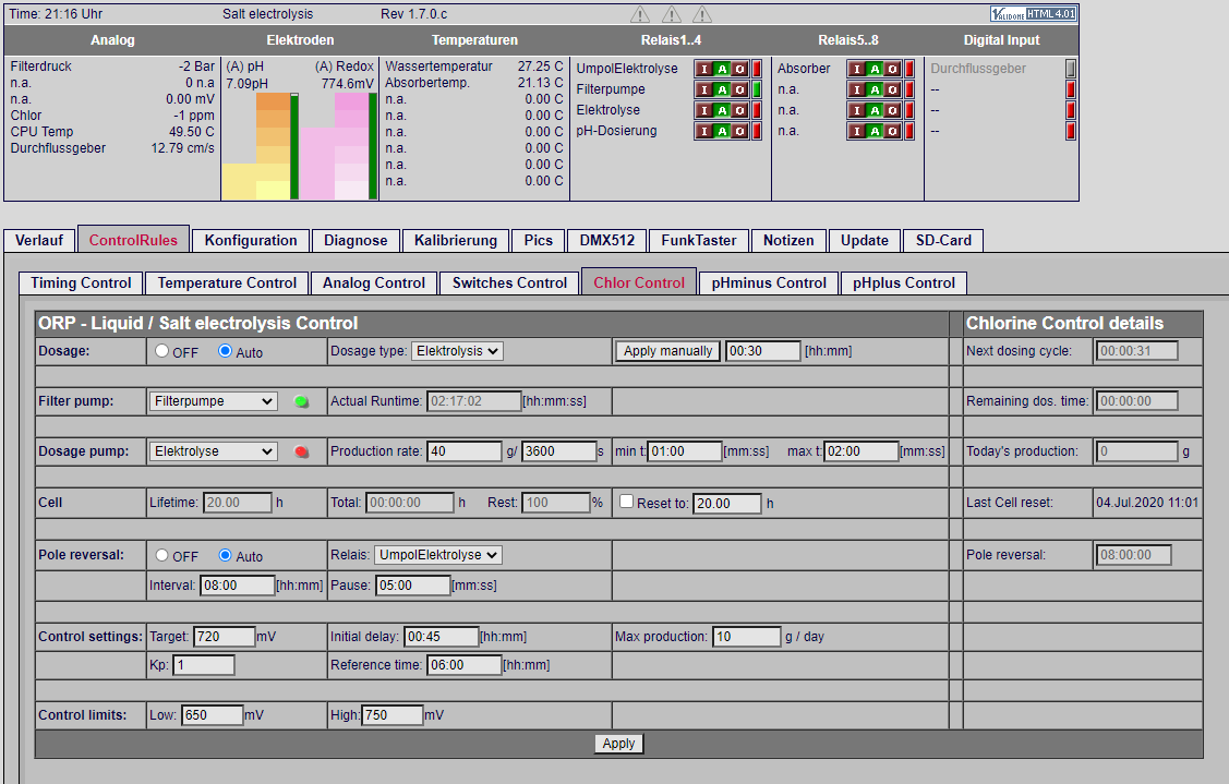

Ich habe irgendwie das Gefühl das ich etwas falsch gemacht habe. Evtl. die Kalibrierung der Redox? Wie führt ihr die genau durch?
Wie soll ich den Redox 773.56 mV Wert in Verbindung mit dem freien Chlor 0.03 ppm setzten? Dies müsste doch höher sein?

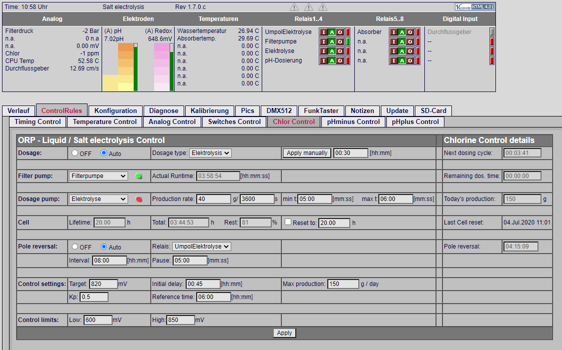

Control Rules Chlor_04.07.20.png (81.25 KiB) 382 mal betrachtet
Oder bin ich einfach zu ungeduldig? Meine Kinder sind es ganz sicher.
Vielen Dank für eure Unterstützung.

Die max. Produktion von 10g pro Tag ist viel zu gering, ich habe 600g eingestellt. Bei deiner Poolgröße würde ich wenigstens 150g einstellen. Bei Sonnenschein und viel Badebetrieb sollte schon mehr als 10g Chlor am Tag in den Pool kommen. Dafür muß die Zelle ja nur 15 Minuten in Betrieb sein, dann wird sie erst wieder am nächsten Tag einschalten.
Control Limit von 750mV halte ich auch für zu wenig, 850mV kann man da sicherlich einstellen.
Bis alles stabil läuft braucht es schon 2-3 Wochen mit viel Kontrolle der Werte.
Gruß Rainer

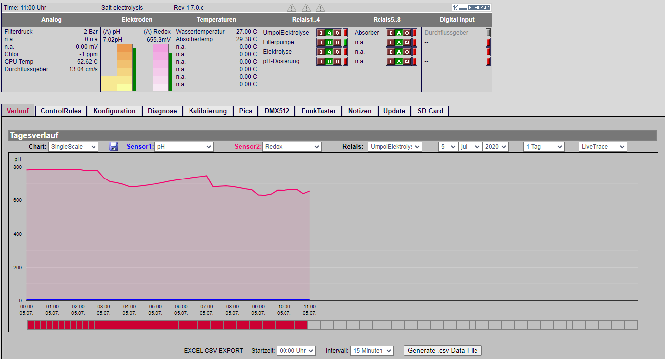

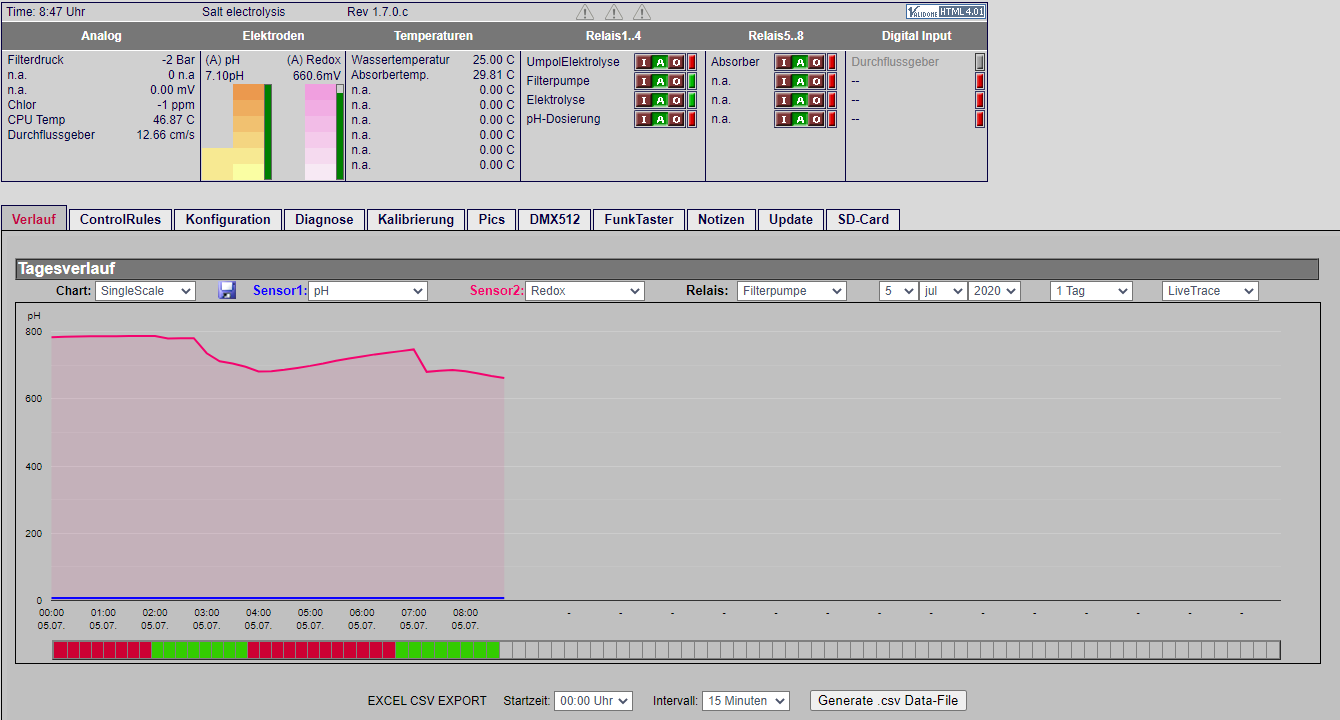

Heute Morgen sehe ich das die Elektrolyse in den 2 Stunden knapp 41 g produziert hat. Jedoch ist er Redox von 786.81 mV um 02:00 Uhr auf 681 mV bis 04:00 Uhr gesunken. Ab 04:00 Uhr bis 07:00 Pumpe ist aus Wert stieg von 681 mV bis 746.81 mV. Jetzt wo die Pumpe läuft, Elektrolyse ist an, Redox ist am sinken.
Müsste jetzt nicht mit der eingeschalteten Elektrolyse der Wert steigen?
Soll ich damit die Kids heute baden können mit etwas Calciumhypochlorit (Granulat) nachhelfen)?
Mit der Bitte, dass noch jemand ein Blick auf die ControlRules werfen kann, stelle ich diese hier ein.

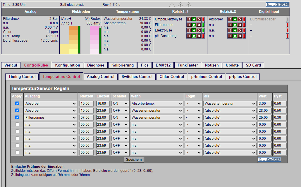

Wenn die Filterpumpe aus ist sind die Redoxwerte nicht korrekt, das funktioniert nur bei laufender Pumpe.
- Bei den Zeitschaltregeln kannst du Absorber und vor allem die Elektrolyse ausschalten.
(Absorber wird temperaturgesteuert und Elektrolyse automatisch nach Redoxwert bei laufender Pumpe.)
- Bei den TemperaturSensor Regeln muß die Filterpumpe nicht einschalten, du hast ja schon Zeitsteuerung.
- Bei pHminus Control musst du die Flow Rate auf die Leistung deiner Dosierpumpe einstellen, z.B. 1500ml / h
Gruß Rainer

Redox-Elektrode musst Du nicht "mehrfach" kalibrieren - die gespeicherte Kalibrierung passt - also muss die für den Moment auch nicht wiederholt werden.

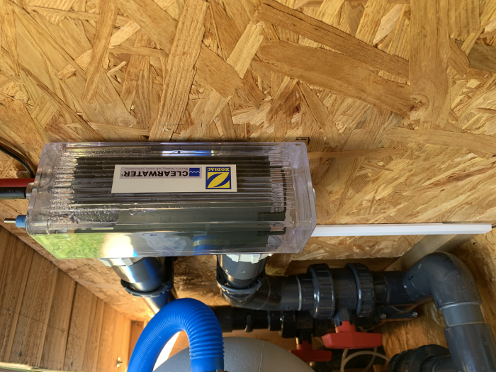

Hast Du eine Portfreigabe für die Steuerung?

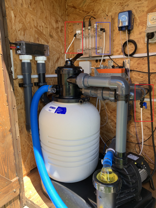

Evtl Fotos der Installation (Verrohrung mit Messwasserentnahme/Rückführung/position der Impfstellen....)

Zu meiner Verteidigung wegen dem Kalibrieren... die erste Kalibrierung muss mir misslungen sein und die Raw Value und Actual Value haben überhaupt nicht gepasst und waren etwa so.
Raw Value 650 mV und Actual Value 1350 mV.

ab rot markiert vorne rechts, zum Durchflussgeber zur Messzelle.
Von der Messzelle blau markiert hierhin

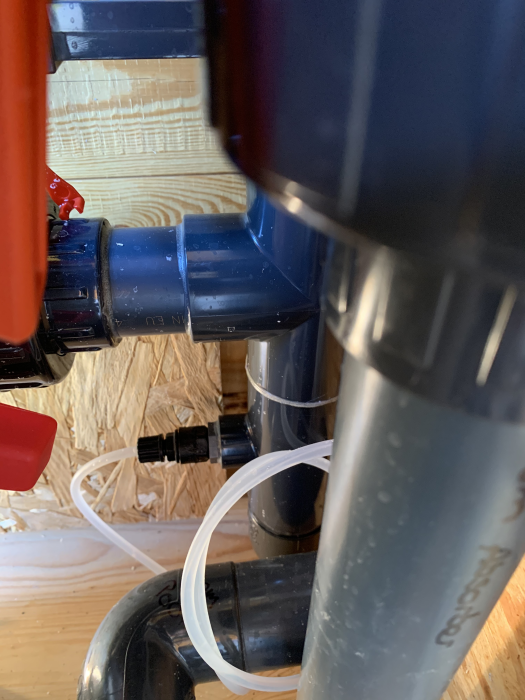

Bypass Elektrolysezelle nach Absorber. Was mann nicht sieht ist der Sperrschieber (aus Platzmangel) zwischen den KH.
Impfstelle pH
Danke und Gruss

Ist da Teflonband an den Gewinden der Elektroden?
Das hat jetzt keinen Einfluss auf die Messwerte, aber da gehört keines hin. Die dichten über den O-Ring am Schaft. Einfach nur handfest eindrehen - ohne Teflon. Mit Teflon ... bekommt man die nur mit Werkzeug rein/raus - und damit macht man sie im Regelfall früher oder später kaputt.
