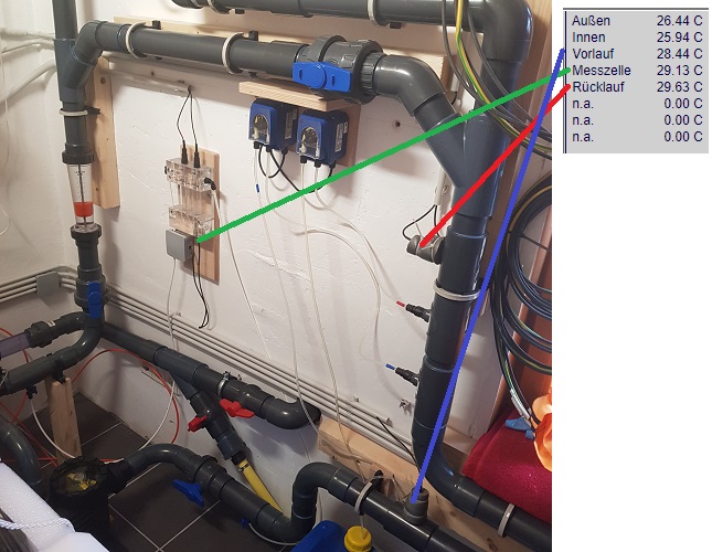

Habe auch Unterschiede, die ich mir aber nicht erklären kann. Teilweise 2°C und mehr. Dazu mal ein Bild:
Ich habe zusätzlich Vor- und Rücklauf gedämmt... die Messzelle liegt immer so im Mittelbereich der beiden anderen Temperaturen.
Der abgebildete Temperaturunterschied (1,2°C) ist jetzt nach knapp 4 Stunden Umwälzzeit, also das Wasser im Kessel sollte die Temperatur des Vorlaufs haben. Keine direkte Sonneneinstahlung, alle Sensoren liegen dicht beieinander.
Alexander, ist so eine Abweichung normal? Diese habe ich fast immer... Durch die Stromkabel (rechts im Bild) kann es nicht kommen, die sind noch "tot" und wurden auch erst später gelegt, als das "Problem" der Sensoren schon da war.
Achso... das Thermometer im Pool sagt 30°C...

Re: 5 Grad Unterschied
...musst ausprobieren. Bau die drei aus und binde sie zusammen das sich die Hülsen berühren... dann häng sie in ein Glas Wasser (so das keiner das Glas berührt)... und warte 10 Minuten was sie für eine Differenz liefern.
