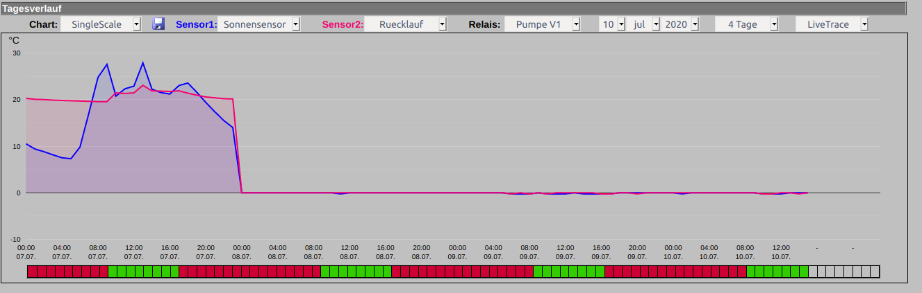

Ich habe seid ein paar Tagen ein Problem.
Ich habe 4 1-Wire Sensoren verbaut und plötzlich machen die gar nix mehr.
Fehelr:
10.jul.2020 15:24:26	52	undefined	85 C Reset
10.jul.2020 15:19:51	53	undefined	85 C Reset
10.jul.2020 15:19:51	51	undefined	crc fault
10.jul.2020 15:19:51	50	undefined	crc fault
10.jul.2020 15:19:18	58	undefined	OneWire BusFault
Ich habe dann alle Sensoren getrennt, System resettet und einen nach dem anderen wieder angesteckt. Dachte, dass vielleicht einer durch ist und alle anderen im Bus behindert.
Merkwürdig ist, dass auch wenn ich nur einen (egal welchen) anstecke dieser zwar erkannt wird (Romcode wird angezeigt), doch keiner einen Wert liefert.
Wenn alle dran stecken, werden auch alle erkannt. Nur kommen halt Fehler. High bus load hatte ich ebenfalls schon mal raus gemacht.
Sollte, wenn auch nur einer der Sensoren funktioniert, der nicht alleine werte anzeigen?
Die Dosage läuft auch nicht. kann aber manuell dosieren.
Hat der Controller vielleicht einen weg? (Ich habe einen der ersten ohne zu Hause;)
1594387887.csv
(79.89 KiB) 237-mal heruntergeladen
