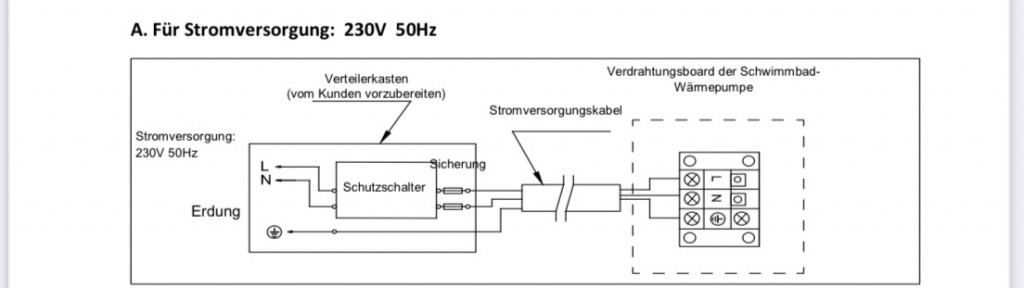

Das konnte ich auch noch finden. Wohl nicht so vielversprechend, oder?
Re: Anschluss einer Wärmepumpe an die ProCon.easy

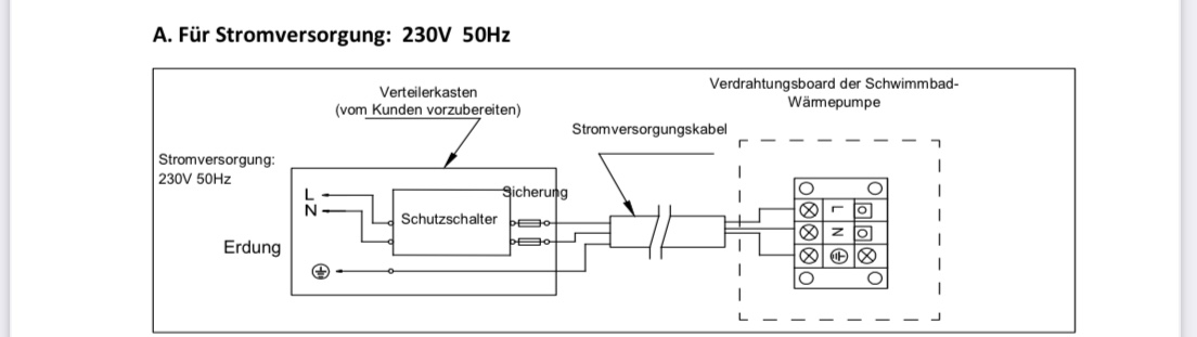

...Ja, ein Schaltbild für die Stromversorgung ist wenig vielversprechend

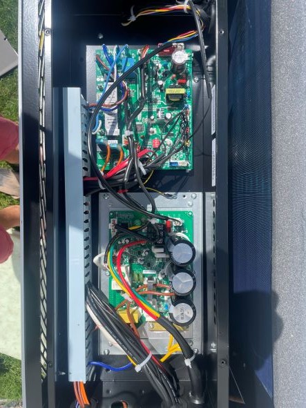

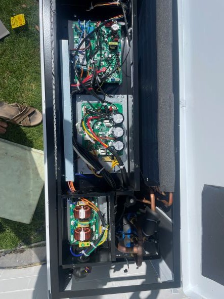

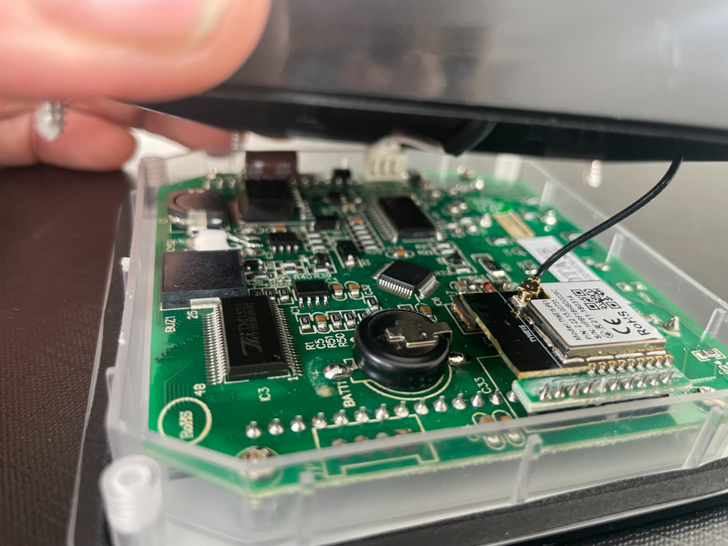

Hab mal ein wenig rumgeschraubt und folgendes Teil gefunden - leider keinen Schaltplan? Ist das die Platine, die Du meintest oder ist das nur die Elektronik des Bedienteils?
Nö... das is sicher nicht die Steuerung der Wärmepumpe.. sieht eher nur nach dem WLan Teil aus

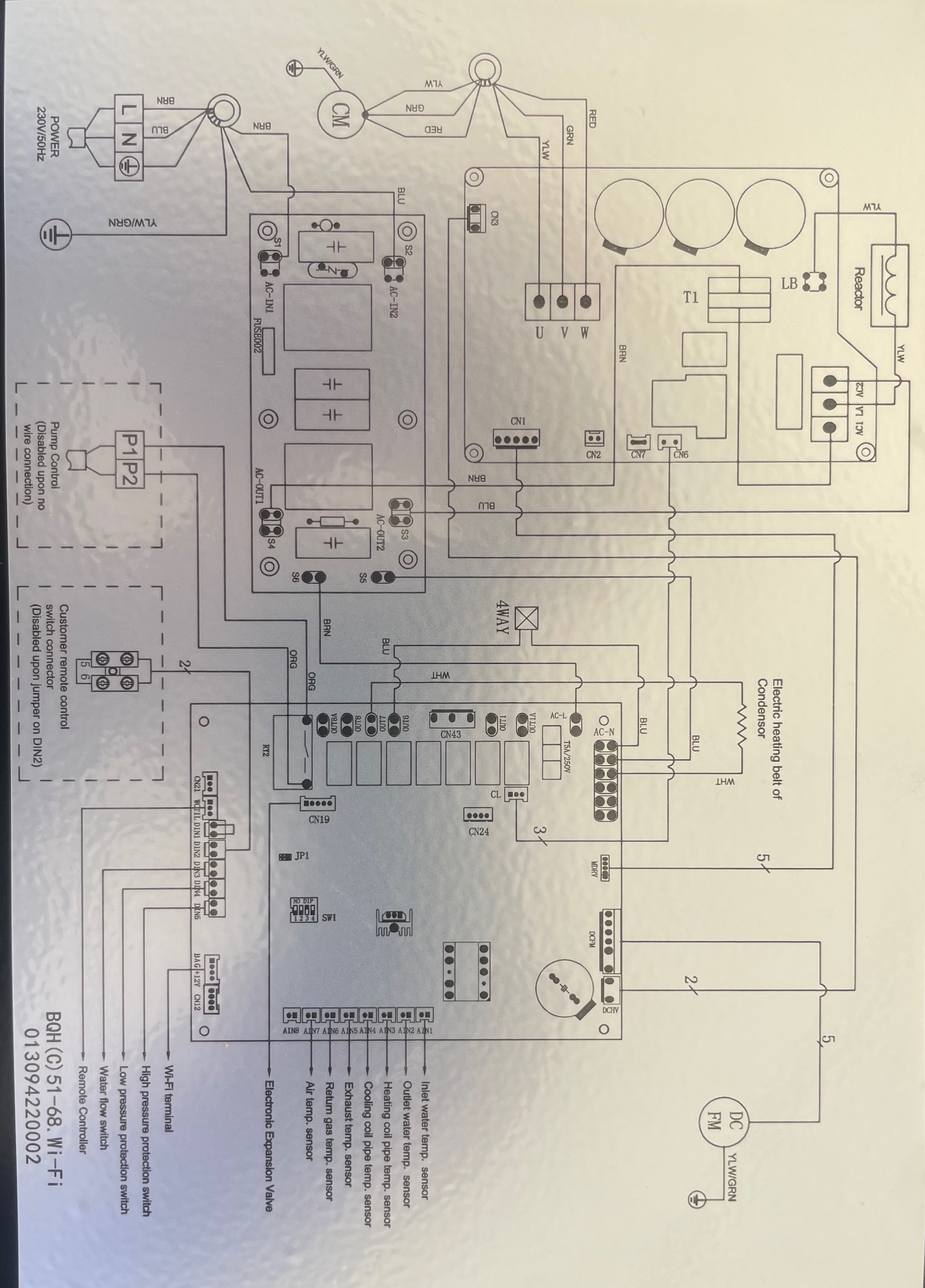

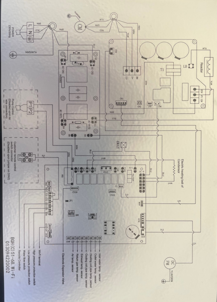

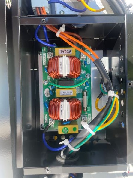

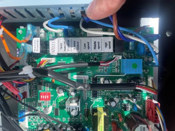

Ich glaube ich bin auf dem richtigen Weg. Was muss denn nun vorhanden sein, damit eine Ansteuerung über die ProCon funktionieren könnte?

trotz erneuter Nachfrage bei BWT wird mir leider kein Anschlussschema zur Verfügung gestellt. Kann man anhand der Bilder erkennen, ob eine Steuerung über die ProCon möglich ist? Wonach müsste ich in Zweifel suchen?

War da kein Plan auf der Unterseite des Deckels, der die Platinen abdeckt?

ausprobieren ist Pokern mit hohen Risiko ...
Ist auf der rechten Patine (scheint die Steuerungspatine zu sein) irgendwo eine steckbare
Brücke gesetzt?
Brücke gesetzt?

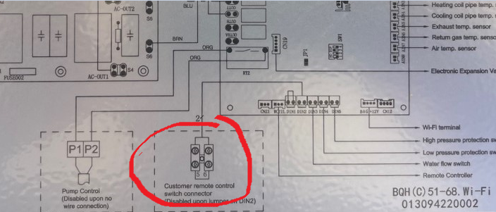

Juppi, da konnte ich doch etwas finden. Mache auch gerne nochmal ein Detailbild der Platine.
Wenn Du diese Klemmen (5 & 6) hier am Klemmbrett hast (da wo auch die 230V Versorgung angeschlossen ist), dann kannst die direkt nehmen (da müsste eine Drahtbrücke drin sein).
Wenn die Klemmen nicht rausgeführt sind, dann musst oben an der Platine direkt an den DIN_2 (und die Drahtbrücke da entfernen - bzw. diesen Kontakt eben über ein Relais der ProCon führen).
