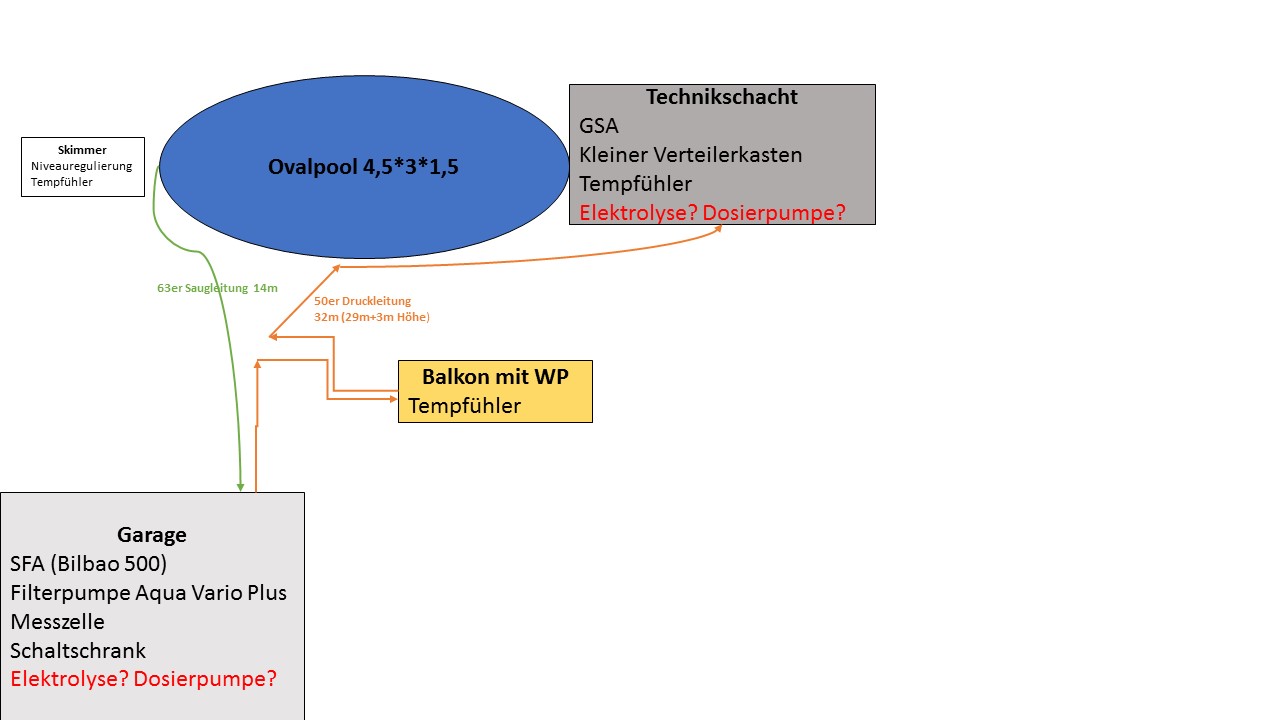

Fragen:
Aufgrund einer nicht gewollten Umplanung musste ich die WP vom Dach der Garage auf den Balkon wandern.
1) Daraus resultierte eine sehr lange 50er Druckleitung mit 32m. Wird die Aqua Vario Plus das schaffen? Rohre liegen bereits vergraben in KG Rohren unter der Erde. :roll:
2) Dosierpumpe und Elektrolyse sollten eigentlich bevorzugt in die Garage. Kann ich das noch realisieren oder müssen beide in den Technikschacht zur GSA? Platz ist vorhanden.
Wenn Technikschacht: Wie verbinde ich Dosierpumpe und Elektrolyse mit der Procon in der Garage? Was ist zu beachten? Welche Kabel müssen gezogen werden ? ca. 24m
Wenn Garage: Wie, was und wo?

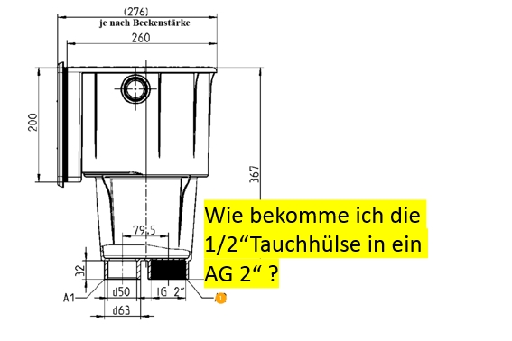

5) Mit welchem Adapter bekomme ich die 1/2“Tauchhülse (https://www.sensorshop24.de/tauchhuelse ... essgewinde) in ein 2“ AG des Skimmers?
Eintauchhülse in Skimmer.jpg (64.9 KiB) 660 mal betrachtet

Dann hat sich die Frage ja eigentlich eh schon erübrigt ... bringt schon was durch - halt mit entsprechend höherem Druckverlust als das bei einem 63er der Fall wäre.
...Du würdest bei dem Aufbau halt immer das hochdosierte Wasser durch die WP drücken - eigentlich eher schlecht.
Wenn die Elektrolyse in den Technikschacht soll, dann müsste aber auch das Netzteil und der Schütz zum Umpolen dahin (in einen kleinen Verteiler z.B.).
Die 24V zur Zelle kannst schlecht über längere Strecken verlegen (zumindest nicht ohne mind. ein 10mm² Kabel zu verwenden - je nach Kabellänge).

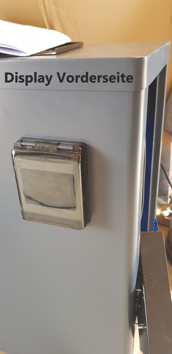

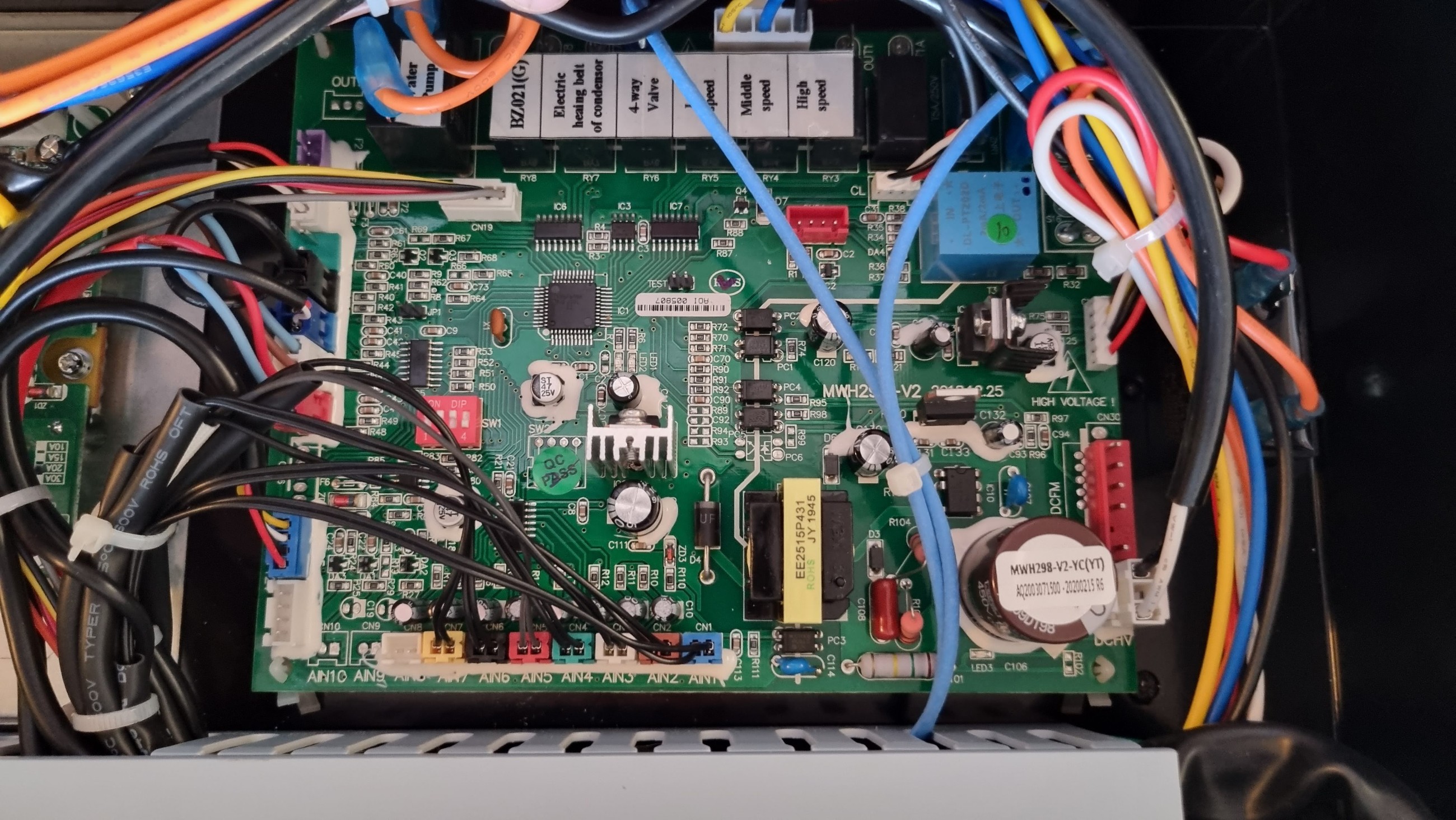

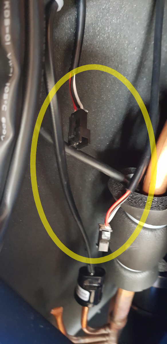

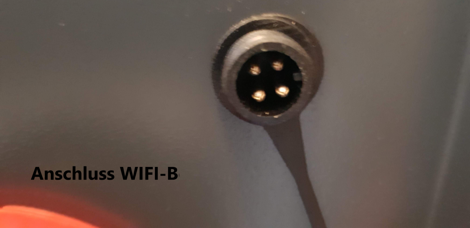

Auf der Suche nach dem Signalkabel der WP habe ich gestern die WP geöffnet.
Zum Vorschein kam ein Kabel welches nach Vorne zum Display geht.
Muss hier das Signalkabel von Procon zur WP angeschlossen werden?
Laut Plan, welcher mir vorliegt, müssen zwei von der Steuerung zur WP geführt werden.
Nur welche?
Einen Schaltplan der WP habe ich leider nicht finden können.
Danke und Grüße
Beiträge: 10444
Re: 6 offene Fragen über Montage und E-Installation (Laie)
Ohne Schaltplan für die WP ist das alles nur Raterei.
...es kommt aber sicher nichts an den Display-Anschluss und nichts an den Anschluss für das WiFi Modul...
Der Anschluss ist aber sicher irgendwo an der Hauptplatine der WP. Im besten Fall klebt da auch ein Schaltplan.

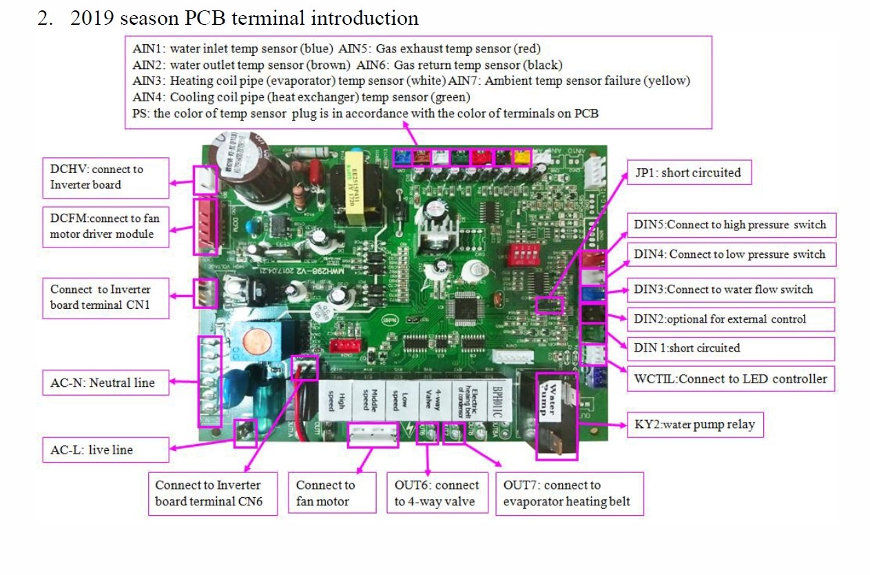

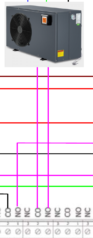

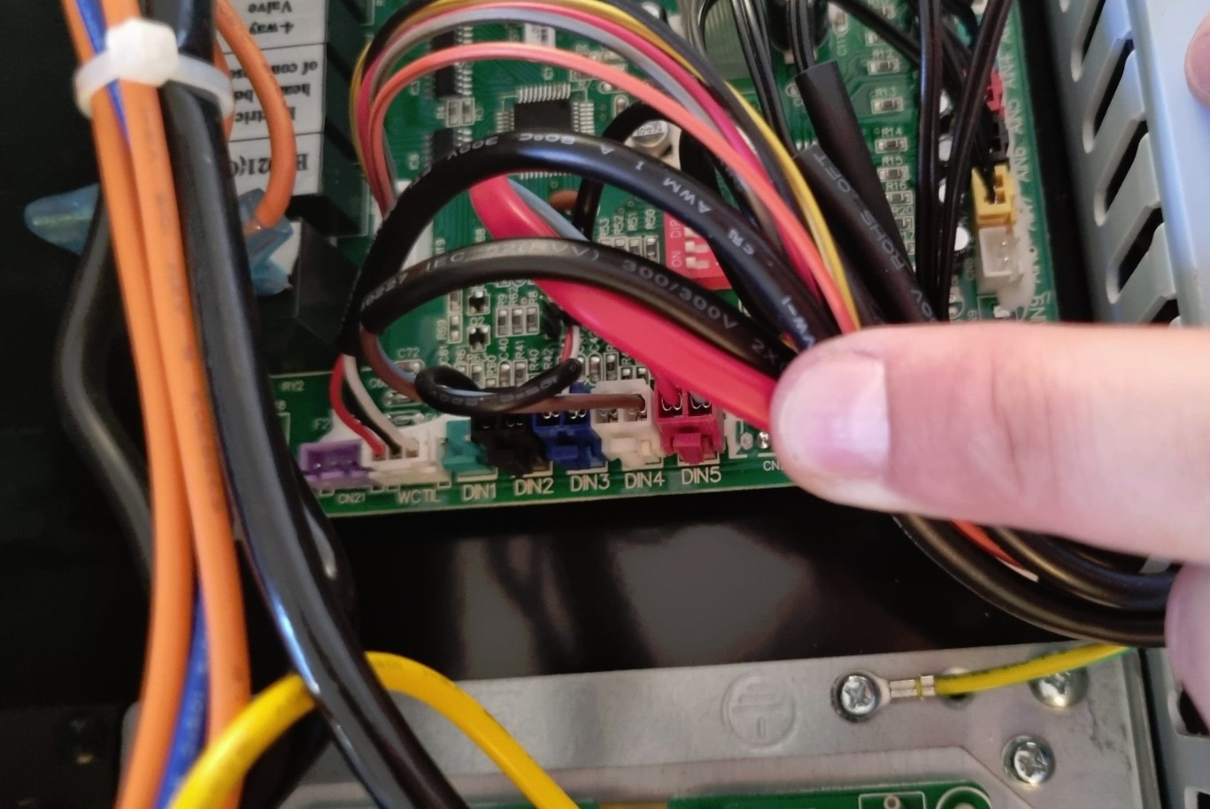

ich greife dieses Thema nochmal auf, da ich die WP nun endlich an die Procon anschließen werde und bin fündig geworden. Das Anschlussschema habe ich direkt vom Hersteller erhalten.
Gehe ich recht mit der Annahme den Anschluss an DIN2 durchzuführen? Wenn ja wie? Von dort aus eine Verbindung auf die Procon CO und NO?
Muss danach sonst noch etwas gemacht werden?
Danke im Voraus und Grüße
Beiträge: 10444
Ja sollte so passen. Wenn das Relais dann nicht angezogen ist, wird sie auch nicht anlaufen/heizen
Beiträge: 406
so wie es auf dem Bild aussieht, ist auf DIN2 eine Brücke gesetzt ..
Was passiert, wenn Du diese abziehst?
Wenn die WP dann nicht mehr anspringt, hast Du die Antwort ...
auf der Procon so belegen dass bei AUS die Verbindung offen ist ...
und bei EIN halt geschlossen ...
Gruß AlPi
