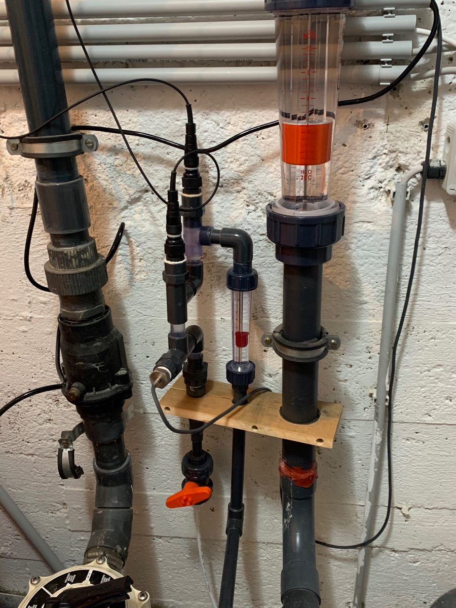

...mach mal ein Foto der installation von Elektroden / Messstrecke...

Die Sonden werden von oben nach unten durchflossen, Position ist nach dem Filter , Rückleitung in Ansaugtrakt der Pumpe (Aqua Vario Plus)
- 045519E3-1022-4B67-AE35-3C71D6694C13.jpeg (1.16 MiB) 201 mal betrachtet
Re: Sondenwert PH niedriger als Poollab
Was is das für ein Temperatursensor und was für eine Tauchhülse da? Messing? Wo gehört der Sensor dazu?
Mach die TA Messung bitte nochmal... zwei Messungen mit zwei unterschiedlichen Tabletten.
Oder habt Ihr nen Enthärter? ...dann musst sie nicht nochmal machen.

Ja ist alles voll mit Wasser - die Konstruktion habe ich aus dem Powerforum...
Der Sensor ist ein extra fürs Eintauchen gebauter Dallas Sensor mit 1/2" AG - also ohne Hülse! Alles VA
Ja... super...
>>der Sensor ist ein extra fürs Eintauchen gebauter Dallas Sensor mit 1/2" AG
Ok. Klemm den bitte mal ab und miss mit einem Multimeter ob eine der drei Adern Durchgang zur Hülse hat.
Ja... super...

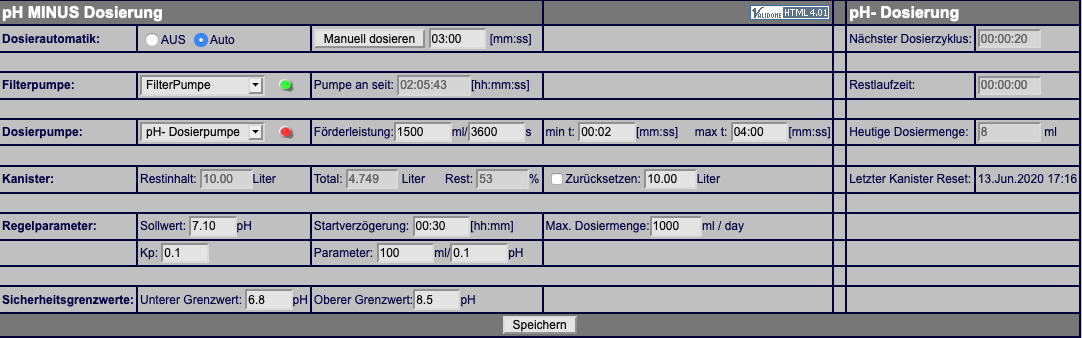

Hier die Dosiersteuerungseinstellung:
Sonst habe ich nur im Skimmer die HTH Sticks in der HTH Dose... Keine weiteren Mittelchen
