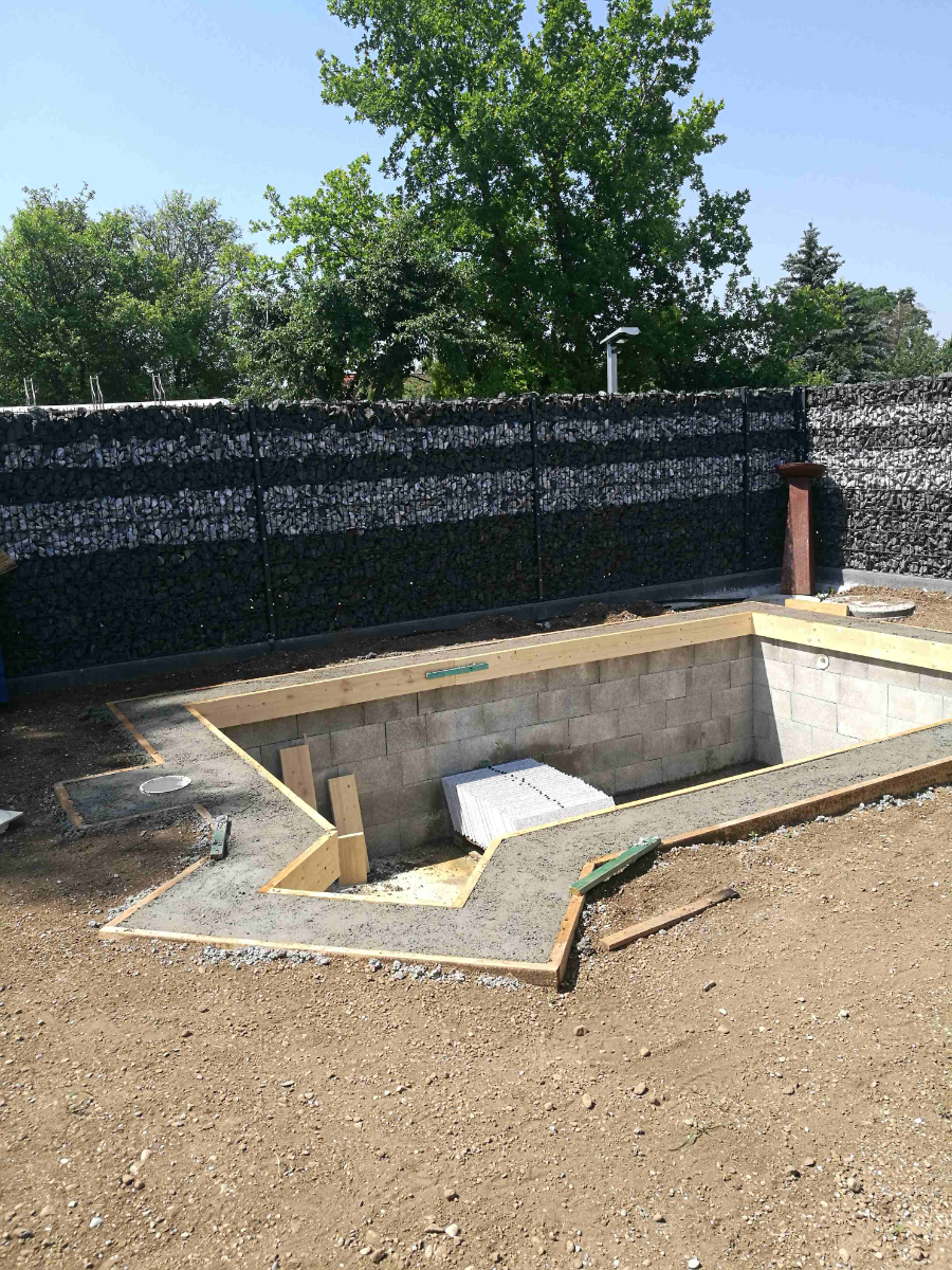

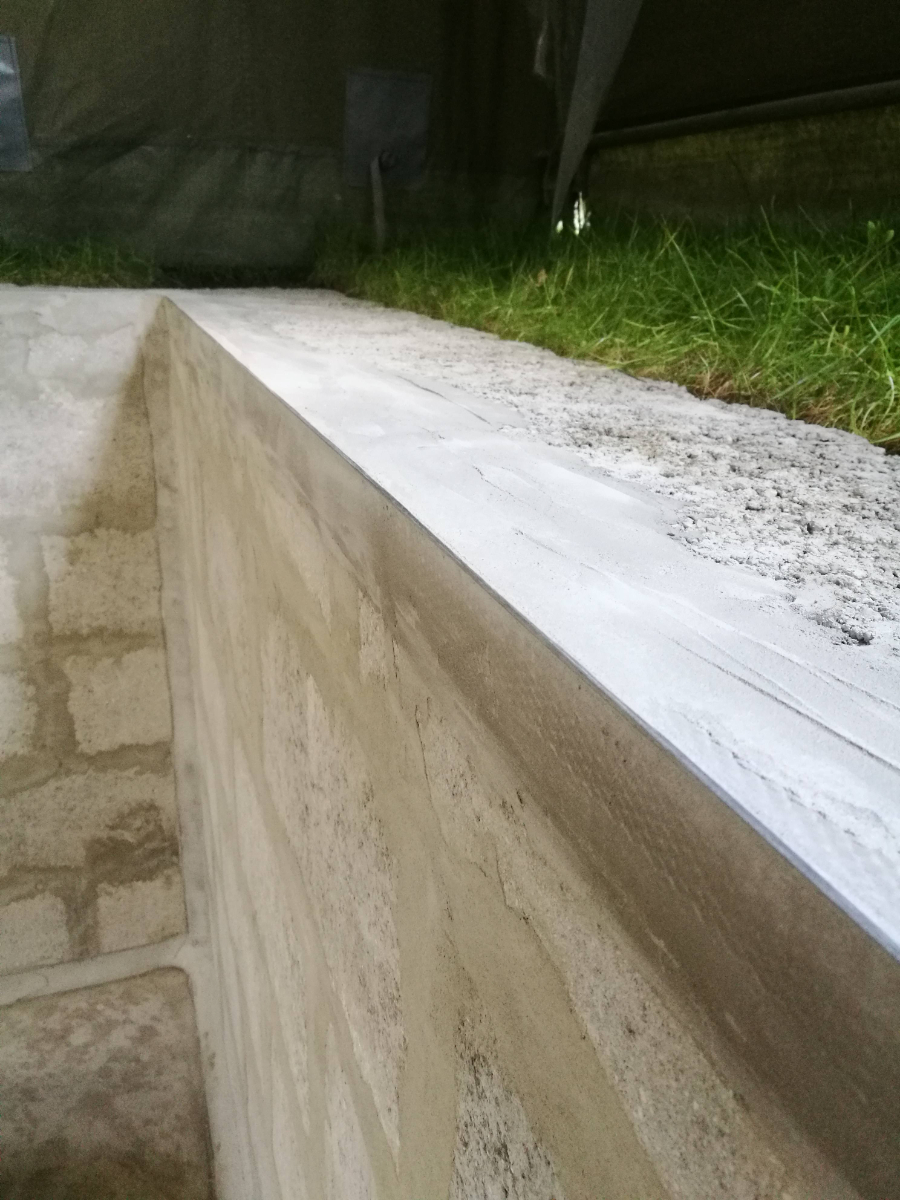

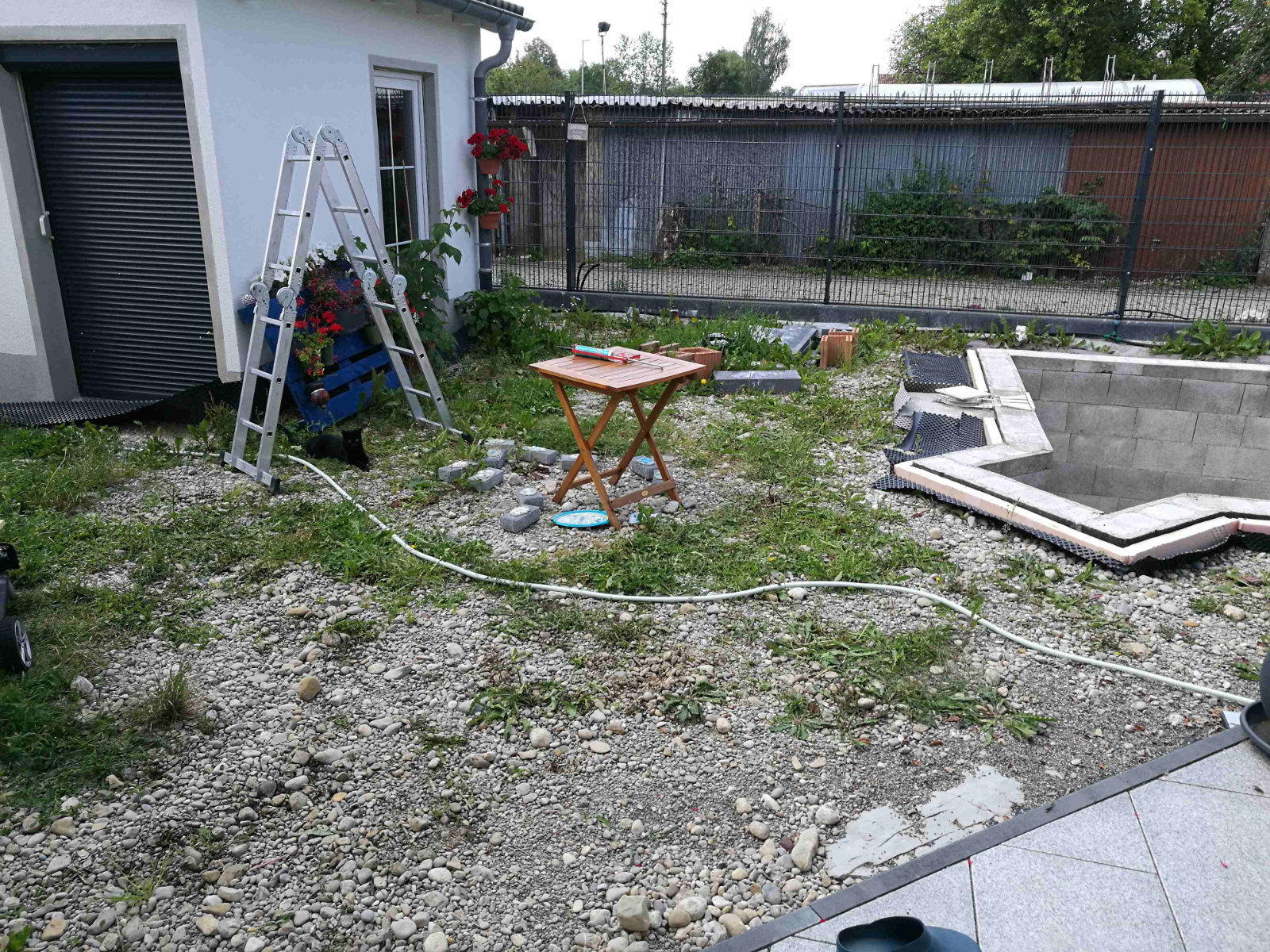

Nun beginne ich mal mit meinem Baubericht.
Beim Hauskauf war die Bodenplatte und die Schalungssteine schon fertig. Daher blieb für mich nicht die Option Änderungen vorzunehmen sondern Fertigstellen.
Nach einigen Recherchen wollte ich unbedingt eine Polyurea Beschichtung und Salzwasser mit der Selbstbau Lm2-40.
Einige Wochen vergingen mit Planung, Bestellen, Warten durch Corona und natürlich der vielen vorrangigen Projekte wie erstmal Erde und Rasen, Zäune etc.
Aber zum Pool. 5x3.2x1.4m sind die Maße. 1 Skimmer und 2 Düsen.
Nach etlichen Stunden wurde ein Zelt darüber errichtet um alles für die Polyuretha Beschichtung vorzubereiten.
Danach wurde noch die Umrandung gemacht sowie die ganze Pool Technik (Elektrik und Verrohrung).
Anbei noch ein paar Bilder, denn die sagen mehr als 1000 Worte.

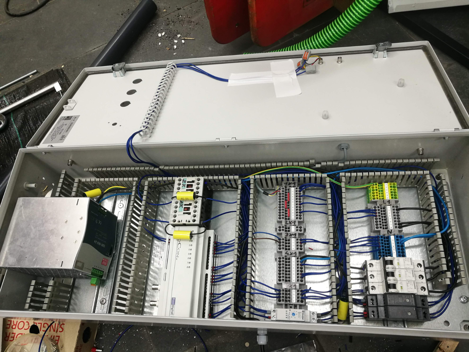

Ich werde Wasserdaten und Schaltpläne nachreichen.
Gerne dürft ihr diese zum nachbauen hernehmen!
Bei Fragen stehe ich gerne zur Verfügung.

Part one

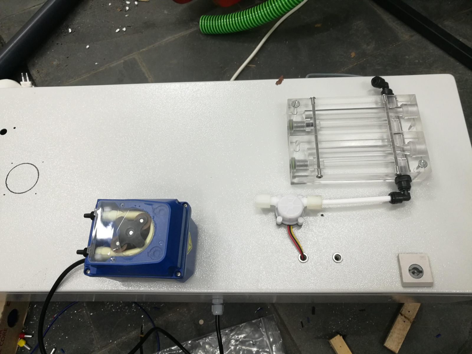

Part two, der Technikschacht ist leider sehr eng und klein. Aber dieser war auch schon vorgegeben....
