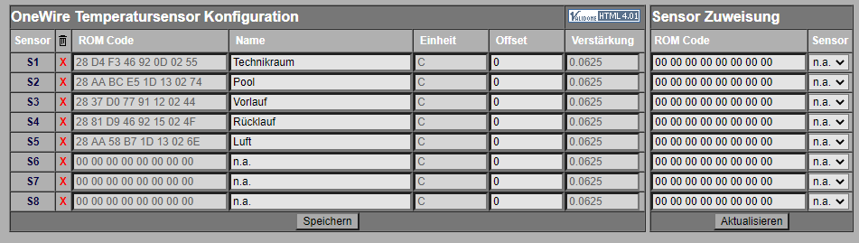

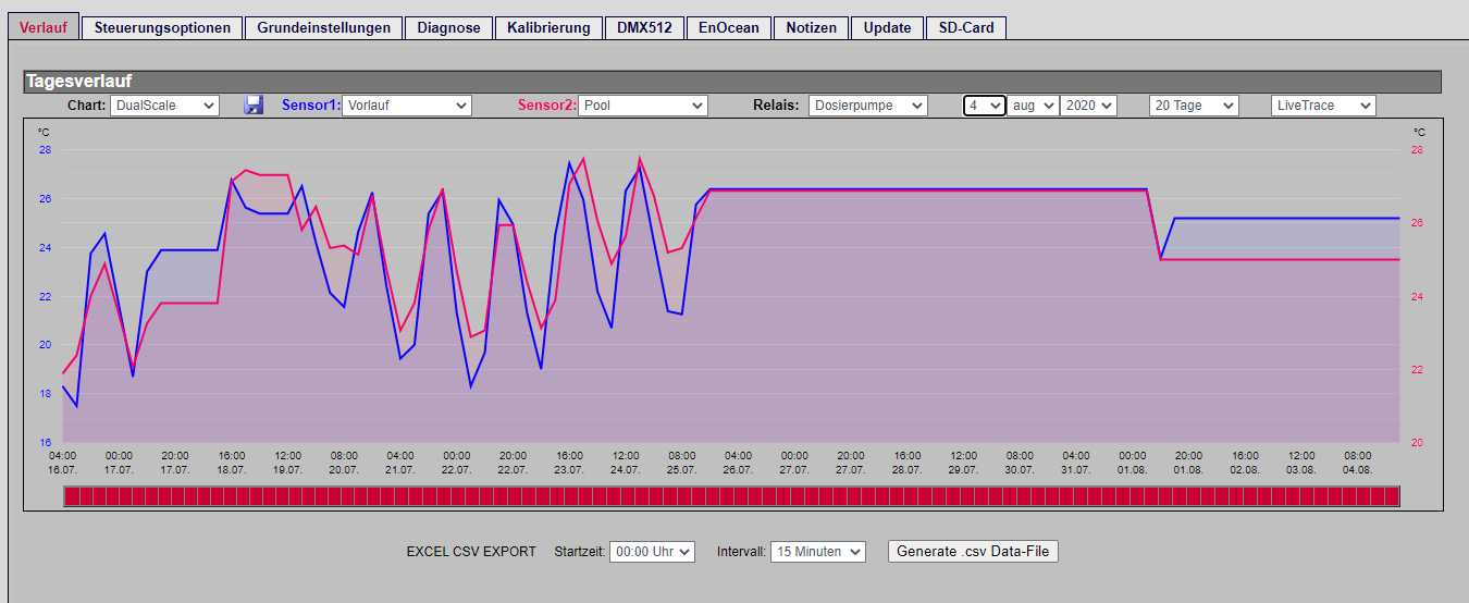

seit einigen Tagen steigen meine Temperatursensoren aus.
Anfangs nur kurzzeitig sieht man am 17.07. und nun Dauerhaft (am 01.08. kurz stromlos gemacht)
Unter Sensorenzuweisung sind auch kein Sensoren mehr zugewiesen.
Sensoren Zuweisung.PNG (29.86 KiB) 67 mal betrachtet
Wenn ich die ganze Sache nun Stromlos mache, dann werden die Sensoren wieder gefunden, jedoch nach kurzer Zeit wieder verloren.
Hat einer eine ein ähnliches Problem? Was könnte das sein? Ein Sensor defekt?

Ja, in der Regel ist ein Sensor dann defekt. Oder nass geworden. Oder Du hast irgendwo ein Wackelkontakt in der Verteilung. Zur Fehlersuche müsstest du sukzessive die Sensoren ab klemmen und schauen ob die anderen dann wieder gefunden werden.
Wenn du irgendwo einen Sensor außen verbaut hast zum Beispiel an einem Kollektor und es geregnet hat wäre der mein erster Kandidat.
Beiträge: 10273
Re: Temperatursensoren streiken
Ja... als erstes an denen im Außenbereich oder mit direktem Wasserkontakt (falls vorhanden) suchen.

Das genau wäre auch meine Vermutung und ich wollte genau so vorgehen. Ok dann klemme ich den aus dem Aussenbereich heute mal ab und schau was passiert...
