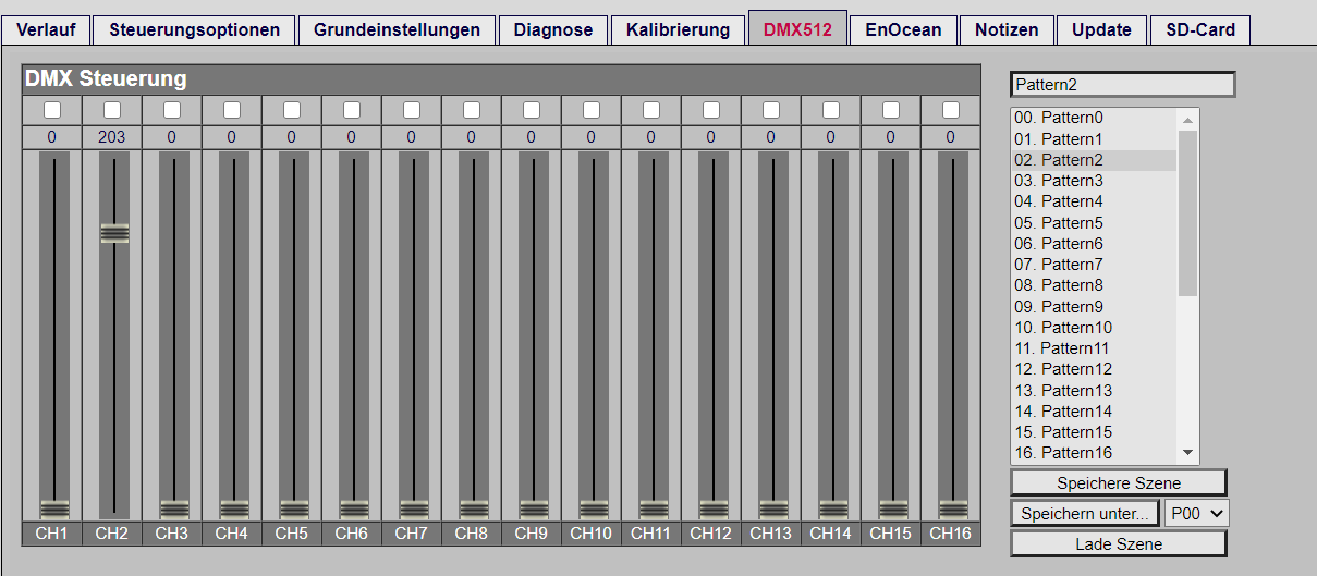

ich habe heute das Update auf 1.7.2.a gemacht - nun geht mein DMX Licht nicht mehr :(
Bisher hatte ich ein paar Pattern (als Farben) konfiguriert und dauernd laufen lassen. Eingeschaltet habe ich dann das Pool Licht über ein Relais und der Pool war farblich beleuchtet und hat dann die Farben nach einigen Sekunden geändert.
Seit dem heutigen Update kann ich das nicht mehr starten. Wenn ich auf den Button "Lade Szene" drücke passiert nichts......
Kann mir jemand einen Tipp geben, wie ich das wieder lauffähig kriege - das war ein netten Feature und hat bisher ohne größere Probleme einwandfrei funkioniert.
Vielen Dank
2020-08-07 18_20_04-Solar_Pool Control.png (39.87 KiB) 78 mal betrachtet

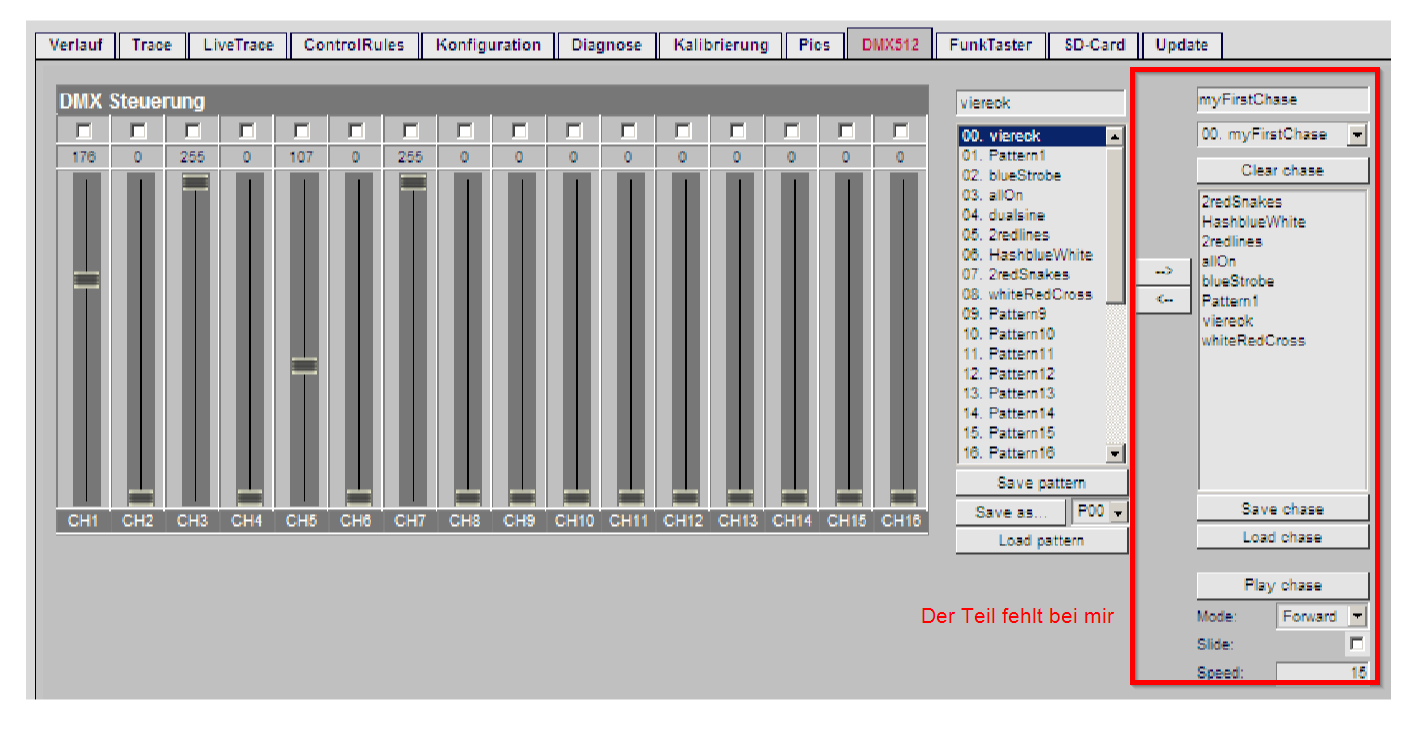

ich habe mal in alten Beschreibungen gesucht und foldendes Bild/Scrennshot gefunden.
Der rechte Teil fehlt bei mir komplett (habe auch mit verschiedenen Browsern probiert)
DMX Einstellung fehlt.png (102.24 KiB) 69 mal betrachtet
Re: DMX geht nicht mehr
....na ja, die gibt's schon seit der FW1.5.5 offiziell nicht mehr (6 Jahre etwa). Wenn Du das nie upgedatet hast bzw. das Update damals nicht gemacht/ausgelassen hattest, dann war die Seite halt seit dem noch drin (wurde dann ja auch nie wieder mit einem weiteren Update verändert oder überschrieben).

ich habe die Updates eigentlich immer gemacht, daher wundert mich das jetzt schon etwas.
Wäre es möglich, die notwendigen Files einfach wieder reinzukopieren damit der Automat. Ablauf wieder funktioniert?
Weißt du zufällig welche Dateien dafür zuständig sind?
Vielen Dank für deine Unterstützung
Roli

hab's jetzt wieder zum laufen gekriegt, indem ich die alte slider.htm aus dem Backup kopiert habe.
Bei mir läuft die Pool-Filter Pumpe zeitgesteuert über den Controller von 09:00 - 19:00 Uhr. Wenn ich jetzt in der Nacht (bei dunkelheit) baden will so schalte ich die Pool-Filter Pumpe über einen Lichtschalter ein- und aus (indem ich den Lichtschalter kurz drücke).
Drücke ich den Lichtschalter 5 sec., dann schaltet bei mir die Pool-Filter Pumpe ein und die Unterwasserscheinwerfer (mit wechselndem Licht - gesteuert über den DMX Ausgang des Controllers).
Dieses Feature möchte ich gar nicht mehr nutzen, denn ich kann über den Lichtschalter ganz schnell ein- und ausschalten und brauche dafür weder ein Handy/Laptop o.ä. noch muss ich die Controller-Einstellungen ändern.
Gelöst habe ich das ganz einfach, indem ich vor bzw. hinter den Pool-Controller Relais eine Siemens Logo geschaltet habe.
Roli
