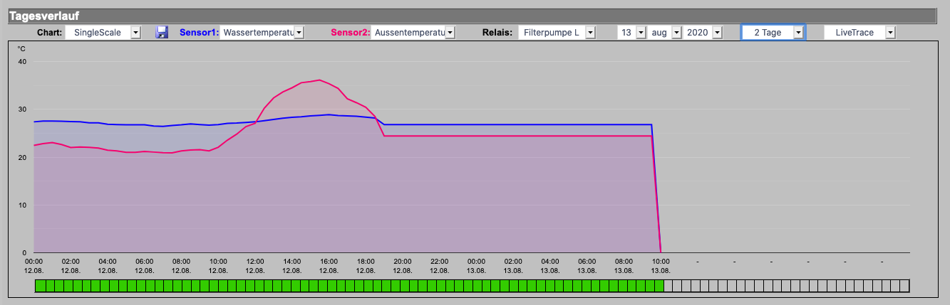

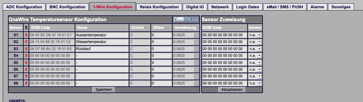

nachdem jetzt wochenlang alles super geklappt hat sind seit gestern Abend gegen 19:00 Uhr die Temperaturfühler alle auf ihrem Wert stehengeblieben. Ich habe heute einmal einen "Reset" durchgeführt - Seitdem ist alles auf 0 Grad.
Ich habe einmal zwei Screenshots angehangen: Hat jemand eine Idee woran das liegt und was man machen kann?
Danke und Gruß
Marco

Re: Keine Temperaturdaten mehr ...
Dann wird gar kein Sensor mehr am Bus erkannt. Mal alle Klemmstellen prüfen...
ggf. dann auch mal nur einen Sensor einzeln testen ob er erkannt wird.

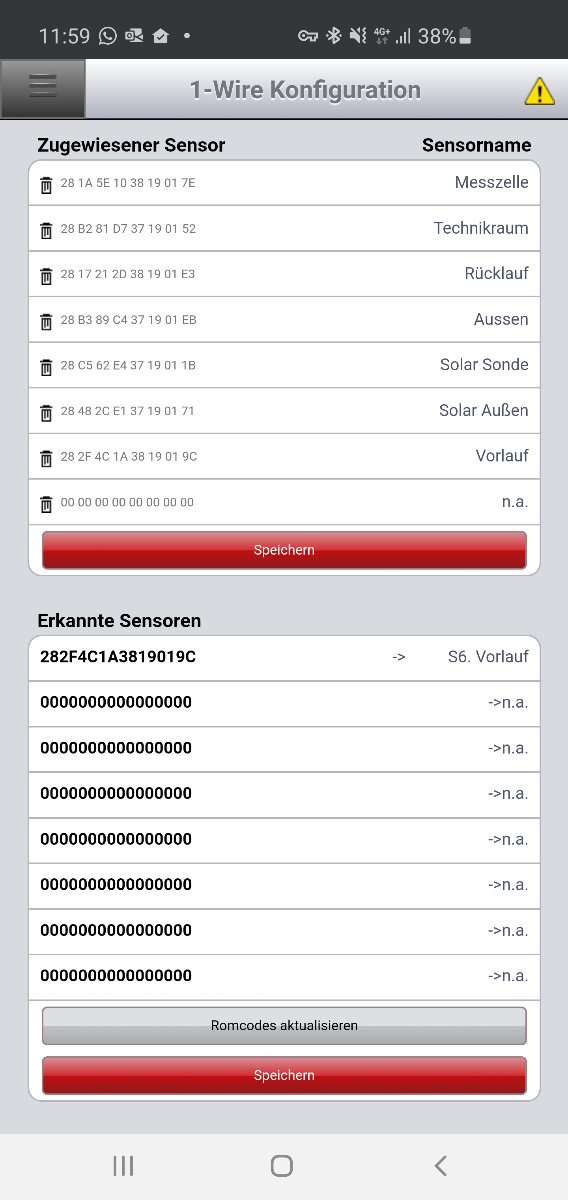

Ich hänge mich hier mal mit an.
Seit letzter Nacht sind hier ebenfalls alle drei angeschlossenen 1-Wire-Sensoren nicht mehr da bzw. werden plötzlich nicht mehr erkannt.
Ich bin im strömenden Regen raus zur Technikbox gegangen, hab den Poolcontroller kurz stromlos geschaltet, wieder eingeschaltet, alles wieder da.
Kann ich das denn irgendwie für die Zukunft vermeiden, dass die Sensoren ausfallen?
Jo wenn Du die Ursache suchst. Stand im 2. Post ja schon beschrieben was zunächst zu prüfen ist.

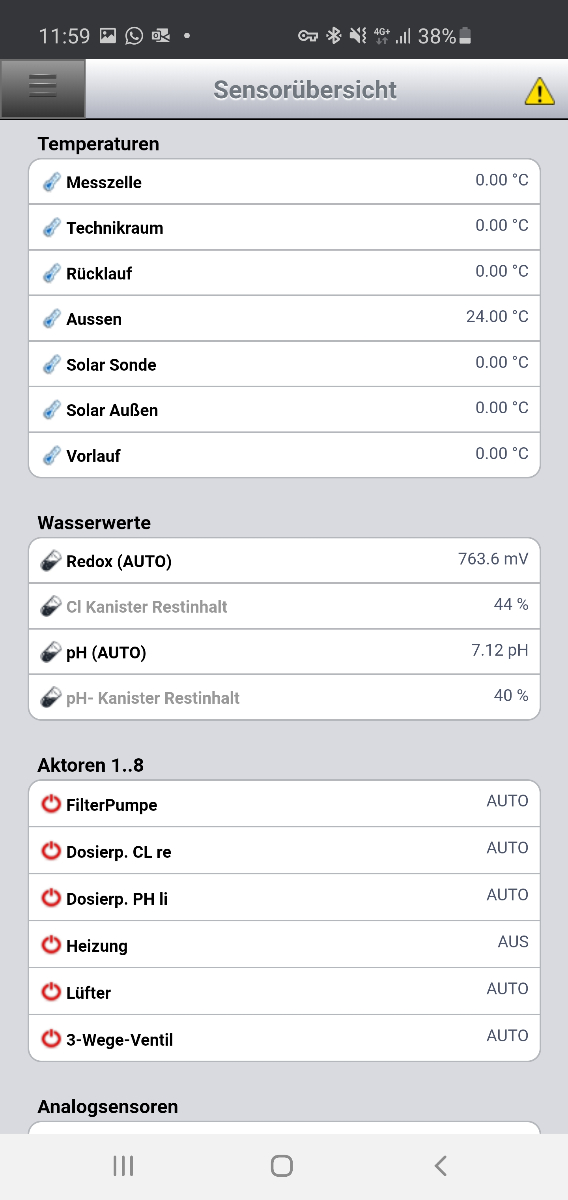

Guten Abend Zusammen,
ich klinke mich hier jetzt mal ein, da ich auch schon seit längerem dieses Problem habe, aber leider bis jetzt nicht lösen konnte.
Leider fallen 7 von 8 meiner Sensoren ca. alle 2 - 7 Tage innerhalb kurzer Zeit aus. Nur der Sensor für die Aussentemperatur fällt nie aus, obwohl dieser mit den beiden Solarabsorber-Sensoren am weitesten weg ist und mit einem zusätzl. Kabel verlängert wurde. Heute Mittag war es dann wieder soweit
Ich habe bereits mit Alex per Mail kontakt aufgenommen. Da ich 3 meiner Sensoren (1x Aussen, 2x Solar) mit einem CAT7-Kabel verlängert habe, welches nach Rücksprache mit Alex aufgrund der Abschirmung das Problem verursachen könnte, habe ich dieses gegen ein Sensorkabel ohne Abschirmung getauscht. Die Klemmstellen habe ich alle überprüft. Wenn ich die ProCon für kurze Zeit stromlos mache, funktionieren wieder alle Sensoren. Ein Reset bringt bei mir auch nichts.
Was ich merkwürdig finde, ist das mir die Aussentemperatur weiter angezeigt wird, wenn ich aber in der One-Wire-Konf. schaue, mir nur der Vorlauf-Sensor angezeigt wird.
Hat jemand noch eine Idee, wie ich den Ausfall der Temperatursensoren lösen kann?
Anbei noch 2 Screenshots von heute: Danke und viele Grüße
Marcel
