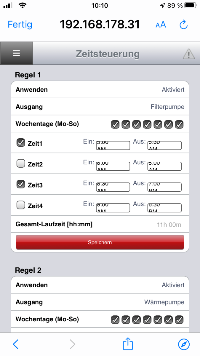

in der Zeitsteuerung von /gui/phase2 auf meinem iPhone erscheint seit 2 Tagen folgendes Bild (Anhang) Die Zeitangaben sind in am/pm format und nicht lesbar. Wenn ich /gui/phase2/ auf dem Browser (Firefox) aufrufe, ist alles wie immer. Bisher habe ich folgendes gemacht:
Reset der procon.ip
windows Rechner neu gestartet, Firefox chache geleert
iPhone neu gestartet, Verlauf geleert
Gibt es eine extra timectrl.htm für das iPhone?

Ne, gibt nichts anderes für das iPhone. Die ProCon liefert auch kein AM/PM... das is - wenn dann - irgendwo ne Einstellung am Handy (Spreche/Region evtl.) - hat mit der ProCon nichts zu tun.

Ok danke, es hat vielleicht mit IOS 14.5 zu tun, das hab ich neu. Ich suche mal weiter...
Re: BenutzerOberfläche Phase 2
Ja... haben sie wohl verbockt....
Am IPHONE in: EINSTELLUNGEN -> ALLGEMEIN -> DATUM & UHRZEIT gehen... "24-Stunden" Format aus machen,
Dann wieder EINSTELLUNGEN -> ALLGEMEIN -> DATUM & UHRZEIT gehen... "24-Stunden" Format wieder einschalten ... Dann passts hier wieder in Safari.

Danke für die Anleitung. Das hatte ich mittlerweile auch schon versucht, ohne Erfolg.
Gerade habe ich entsprechend deiner Hinweise 24h aus, alle Apps aus, iPhone runtergefahren, wieder hochgefahren, 24h an. Klappt auch nicht.

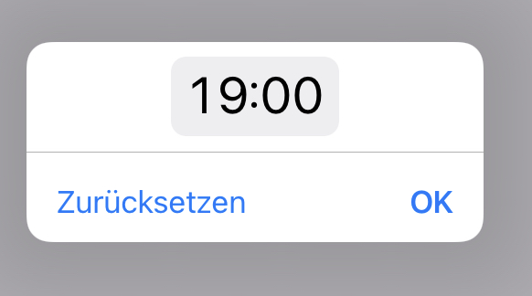

Wenn ich auf eine Uhrzeit klicke, um sie zu verstellen, erscheit auch die 24h Anzeige. dort kann ich wie gewohnt editieren.

So Alex, kurzes Update:
Ich habe auf unserem iPad (IOS 14.4.2) in phase2 geschaut, da ist alles OK, die Zeitangaben ganz normal im 24h Modus. Dann habe ich auf dem iPad den Update auf 14.5 gefahren und siehe da, das gleiche Fehlerbild wie auf meinem iPhone.(gleiche Darstellung wie auf meinem Foto oben)
Damit habe ich gerade einen Bug in IOS 14.5 gefunden

an meinem iPhone8 geht das hin und her zu schalten.
Mach ich 24h Format am Telefon aus, zeigt auch Safari AM/PM in dem Zeitfeld mit an... Mach ich das 24h Format wieder an, passt es auch ion Safari.
An was für einem iPhone hattest Du das getestet?

Ich habe an meinem iPhone 7 und an einem iPad getestet. Bei beiden bleibt seit dem update auf IOS14.5 die Anzeige auf am/pm auch wenn man auf 24h Modus toggelt.

Hab das jetzt grad noch an nem iPhone12 probiert. Funktioniert genauso wie bei meinem iPhone8.
Nach dem Update ist die Anzeige erstmal falsch.. 24h Format aus und wieder ein, dann stimmt es wieder.
iPad hab ich keines greifbar, das noch mehr als iOS12 bekommen würde

Bei mir bleibt es auch bei AM/PM, egal was ich mache. iPhone XPepsimagenta hat geschrieben:Ich habe an meinem iPhone 7 und an einem iPad getestet. Bei beiden bleibt seit dem update auf IOS14.5 die Anzeige auf am/pm auch wenn man auf 24h Modus toggelt.

Ich habe jetzt nochmal ein bisschen rumgespielt. Es funktioniert auf allen Geräten mit IOS14.5 (iphone7, 6s, iPAD), wenn man die App beim Wechsel des Uhrzeitmodus eingeschaltet lässt, also NICHT zwischem dem Wechsel des Uhrzeitmodus ausschaltet (wegwischt). So hatte ich es bisher immer erfolglos gemacht. Mit folgender Reihenfolge hatte ich Erfolg:
"Poolcontrol" öffnen
24h Modus auf 12h (am/pm) umschalten (war auf 24h modus)
"Poolcontrol" App anlassen
mind 1 Minute warten
24h Modus auf 24h zurückschalten
1 Min warten
umgestellt, funzt !!
1 Min warten

Es geht weiter, noch ein update: Die poolcontrol-app "behält" die Einstellung nicht. Wenn man sie schließt, und dann wieder öffnet, ist wieder der 12h am/pm Modus da.
