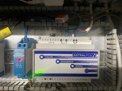

Wie beschrieben habe ich zur Fernsteuerung der LumiPlus ein Relais (Eltako ER12-001-UC) verbaut. Aufgrund diverser Diskussionen hier im Foren zum Thema Relais oder Schütz, frage ich mich, ob an dieser Stelle besser eines der empfohlenen Schütze verbaut werden soll. Hinter dem Astral Modulator und vor den eigentlichen LEDs ist noch ein Astral Transformer (400W) angeschlossen. Grundsätzlich funktioniert auch alles (Ansteuerung/Leuchten), wenn gleich ich mich frage, ob das Flackern der grünen LED am Modulator normal ist.
Beiträge: 10185
Re: LumiPlus V2.0 steuerbar?
Was schaltest mit dem Eltako denn? Die 230V auf den "Modulator" ... das passt dann schon so.
H-R
Beiträge: 118
Registriert: 4. Februar 2022, 08:37
Beitrag von H-R »
Ja, es sind die 230V die geschaltet werden. Alles klar dann. Vielen Dank!
