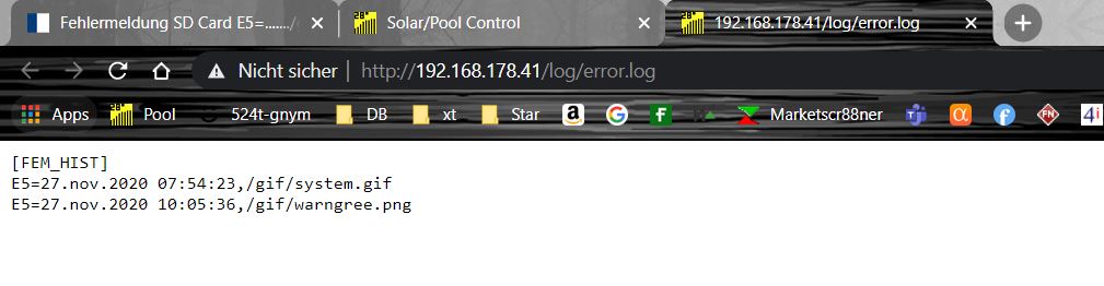

Der Error.txt zeigt nur einen Eintrag:
[FEM_HIST]
E5=27.nov.2020 07:54:23,/gif/system.gif

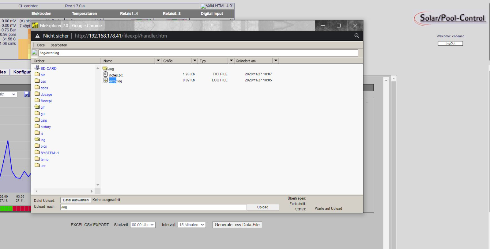

Re: Fehlermeldung SD Card E5=......./gif/system.gif- was tun?
Ja, ich habe den File Explorer des Controllers über meinen Browser (Chrome) geöffnet.
Mir fällt auf, dass ich keine Fehlermeldung im GUI finde (Ampel Bild Mitte oben, wo ich die Fehler durch Anwählen resetten kann)
Der Fehler, der jetzt aufgetreten ist ist ein anderer:
E5=27.nov.2020 10:05:36,/gif/warngree.png
Hier die Screenshots:

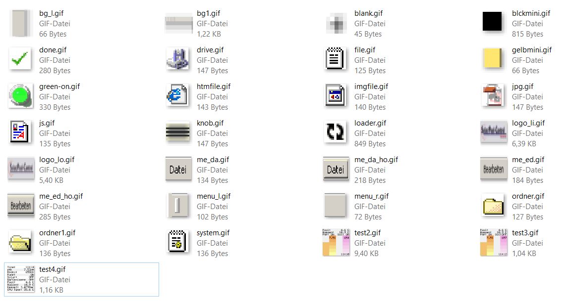

- Beiträge: 10273
...und was is im Ordner /gif jetzt noch alles drin? Fehlen ja scheinbar mehrere Graphiken
M&M
- Beiträge: 11
- Registriert: 23. September 2019, 21:59
Das sind die Dateien im GIF Ordner. 29 Stück. Die System.gif ist noch mit drin, die hatte ich ja vorhin wieder hier rein kopiert.
Inhalt des Orders gif:
- Beiträge: 10273
Müssten mindestens 42 Dateien sein. Ordnerinhalt ist im Anhang.
Wenn die vorher schon alle gefehlt hätten, dann hättest heute Früh schon mehr als nur die Fehlermeldung für "/system.gif" bekommen.
Oder wollte der PC vorhin mal die Card "reparieren"?
- gif.zip
- (26.79 KiB) 182-mal heruntergeladen
