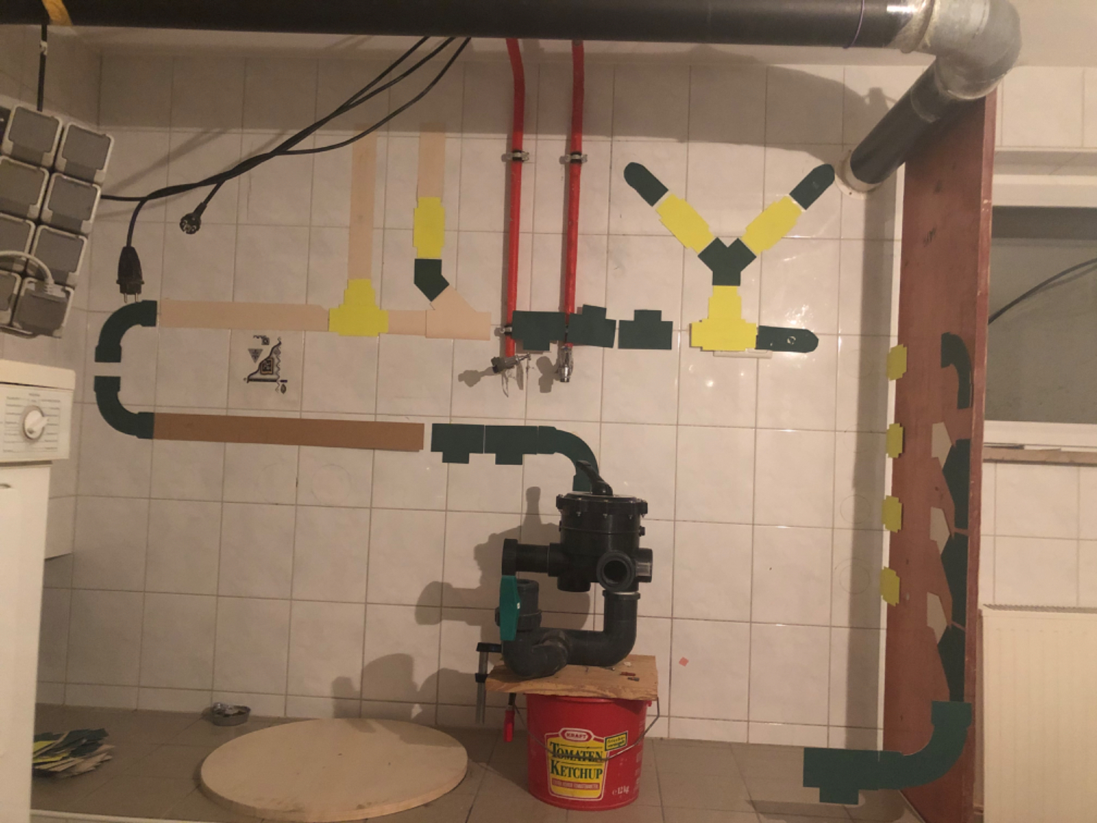

Sodala.... Filter/Kessel bestellt, ebenso die Technik :D ... ging wie nicht anders erwartet ruckzuck :HUG:
Hab mein Verrohrungs-Puzzle soweit fertig...
Die KH bei den ELD/Skimmer sind nicht nach rechts/links sondern gehen in die dahinterliegende Wand.... verständlich?
Wäre super wenn ihr mit drüberschauen könntet. Die Verrohrung ist in 63. Die Kugelhähne würden wir (aus Kostengründen) ebenso in 63 halten. Würde es spürbar was bringen, bei Solar auf 75er KH zu gehen? Ganz sicher sind wir uns auch nicht, ob wir die Verweigung bei den ELD optimal gelöst haben...
Ebenso war die Überlegung den Bypass für die Wärmepumpe wegzulassen und nur den Platz einzuplanen. Die Wahrscheinlichkeit, dass wir eine WP anschließen ist momentan eher nicht der Fall. Würde wieder einen KH einsparen wegen dem Durchfluss.
Dann würden wir noch einen Durchflussmesser (TUF) und Frischwassereinspeisung evtl. platzieren. Hierfür wird’s a bissl eng...
Für den TUF hab ich gelesen, ist bei 63er Rohr ca. 1 m notwendig. Geht waagrecht?
Besten Dank schon mal.

Ich glaube der Durchflusszähler gehört vor die Messstrecke, nicht dahinter. Kann aber Alex sicher mehr dazu sagen.
Beiträge: 10446
Re: Poolbau: 9x3,75x1,5 mit Flachwasserbereich
Sind diese T-Stücke für die Impfventile gedacht? Die kannst auch nach "oben" drehen, ist einfacher wenn man eines austauschen oder ggf. reinigen muss, dann läuft nicht alles an Wasser raus.
Kommt wohl auch drauf an wieviel Platz ihr für die Verrohrung / Hähne da noch habt und ob die Umschaltung evtl. irgendwann mal "elektrisch" mit einem (bzw. zwei) Belimos erfolgen soll. Dann bräuchtest, so wie es ist, halt drei Motoren.
Wäre im Prinzip egal. Es fließt ja an beiden Stellen gleich viel Wasser... also den kann man auch im Rücklauf der Messzelle montieren.

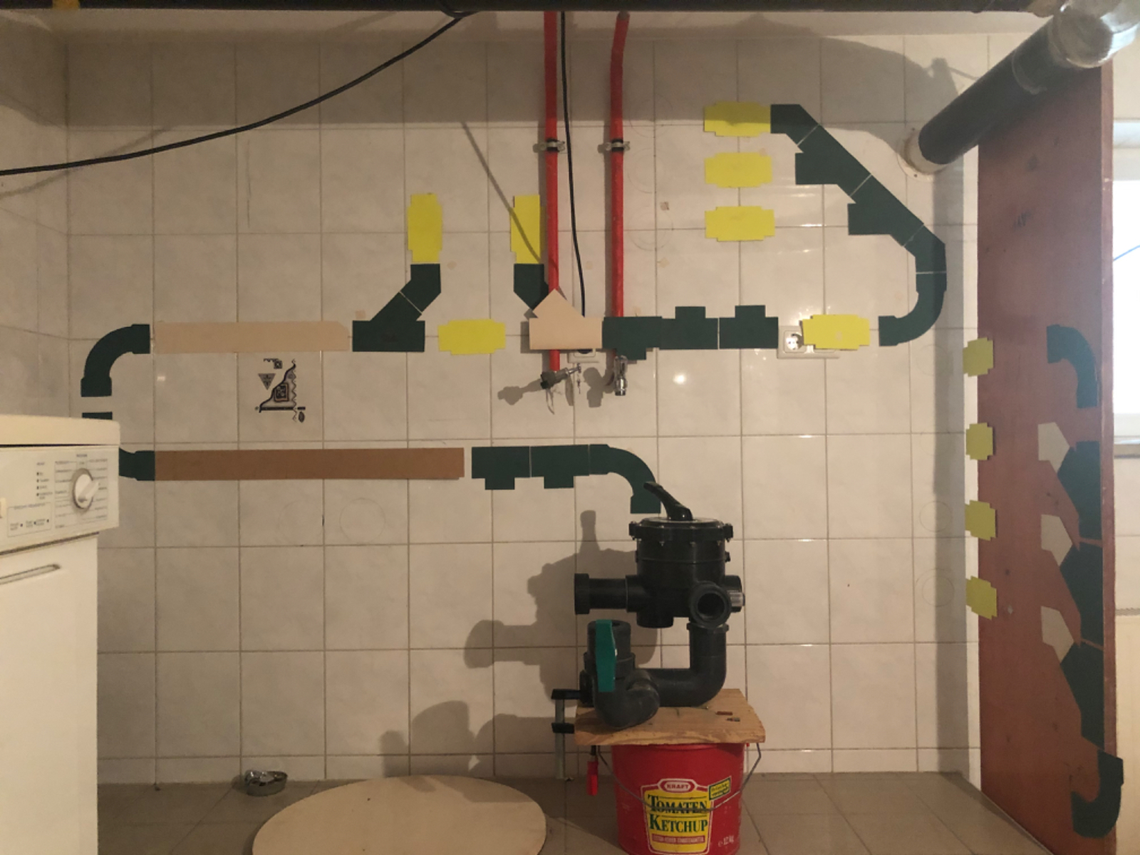

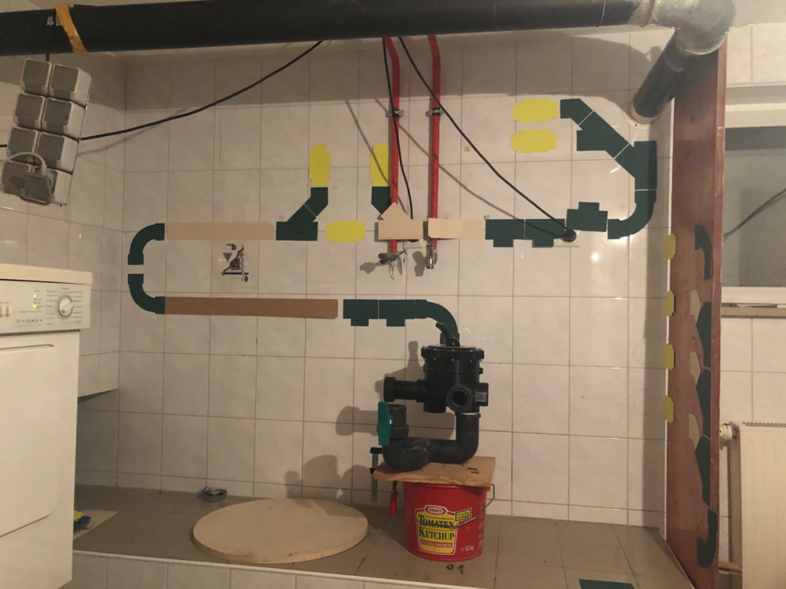

Das mit den 3 Belimos versteh ich jetzt nicht ganz.
Wir haben 6 Einlaufdüsen. Jeweils 2 zusammengefasst. 2 gegenüber Skimmer. 2 - Seite der Skimmer unten und 2 im Flachwasserbereich als Massagedüsen. Diese wiederum jeweils 2 zusammengefasst und mit 3 Leitungen in den Keller.
Wie könnten wir die zusammenführen und mit nur einem/zwei Belimo automatisieren?
Wir haben unser Puzzle mal an die Wand geklebt... :)
Beiträge: 10446
hm... hatte jetzt auch die ganze Zeit überlegt. Eigentlich müsstest vorher wwohl nochmal einen 3-Wege Hahn setzen und von dem einmal zu den "Massagedüsen" und einmal zum Becken. Den Strang zum Becken dann eben nochmal nach dem 3-Wege Hahn aufteilen in zwei - Stränge.
Dann würde es evtl. reichen den 3-Wege Hahn um zu stellen... wenn das OK ist, dass entweder nur die "Massagedüsen" oder nur die normalen ELD laufen. Aus den zwei Düsen für die "Massage" wird auf jeden fall nicht viel rauskommen, wenn alle Düsen offen sind (bzw. dass, was da rauskommt, hätte nicht viel mit "Massage" zu tun).

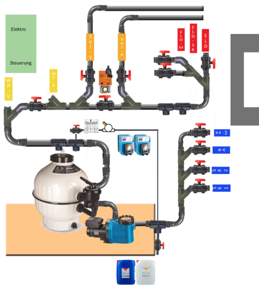

Was hältst du von der Konstellation? Einen zusätzlichen KH vor den Dreien? Der könnte dann motorisiert werden...
Strömungstechnisch müsste es besser sein als ein 3-Wege-KH.
Wir haben uns in der Zwischenzeit mit den Solarabsorbern beschäftigt. Wird ein Dolphi-Ripp.
Die Höhe von der Pumpe bis zum Gibel sind ca. 11 m. Das würde heißen hier wäre ein 3-Wege-KH besser geeignet für die Zuleitung, richtig? Bei der Höhe müsste sonst noch ein Rückschlagventil verbaut werden.

...das Wandpuzzle is irgendwie schon geil :D Kannst die Teile dann zu Planungszwecken weiterverkaufen wenn Du fertig bist.
>>Einen zusätzlichen KH vor den Dreien? Der könnte dann motorisiert werden... Strömungstechnisch müsste es besser sein als ein 3-Wege-KH.
Ähm.... aber der sperrt ja dann alles Richtung Becken ab ?! Hab ich jetzt glaub nicht ganz verstanden.
Ja, wäre besser... aber auf 11m bleibt das Wasser eh nicht vollständig drin. Das gibt nen Unterdruck von 1.1 Bar (oben am Absorber) wenn die Pumpe aus ist (wohl etwas weniger, weil die Wasserlinie im Becken ja vermutlich höher ist als die Pumpe)... aber so oder so bist Du dann oben im Absorber bei einem absoluten Druck von etwa 0 Bar und das Wasser da drin "kocht / verdampft" schon bei Raumtemperatur (wie es das bei unserem normalen Luftdruck von etwa 1 Bar erst bei 100° macht).
Is eigentlich kein Problem... aber aus den Einlaufdüsen rausblubbern wird es dann so oder so beim einschalten, egal ob Rückschlagventil / 3-Wege Hahn oder nicht. Mit Rückschlagventil oder 3-Wege Hahn muss aber die Pumpe aber zumindest das Zulaufrohr und Teile des Absorbers nicht jedesmal "neu füllen", weil das ja dann schonmal nicht leer läuft (nur das Rücklaufrohr vom Giebel Richtung Becken)
Ja des war natürlich Quatsch, Denkfehler unsererseits. So besser?
