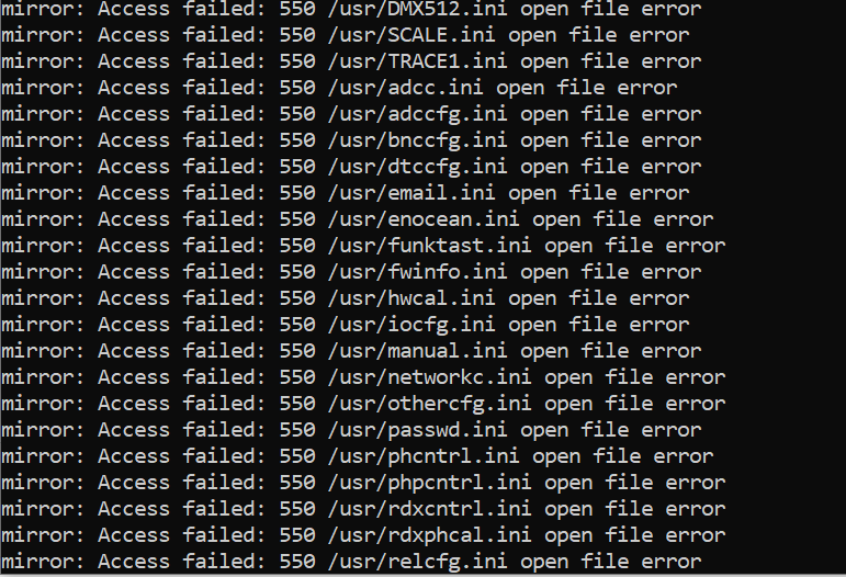

ich habe gerade das selbe probiert. Bei mir kommen die selben Fehler. Diese scheinen nur im /usr Verzeichnis zu kommen, alle anderen Dateien hat er kopiert.
Danach geht der Controller in den Rescue Modus. Wiederbeleben kann ich Ihn mit der finit.htm und danach reset.htm.
Auch mit einem anderem FTP Client (WinSCP und Shell ftp vom Raspberry) kommen Fehler. (Invalid Directory / ).
Macht meine SD auch schon die Grätsche?

lftp -c "open -u admin,XXXXXXX 192.168.178.36; lcd d:\lftp\PROCON_BACKUP; mirror -c /"
Ich gehe aber davon aus, dass die Verbindung in Ordnung ist. Er kopiert ja alle Dateien bis er an das /usr Verzeichnis kommt. Dort setzt er aus. Wenn ich nur /usr nehme kommen sofort die oben beschriebenen Meldungen.

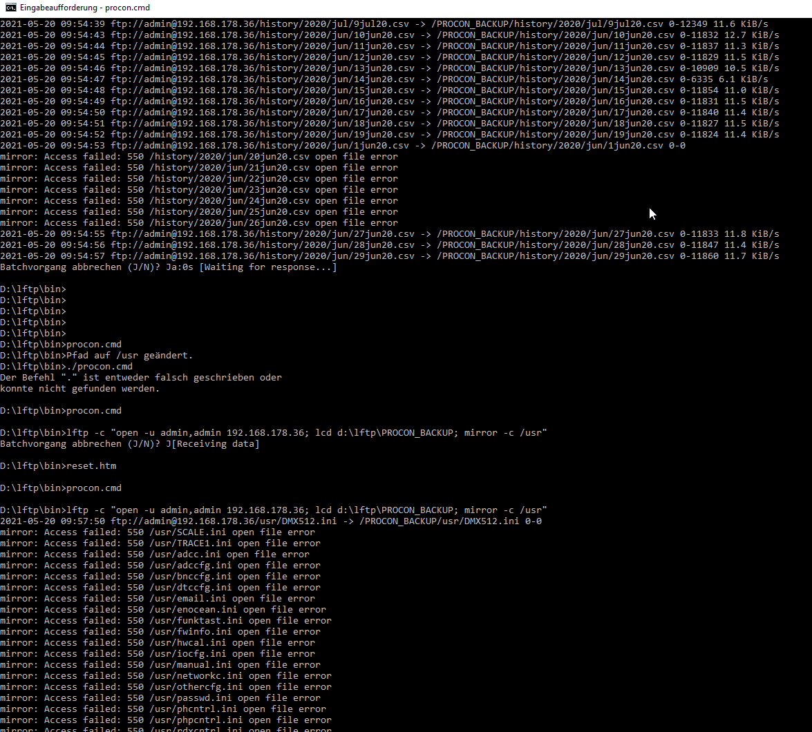

Ja 1:1. Der Screenshot zeigt es wohl am besten. Ich habe erst /history im Pfad. Dort bleibt er irgendwann hängen. Kopiert aber einige Dateien. Dann mache ich ein reset.htm und ändere den Pfad auf /usr. Dann kommen die Fehler. Du siehst auch den lftp Aufruf (hab mal das Passwort auf admin,admin zurück).
Wenn ich per ftp auf /usr Zugreife wandert er sofort in den Rescue Mode.

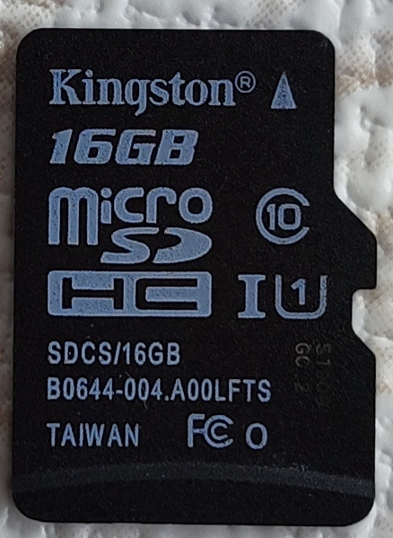

Was ist das genau für ne SD-Card (was steht drauf?)
Is das die einzige Datei die "kaputt" ist?

Hast ne andere zum ausprobieren? (max 16GB wenn möglich)
Ansonsten kann ich Dir auch eine schicken zum ausprobieren...
