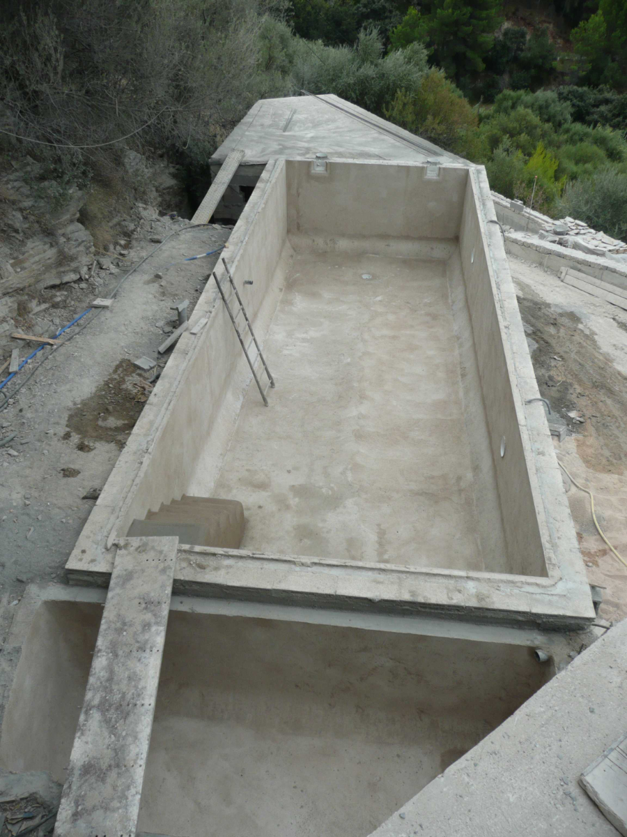

ich habe ja schon mehrfach von den gebrochenen Rohren im Zulauf zu den drei Einlaufdüsen geschrieben. Nun sind sie - nach diversen Reparaturen - wieder gebrochen. Ursache sind Absenkungen des Erdreichs, während sich der Pool dank tiefer Fundamente nicht absenkt. Da dies keine einfache Lösung hat, plane ich nun, den Pool zum Überlaufpool umzubauen (zumal man dann beim Schwimmen freien Blick auf dieses widerlich blaue Mittelmeer hat ;)).

Ja, die haben wieder Hart-PVC verlegt. Das Problem ist, dass die Querwand des Pools direkt Rücken-an-Rücken zur Wand eines unterirdischen Regenwasserbassins (s. Foto) liegt und die drei Zuläufe beide Wände durchqueren. Das Regenwasserbassin senkt sich ab, der Pool nicht, und dann kracht's :((

Daher werde ich jetzt doch erst einmal eine „klassische“ Reparatur machen. D.h. die Rohre so verlegen, dass sie nicht mehr durch zwei sich unterschiedlich absenkenden Mauern gehen müssen, sondern nur noch durch die stabile Mauer des Pools selbst.
