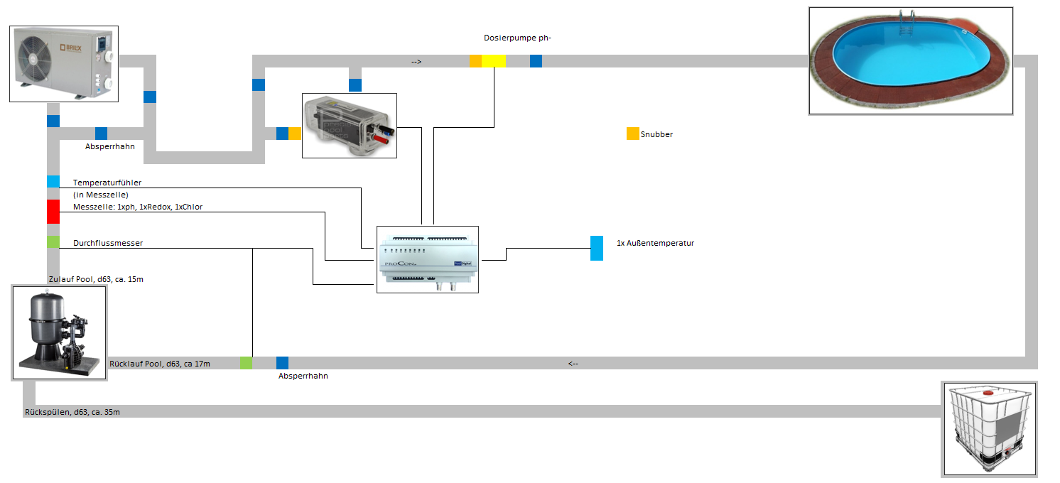

Die Technik soll in der Garage unterkommen, die leider einige Meterentfernt steht. Für den Zu- und Ablauf sind dies je ca. 15m. Es soll in vorhandene IBC-Container rückgespült werden – diese sind allerdings ca. 35m weg. Daher plane ich alles in 63er PVC Flexschläuchen auszulegen und diese in KG-Rohren zu verbuddeln. Hier kann ich auch zusätzliche Leitungen für Strom bzw. Sensoren unterbringen. In der Garage würde ich auf 50mm PVC Hartrohre gehen, da z.B. die Wärmepumpe diese Anschlussgröße verlangt.
Am Pool selbst soll (Stand heute) erst einmal nur Beleuchtung (Skimmer und Dielenbeleuchtung) verbaut werden, die wünschenswerterweise über die Procon gesteuert werden sollen. Damit sind wir auch schon beim Thema.
Bei der Steuerungstechnik mache ich mir aktuell die meisten Gedanken. Durch die vielen Berichte und Hinweise, dass die Procon kein Hexenwerk wäre, habe ich mich dazu entschlossen, dieses Thema anzugehen, allerdings habe ich bisher noch nie in einem Schaltschrank gearbeitet bzw. einen selbst aufgebaut. Den Unterverteiler in der Garage lasse ich mir daher von einem Fachmann erstellen und entsprechend absichern (FI), aber den Aufbau der Procon würde ich gerne selbst leisten und verstehen. Kann daher sein, dass ich unten einige simple/ dumme Fragen stelle – seht es mir nach. Zur besseren Verdeutlichung füge ich einen schematischen Systemplan hinzu.
Nun meine Rückfragen an die Experten in der Runde:

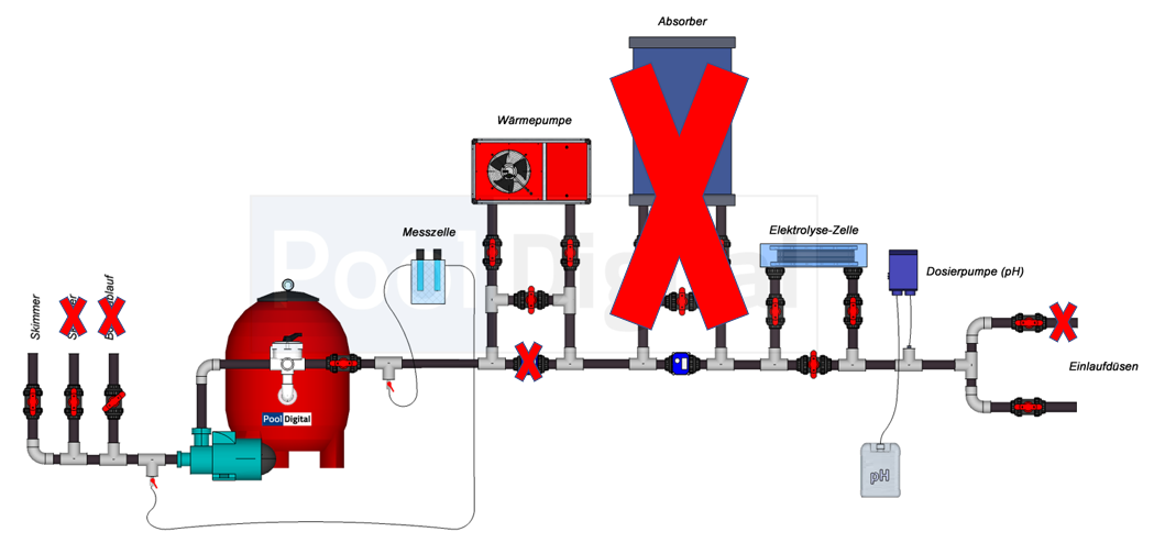

  1. 1. Passt meine Einkaufsliste soweit? Irgendwelche Anmerkungen?
    2. Wie viele Absperrhähne zusätzlich zu den Bypass-Lösungen WP und Salzelektrolyse würdet ihr empfehlen? Ich plane aktuell je einen für den Zu- und Ablauf.
    3. In die KG-Rohre zum Pool würde ich gerne Strom und (davon getrennt) Leitungen für etwaige Sensoren legen. Habe bereits den Hinweis auf die Verwendung von Fernmeldekabel für die Sensoren erhalten, aber wie sieht es für die Beleuchtung aus? Nach wenigen Metern Kabel kommt meist ein Travo und danach der Netzstecker. Würdet ihr am Pool schaltbare Steckdosen realisieren oder die Travo-Kabel zur Garage/ Procon verlängern (falls ja, wie)?
    4. Habe Bilder gesehen, wo es aussah, als wenn die Procon die Stromversorgung von Steckdosen steuern kann (ähnlich einer Zeitschaltuhr). Wie wird dies realisiert? :?:
    5. Viele schreiben, die Dosierpumpe benötigt einen Drucksensor an der Pumpe, um zu wissen, wann diese läuft. Kann ich dies nicht über den Durchflussmesser realisieren?
    6. Mein aktuelles Lieblingsthema: Entstörglieder/ Snubber. Ich meine verstanden zu haben, dass alle Geräte, die mit einer andere (Gleich-)Spannung als 24V (Netzteil Procon) betrieben werden, entstört werden müssen. Nun sieht der Musterwarenkorb 6 Snubber vor, allerdings sind mir nicht alle Positionen klar. Ich komme auf Dosierpumpe, Elektrolysezelle bzw. deren Wechselrelais, … und dann verließen sie ihn. Wo kommen weitere hin bzw. benötige ich irgendwo einen Schütz? Aktuell plane ich weder die Steuerung der SFA noch der WP über die Procon. :HÄ:

Re: Erster Pool, erster Schaltschrank, viele Fragen
Warum nicht? ProCon schaltet Pumpe -> damit sie mal grundlegend die Dosiersteuerung freigibt (die zweite "Absicherung" ist dann der Durchflussgeber im Zulauf zur Messzelle).
Wärmepumpe is ähnlich... warum bindest Du die nicht mit an? Aus den Teilen kommt bei 12..13° Lufttemperatur nicht viel raus. Mit einer Messung der Außentemperatur kannst die Betriebszeiten der WP dann wenigstens automatisch auf die wärmeren Tageszeiten legen.
Dann lass Dir aber auch gleich einen liefern der groß genug ist für den Rest (ProCon + Netzteile, Elektrolyse-Schütz und vorallem Elektrolyse-Netzteil ... )
Die ProCon kann der aber z.B. auch mit verdrahten... is vielleicht ne Stunde (30 Minuten verdrahten, 30 Minuten Unterlagen kucken :) ).
Alle 230V Verbraucher die Du schaltest... Gilt also auch, wenn die ProCon z.B. einen Trafo für ne Beleuchtung schaltet -> Snubber an den Trafo
Ein Schütz für die Filterpumpe -> Snubber an den Schütz
Beitrag von germanairman »
Vielen Dank für die schnelle Antwort.
Warum nicht?
Nun, meist mussten die Geräte geöffnet und neue verkabelt werden. Da ich zu den Geräten meiner Wahl keine (idiotensichere) Anleitung gefunden habe, hab ich da erst einmal Respekt vor... Daher kam meine Idee, das ggf. über die Stromversorgung zu regeln. Scheint aber nicht so dein Favorit als Lösung zu sein... :? Sinn würde es natürlich machen. Muss ich dann doch nochmal recherchieren wie es geht...
Auf jeden Fall! Denke in dem Zuge auch noch über eine Wallbox nach - da wird sich also einiges tun. Eventuell mache ich die Poolsteuerung in einen eigenen Unterverteiler, aber ich hab genügend Bilder gesehen, wo es selbst in einem 4-reihigen Schaltkasten eng wurde... manchmal kommt es eben doch auf die Größe an! :lol: :lol: :lol:
Auch wenn ich die Procon selbst installieren sollte, lasse ich auf jedenfall abschließend nochmals jemanden draufsehen.
Danke, so hatte ich das auch verstanden. D.h. die 6 Snubber im Musterwarenkorb sind noch nicht fest eingeplant, sondern teilweise auf Vorrat.
Hast du noch eine Anmerkung zum Thema Steckdose mit Procon schalten bzw. Kabel der Belechtung verlängern?? Geht das so überhaupt?
Danke schonmal und Gruß,
Michael
