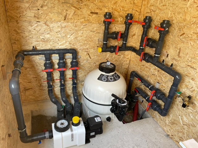

So es hat sich bei mir auch einiges getan, hinke leider meinem Zeitplan Hinterher weil es April/ Mai bei uns fast nur geregnet hat, aber naja es wird. Beschichtung ist fertig, und aktuell bin ich an der Technik dran. Könnte man es so lassen? Oder muss ich noch was umbauen? Bin ja noch nicht fertig. Bei der wp und Solar kommen noch Belimo drauf. Nächste Woche kommt der Elektriker, das da alles klappt, und ich das Hinbekomme die Procon zum laufen zu bringen, davor habe ich den meisten Respekt., verstehe da nur Bahnhof. Ist ne Menge Arbeit , vor allem wenn man zu 99% alles alleine macht. :lol: :roll:

Wenn man vor der Pumpe so nen relativ hohen Bogen nach oben und dann wieder runter macht... wird dass bei jeder Inbetriebnahme bisschen rumgezipfel um die Rohre voll Wasser zu bekommen. "Luft" bekommt die Pumpe darüber freiwillig nicht rausgesaugt -> das muss also immer erstmal annähernd voll Wasser werden.
Was Druckverluste angeht, wäre es auch geschickter sowas so "flach" wie möglich zu halten....

Ok, wie könnte ich es anders machen Alex? Pumpe auf die Höhe der Leitung bauen? Oder bevor es in die kugelhähne geht, ein Rückschlagventil? Danke
Re: Neubau Betonschalstein Pool
Wenn Du die Pumpe höher setzt, veränderst Du ja erstmal nichts an der "Saughöhe" (Füllen wäre aber wohl zumindest ein stückweit etwas einfacher...)
Ich würde versuchen die direkt am Boden entlang zu fahren, ohne "nach oben" zu gehen.
