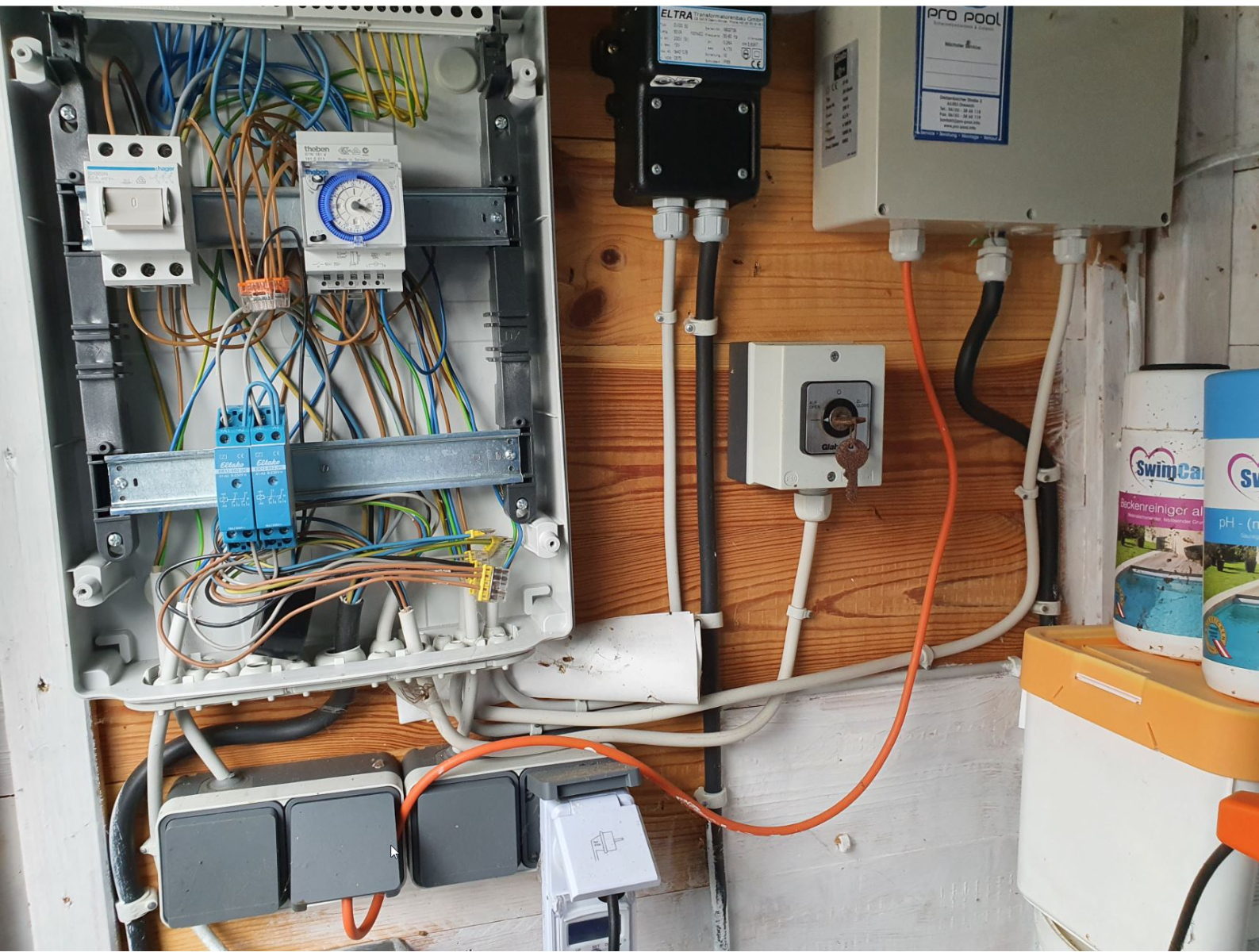

Da ich die Hütte eh neu bauen werde, überlege ich gerade auch den bestehenden Unterverteiler gegen einen größeren zu ersetzen und da alles in einen reinzupacken.
Macht glaube ich Sinn oder was meint ihr? Oder doch nen 2. Nebendran setzen? So siehts da jetzt aus :HÄ:

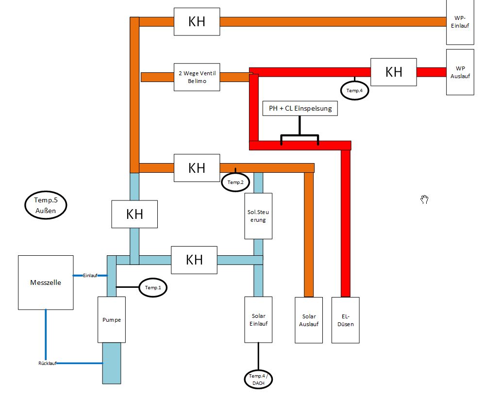

Und gleich noch was hinterher die Verrohrung habe ich auch mal gezeichnet.
Allerdings die Sicht von vorne keine Draufsicht.
Verrorhungsplan.pdf
(22.4 KiB) 207-mal heruntergeladen
Habt ihr da noch Anmerkungen?
Brauch ich für die WP noch nen 3. Kugelhahn wie im Bypass für die Solar? Macht der da noch Sinn?

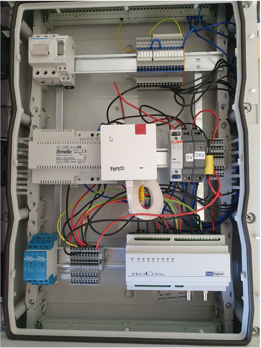

es wird ;) . mal abgesehen davon dass ich irgendwie die falschen Finder bekommen und die Kabelkanäle nicht bestellt habe, konnte ich den Schaltschrank mal aufbauen.
Schaltschrank klein.png (1.77 MiB) 228 mal betrachtet
Hab mir das so überlegt dass die unteren Wago Klemmen die ganze Sensorik von unten zugeführt bekommen und dann oben alle mit 230V rausgeht (Steckdosen etc).
Wo soll ich dann die Pumpen langführen egal oder eher oben wegen den Temp.sensoren?
So isses jetzt gerade belegt:
1 24 V V+ Netzteil und Temp.Fühler
2
3
4
5
6 NO Relais 3 LED_Beleuchtung
7 Trafo OUT LED_Beleuchtung
8 IO_0 Durchflussgeber
9 5V V- Durchflussgeber / GND
10 5V V+ Durchflussgeber
11 TEMP GND Temp-Fühler
12 OneWIRE Temp-Fühler
13 5V Temp-Fühler
14 ADC_2 Drucksensor
15 24V V+ Drucksensor
P Steckstose Pumpe
Und die eigentlich dumme Frage ist, wie bekomm ich das jetzt mal angeschlossen und getestet? Kann ich da ohne Gefahr mal 230V auf der Steckdose auflegen in dem ichs an den Nullleiter / Erdung und meine obere Wago-Verteilerklemme für 230 V anschließe? Die Verteilung ist genau nach Schaltplan gemacht und 3 x kontrolliert und die einzelnen Verbindungen habe ich mitm Spannungsprüfer auch schon gecheckt.
Kann man den Snubber irgendwie testen? Keine Ahnung ob der richtig angeschlossen ist. Hab den einfach mit der normalen Leitung in ne Aderhülse gepresst.
Dann soweit konfigurieren und mal auf manuellen Modus schalten und mitm Manometer prüfen ob da Saft drauf is wo er drauf sein sollte?
Sehr ihr irgendwo Fehler aufn ersten Blick??? :?:
Was hast denn bekommen für welche?
Beim 12V Trafo für die LEDs würde ich die 230V Seite schalten. Nicht die 12V (falls das jetzt nicht so ist)
Der is schon richtig da...
Das 24V Netzteil (Meanwell) braucht halt mal ne Spannungsversorgung, das die ProCon läuft... und das Fritz Ding. Wenn das alles nach oben verdrahtet ist, dann kannst 230V an die Klemmen da oben anklemmen ....
