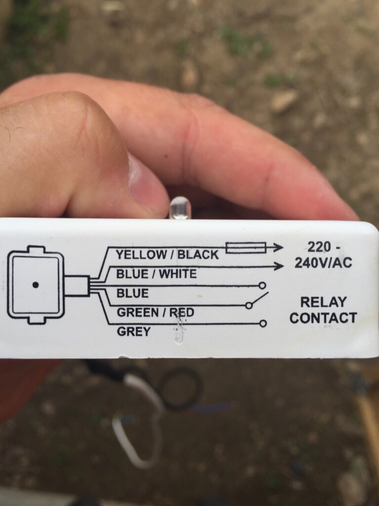

Irgendwie komm ich mit dem Anschluss des Sensors nicht klar. Ich hab das Licht ganz normal an das Relais vom Controller geklemmt. Ebenso die 230V vom Sensor. Wie schließe ich das Relais denn jetzt richtig an den Digital Input an? Mehrere Möglichkeiten versucht, aber irgendwie hat es nicht geklappt.
Beiträge: 9988
Re: Dämmerungsschalter, Dämmerungssensor anschliessen?
...das GRÜN/ROT und GRAU sollte der Schliesserkontakt sein.
Wenn Du das anklemmen und Konfigurieren willst wie Redbaron, dann brauchst die anderen beiden... also GRÜN/ROT und BLAU,
die müssen auf den DigitalInput (das eine an den GND, das andere an den Eingang) den Du verwenden willst.

Warum sagt denn keiner dass das Relais 2 Minuten braucht. :lol: Das Ding hat mich wahnsinnig gemacht. Irgendwann hatte ich dann keine Lust mehr und als ich wiedergekommen bin, brannte auf einmal das Licht. Den ich vorher dran hatte, hat innerhalb von 2 Sekunden geschaltet. Jetzt ist aber alles gut und genauso wie ich es haben wollte. :D
