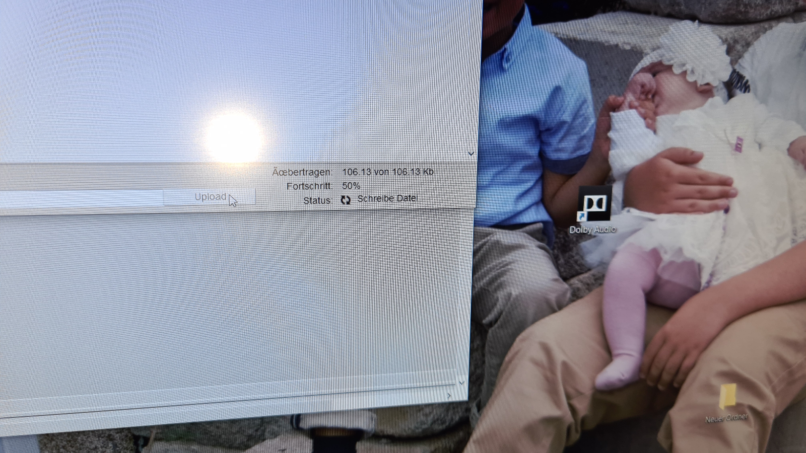

Er uploadet bis 50 % dann ein paar minuten später steht da Upload abgebrochen. Wenn ich es über den Controller mache.
Wenn ich den SD Kartenleser Adapter benutze... komme ich nicht mal auf die Speciherkarte dann kommt nur de Lade Balken beim Explorer wo er fast bis hinter grün wird und bricht auch ab
Im Anhang ein Bild

Keine der Dateien des Updates hat 106kb... also was immer Du da hochlädst ist mal sicher nicht das richtige.

>>UpDate-1.7.0.c das wäre der nächste Schritt und als Zip Datei 106 kb.
Ja eben, is falsch .... Du kannst da nicht die zip Datei hochladen, sondern wenn dann nur die Dateien einzeln, die im .zip enthalten sind.
